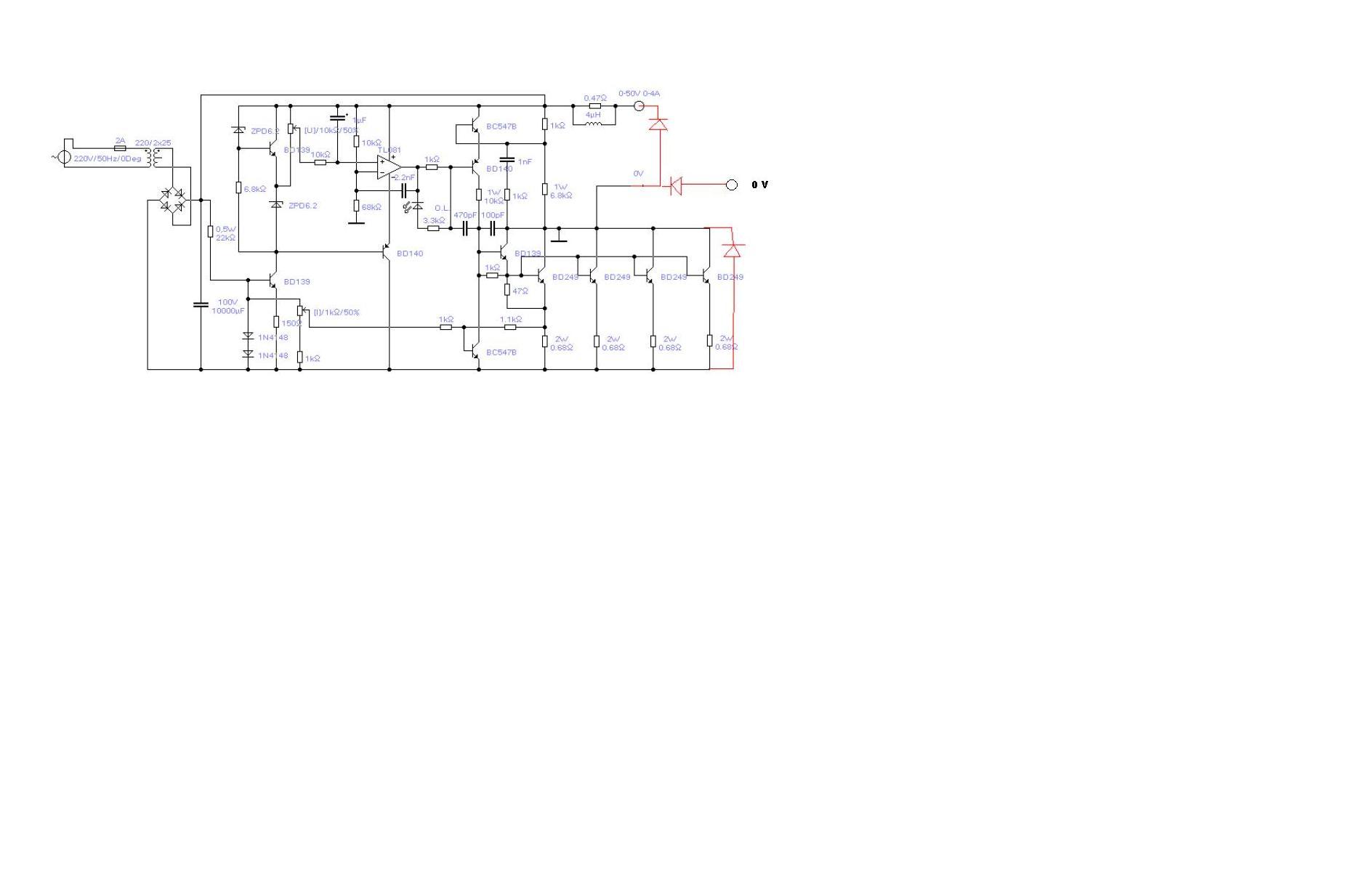

Arról a diódákról ami az induktív terhelés ellen védi a tápot nem tudna valaki adni egy mórickarajzot hogy a diódák merre felé állnak? (amiről 3 oldalt vitáztatok )
Most szükségem lenne nekem is arra a védelemre!
üdv!
(#) hapro válasza zoly15 hozzászólására (») Jún 19, 2008 /
így jó szerintem.
Táp_1.pdf
(#) zoly15 válasza hapro hozzászólására (») Jún 19, 2008 /
Nekem nem ez a fajta tápom van hanem a PCB féle (0-24V 0-5A) abba is beépíthető nem?
Csak a végtranya C-E közé kel és a kimenettel párhuzamosan?

(#) KTobi válasza zoly15 hozzászólására (») Jún 19, 2008 /
Igen, oda kell.
Üdv. Tóbi
(#) válasza zoly15 hozzászólására (») Jún 19, 2008 /
Amit nemrég beszéltünk Attila86-tal, az alapján kiegészítettem hapro rajzát még egy soros diódával is. Így már tuti nem fogod kinyírni

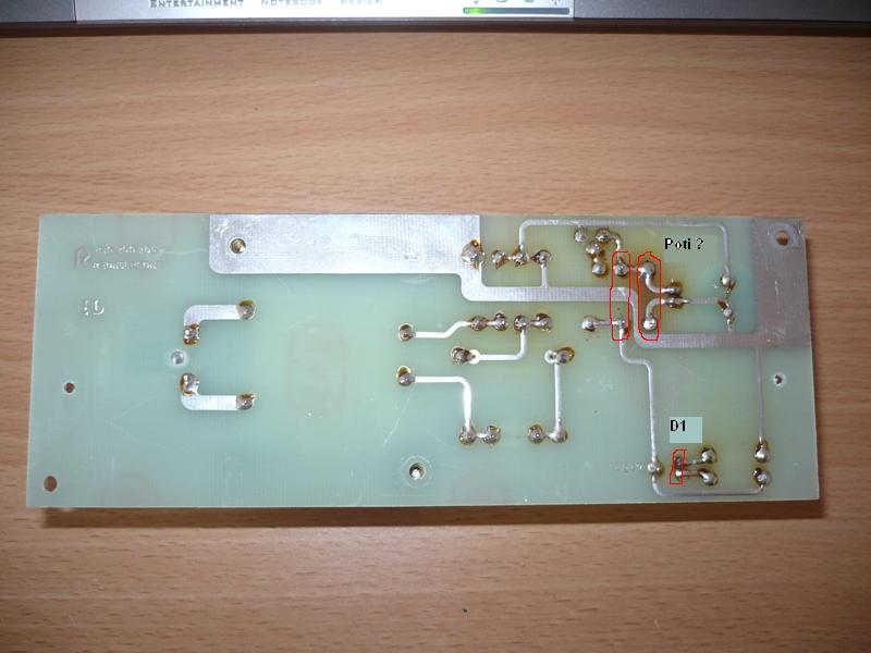

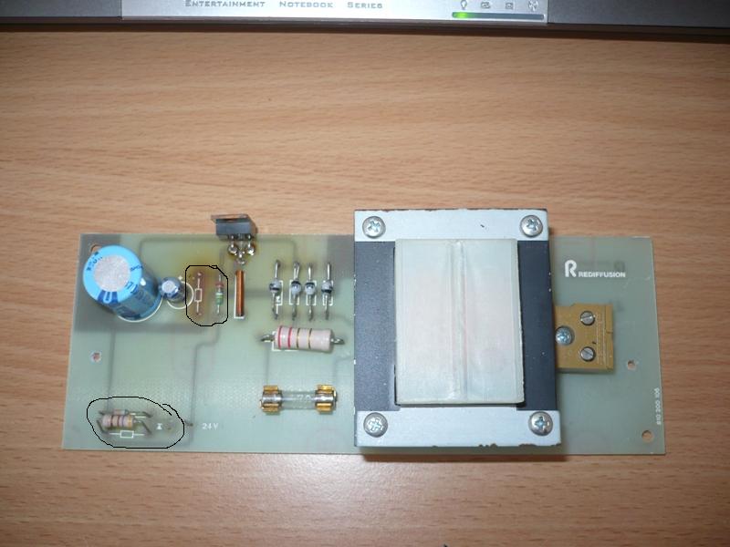

Egy kis elektronikai boltban vettem egy tápegység félét.
A panelen a Rediffusion felirat található, de nem találtam neten róla semmit.
Szeretnék belőle egy 0-24V között szabályozható tápegységet csinálni.
Mellékeltem a panel képeit, majdnem minden benne van, de mivel nem nagyon értek hozzá, így inkább a segítségetek szeretném kérni.
A képeken bejelöltem a kérdéses dolgokat. Egyrészt hiányzik egy dióda, másrészt az ellenállások helyére nem igazán tudom, hogyan kellene bekötni a potmetert?!
Tudnátok kicsit segíteni?
Előre is köszi!
(#) Attila86 válasza Csaplar hozzászólására (») Jún 22, 2008 /
Üdv.!
Arra a háromlábú TO220-as tokozású alkatrészre ami a panel szélén van, mi van ráírva?
Egyébként én a helyedben kivenném a trafót a panelból és építenék utána egy kisebb szabályozható tápot.
Üdv.: Attila
(#) Csaplar válasza Attila86 hozzászólására (») Jún 22, 2008 /
LM317T
Egyenlőre nem akarom szétszedni, így szeretném életre kelteni!
Előre is köszi!

Az LM317 előtt lévő hosszúkás barna színű alkatrész mi? Van rá írva valami?
Üdv.: Attila
(#) Imi65 válasza Csaplar hozzászólására (») Jún 24, 2008 /
Itt az IC adatlapja.
LM317T.pdf
(#) Attila86 válasza Csaplar hozzászólására (») Jún 24, 2008 /
Ja igen, a felülről készült fényképen a nyák bal alsó sarkában feketével bekarikáztál három alkatrészt, amiből egy (dióda) nincs beforrasztva. A nagyobbik alkatrész egy ellenállás, de mi az kicsi ami felette van?
Visszarajzoltam:
Bővebben: RAJZ
Két alkatrész nincs a panelba forrasztva, ezeket a rajzon jelöltem. Az LM317 kimenetén lévő soros ellenállás és dióda után nem tudom hogy milyen alkatrész van, mert ez nem látszik a fényképről.
Ha ez az áramkör így most működik, akkor a föld és az LM317 ADJ lábai közt lévő ellenállás helyett (ami most nincs beforrasztva) tegyél be egy 5kOhm-os potmétert. Így szabályozhatóvá válik az áramkör, hangsúlyozom hogy csak akkor hogyha egyáltalán most így működik.
