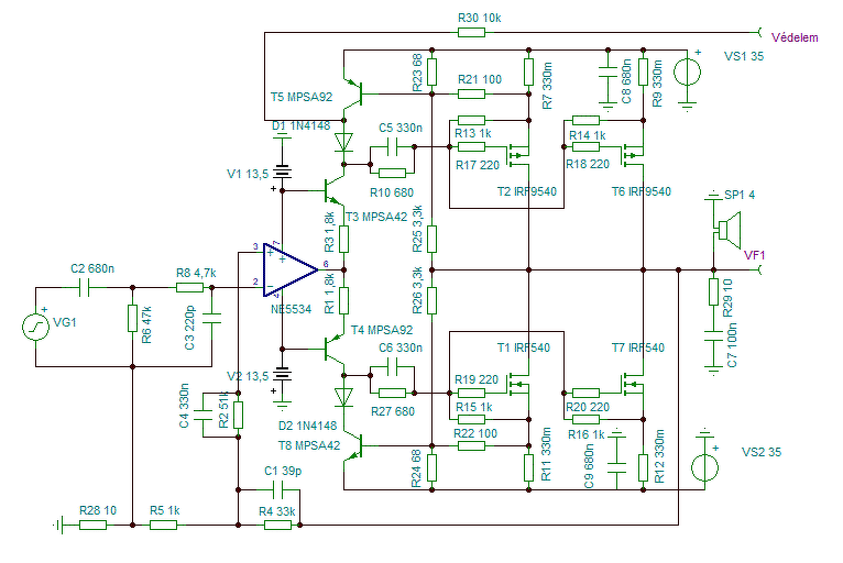

(#) reloop válasza kokozo hozzászólására (») Okt 14, 2020 /
Az ábra TINA-TI szimulátor programmal készült. A rajzodban nem találtam hibát.
Bizonyos esetekben 680 nF tápszűrő és 10 Ω + 100 nF kimeneti Zobel kellett a stabil működéshez, jó ha a panelt felkészíted ezek fogadására.
Ha több csatornás erősítőt építesz közös táppal, célszerű a jelföldet leválasztanod.
Feltettem a kivezetést ami túlterhelésnél aktiválni tudja a hangsugárzóvédelmet, például a DC figyelő kondijára köthető.
C: 7, 8, 9; R: 28, 29, 30.
(#) kokozo hozzászólása Okt 14, 2020 /
Köszönöm! Módosítottam!
Ebből 4 lesz egy dobozban a tervek szerint, 4 mono blokk külön táppal 4 védelemmel, egymástól függetlenül. Ha bármi gixer lenne az egyikkel a maradékokkal még tudjon menni alapon
Még 1 érdés ha lehet.. A többi verzióban van egy ellenállás a kimenet és az ic 6-os lába között (10k - 25k között feszfüggően) Az mi célt szolgál, kell e?
A kérdéses ellenállás szerepére nem jöttem rá, így eddig mindig kihagytam.
Hasonló rejtély a gate feszültséget korlátozó Zener dióda alkalmazása
Az az ellenállás visszacsatolásként szolgálna, ha az értéke összemérhető volna a műveleti erősítő kimeneti ellenállásával. Lehet a topológia tápáramvezérelt elődjéből maradt vissza, ahol tényeges funkciója volt. Bővebben: Link

(#) reloop válasza kokozo hozzászólására (») Okt 15, 2020 /
A D2 mintha fordítva állna.
(#) kokozo válasza reloop hozzászólására (») Okt 15, 2020 /
Az a fránya kontrol +C De ha csak ennyi baja van, akkor így elsőre egész jó, mert ezt a legkönnyebb javítani.
