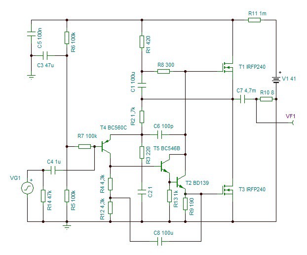

Végállásba tekerve rövidzár, és akkor sehogysem működhet rendesen.

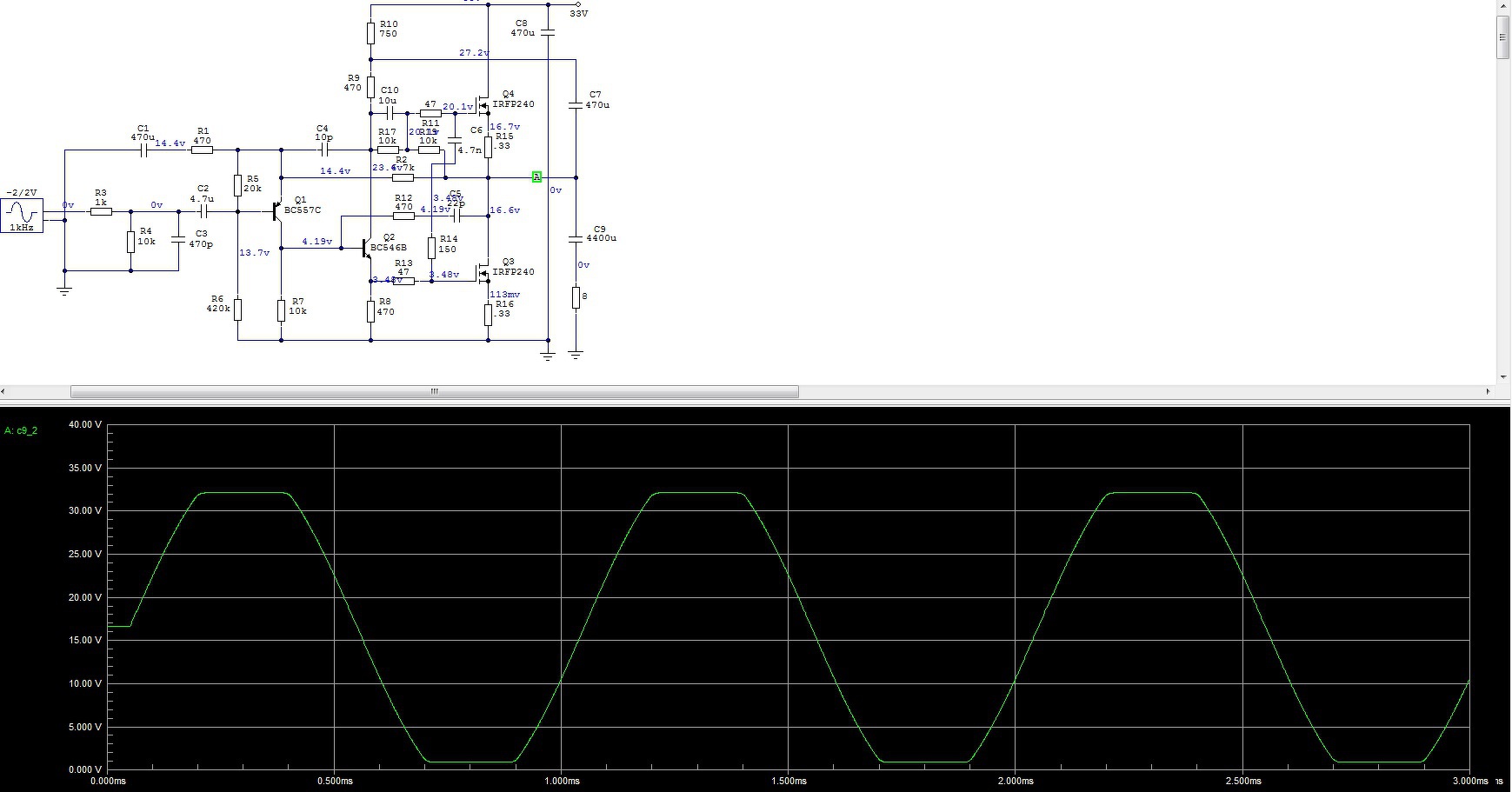

Ezt az aliexpresszes kapcsolást nem lehet kivezérelni táptól- tápig, mert elfogy T2 Uce feszültsége, vagyis szaturál (szépen kifejezve).
30dB-lel jobb a THD-ja az amatőr diyer kapcsolásnak.

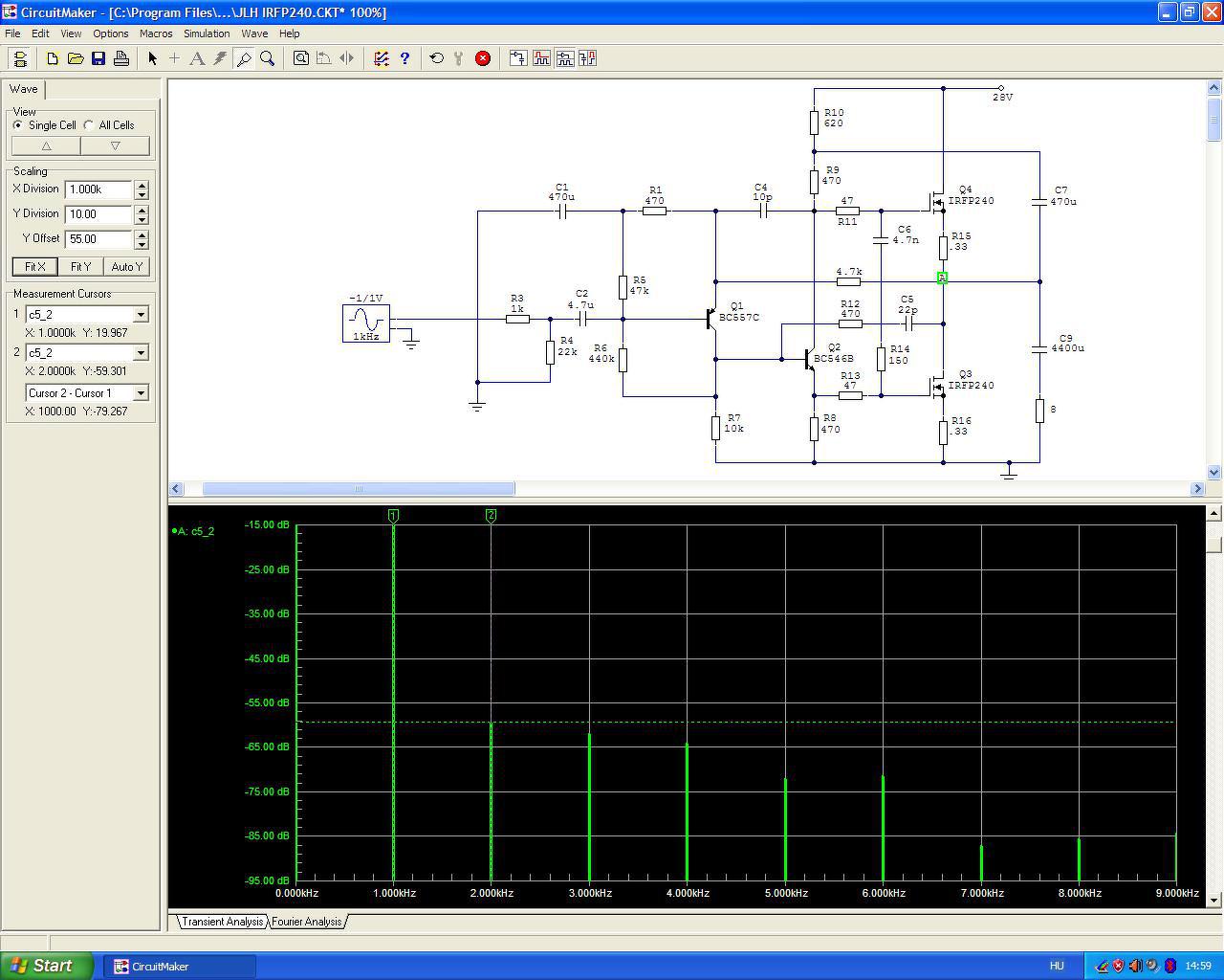

(#) Cinema válasza Karesz 50 hozzászólására (») Dec 1, 2020 /
Ha a mérés helytálló, akkor ez az erősítő nagyon torzít, vagy túl lett vezérelve és azért ilyen sok a nemkívánatos felharmonikus a jelben. Még FET-es végfoknak sem elég jó így.
A torzításnak jóval -60dB és környéke alatt kell lennie, bármelyik felharmonikusra nézve! (0,1% alatt!)
Ha ez nem elérhető normál kivezérlésnél, akkor a kapcsolás hibás, vagy a beállítása hibás.

(#) tothbela válasza Cinema hozzászólására (») Dec 1, 2020 /
-10dB-es kivezérlésen az összes harmonikus -65dB alatt van akkor is. ha csak 350mA a nyugalmi áram (a magyar verzióról van szó). 1A nyugalmi mellett ez közel -90dB.

(#) Karesz 50 válasza Petyka79 hozzászólására (») Dec 1, 2020 /
Elnézést megint túlbonyolítottam magam.
A kurzorok értékeit kell nézni bal oldalon.

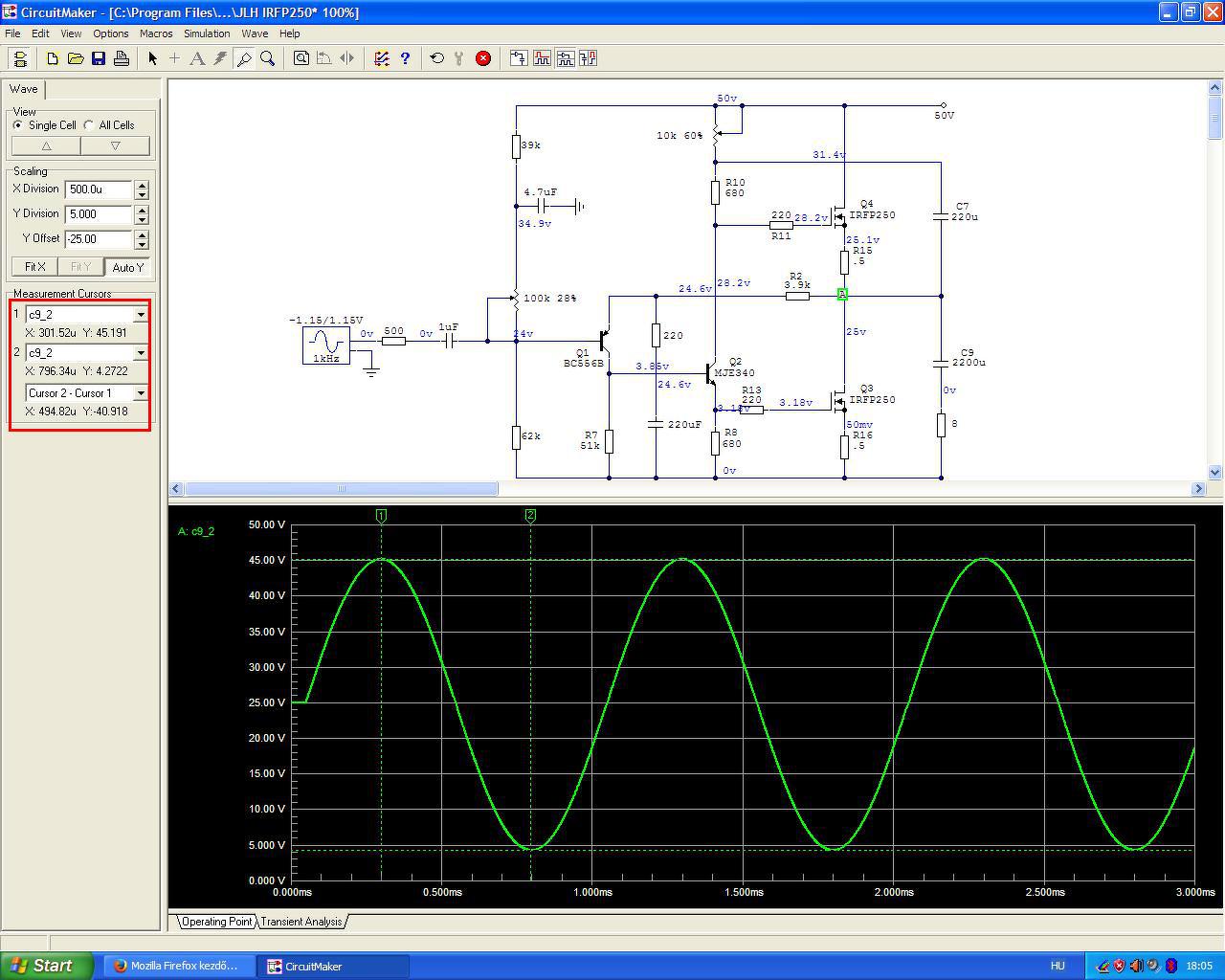

Az lenne a lényeg (csak az aliexpresszes változatról van szó), hogy az eredeti verzió 100mA-es nyugalmi áram mellett 50V tápfesznél 27Vpp-nél klippel, azaz 11.5W kimenő teljesítménynél és 6,3W-nál torzít 0.5%-ot.
Ha trimmert felcseréljük az ellenállással (a mostani rajz szerint), akkor a kivezérhetőség 41Vpp-re nő, azaz 26W-ot tud leadni és ezen a teljesítményen torzít 0.2%-ot. Tehát érdemes lenne ezt a módosítást valahogy megcsinálnod.

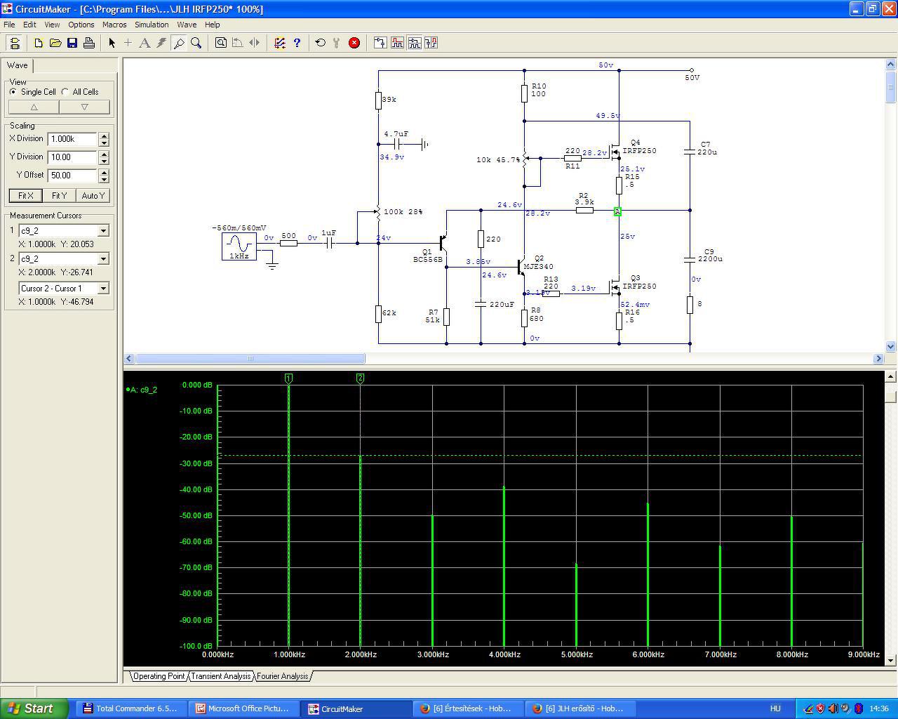

A magyar változat 6.3W-nál torzít 0.01%-ot, de az "A" osztályban működik.

(#) Cinema válasza Karesz 50 hozzászólására (») Dec 2, 2020 /
Ez is csúnya, nagy a torzítás, a felharmonikusok alapján.
(#) Karesz 50 válasza Cinema hozzászólására (») Dec 2, 2020 /
A JLH 4 db tranzisztorból építkezik. Mekkora legyen a torzítása? Liba is kellene, meg kacsa is?

Én megint le vagyok mradva. Pár éve feltettem ide a FET-es AB átalakítást, aminél elég normális a működés 8W-ig, csak nem melegszik. Végül is mi a probléma, amit meg akartok oldani? Nem értem. Felteszem újra az eredeti kapcsolás egyetlen ellenállás cserével FET-sített AB oszt verziót (30Vpp 0,23%) és ennek a javítását ( 30Vpp 0,04%)

Ettől sokkal jobb az eredeti alapján megépített erősítő torzítása, ha a félvezetők elég nagy erősítési tényezővel bírnak, mert ez a lényeg, nagy erősítésű tranzisztorok kellenek bele. FET ezért nem jó, lásd a torzítási adatokat.

Szerintem tévedsz, ha sikerül az eredetiből kivenni 30Vpp-t, akkor annak 0,26% a torzítása.
(#) Cinema válasza highand hozzászólására (») Dec 13, 2020 /
Ez elég jó adat. Akkor kb. 15-18W jön ki belőle 8Ohm terhelésre, ami szép.
Nekem a spektrumanalizátoros képek nem tetszettek, de lehet, hogy túlvezérlés miatt olyan sok a nemkívánatos felharmonikus a jelben, azaz, ezért nagy a torzítása.
A spektrumanalizátor képen -60dB-es szint az 0,1%-nak felel meg, a -40dB 1%-os, a -20dB-es jelszint pedig, 10%-os torzítást jelent a 0dB-es jelszinthez viszonyítva, amikor még éppen nem vezéreljük túl az erősítőt.
A torzítási értékek összege pedig, ad egy bizonyos jellegzetes hangszínt az erősítő hangjának, vagyis, némi gyakorlat után könnyen fölismerhető, hogy ez színezett, torz hang, de hallgatható még, vagy már zavaró, idegesítő, fárasztó hallgatni.

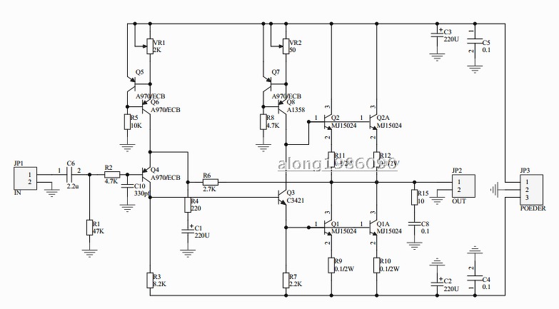

(#) lzsolti2 hozzászólása Jan 14, 2021 / 1
A 2SA1358 és a 2SC3421 helyett milyen tranzisztort ajánlanátok, ami a Hestore vagy aTME-től beszerezhető?
(#) reloop válasza lzsolti2 hozzászólására (») Jan 15, 2021 /
Szia! Q3, Q8 lehet BD139, BD140, vagy MJE340, MJE350. Mekkora tápfeszültség és terhelőimpedancia a terv? Ez egy kipróbált kapcsolás?
