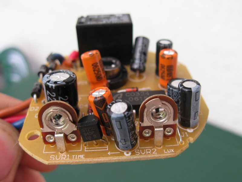

(#) alexc hozzászólása Aug 22, 2009 /
Van egy mozgásérzékelőm ami egy ideig jól működött majd egyre ritkábban kapcsolt be most meg már egyáltalán nem működik . Kiszedtem a panelt belőle de semmi nem látszik rajta hogy esetleg valami lefüstölt volna benne.Van esetleg valami tippetek hogy mi szokott kimenni belőle esetleg javítható ? Teszek fel néhány képet a panelről.
(#) deguss válasza alexc hozzászólására (») Aug 23, 2009 /
Szerintem tisztísd le a potikat egy kis alkohollal, majd tekerd ide-oda egy párat, de végül ugyan ilyen állásba. Lehet hogy az érintkező oxidálódott csak el.
(Természetesen a hátulja felől. Ha laza lenne a csúszka, akkor meg a legjobb, ha egy próba erejére kicseréled őket újabb típusúakra, melyek biztosan működnek)
(#) proba válasza alexc hozzászólására (») Aug 23, 2009 /
Az optikája (az a fehér műanyag lemez ami előtte van) tiszta,ill nem égette szét a nap?
(#) Shizo válasza alexc hozzászólására (») Aug 23, 2009 / 1
Pl. a SOMOGYI mozgaserzekelokbe legsurubben a zener dioda rovidzaros. Nezd meg itt a D5-zenert.
(#) alexc válasza deguss hozzászólására (») Aug 24, 2009 /
Köszi a választ
Megtisztítottam és ki is mértem jók a potik tehát szerintem nem ez a baja mert így se kapcsol
(#) alexc válasza proba hozzászólására (») Aug 24, 2009 /
Köszi a választ
Megtisztítottam de így se működik , a nap meg nem tudja szétsütni mert tető alatt van tehát ez nem lehet gond de egy próbát megért
