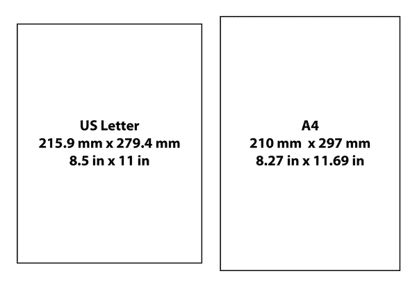

(#) Bakman válasza nedudgi hozzászólására (») Jan 24, 2021 / 1
„egyszerűbb olyan formátumot használni, ami problémamentes”
Ilyen nem volt, nincs és nem is lesz soha, mert nem a formátummal van a gond.
Ha nem akarod (nem tudod) beállítani, hogyan várhatod el, hogy hozzád és/vagy a körülményekhez igazodva jól működjön? Pl. rengeteg nyomtató szoftvere alapesetben az US letter papírméretet használja.

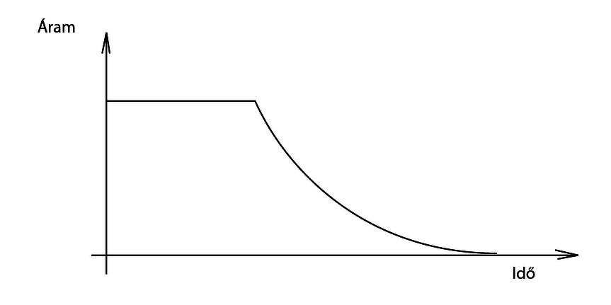

(#) Bakman válasza tib12 hozzászólására (») Jan 24, 2021 /
Ahhoz elég egy izzó/ellenállás is. Stabil töltőáramhoz (lásd melléklet) már kelleni fog pár alkatrész.

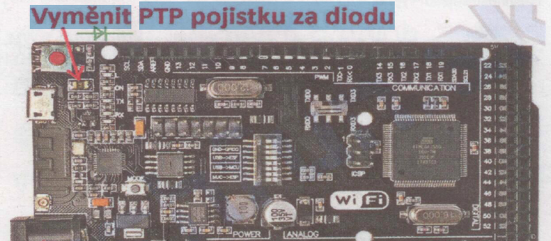

(#) mnyugger hozzászólása Jan 24, 2021 /
Mi az a PTP biztosíték?
Arduino Mega-n van
(#) nedudgi válasza mnyugger hozzászólására (») Jan 24, 2021 /
Szerintem multifuse, vagy hasonló. Elektroncso kolléga biztosan jobban tudja.
Add meg az eredeti oldal linkjét, érdekel.

(#) elektroncso válasza nedudgi hozzászólására (») Jan 24, 2021 / 1
Annyit ír, hogy cserélje ki a biztosítékot diódára. Gondolom fordított polaritás védelem akar lenni. De hogy mit jelent a PTP azt nem tudom. Jó volna látni az eredeti oldalt. Bár nem szlovákul van, ott ugyanis a biztosíték poistka és nem pojistka, ez inkább cseh).
Mégis sikerült kinyomozni mi ez. Ha jó logikázok akkor pozitivním teplotním koeficientem pojistka . Vagyis pozitív hőmérséklet függésű biztosíték, ami nem más mit a polyfuse. De lehet, hogy csak elírás, mert amúgy mindenhol PPTC ként utalnak rá.
(#) mnyugger válasza nedudgi hozzászólására (») Jan 24, 2021 /
Cseh újságban találtam.
(#) tib12 válasza Bakman hozzászólására (») Jan 24, 2021 /
Ellenállásra gondolok énis, viszont fokozatmentes állítás kellene. Lényegében egy potméter "teljesítményének" javítása. Mint a régebbi huzalpotik csak modernebb formában.
