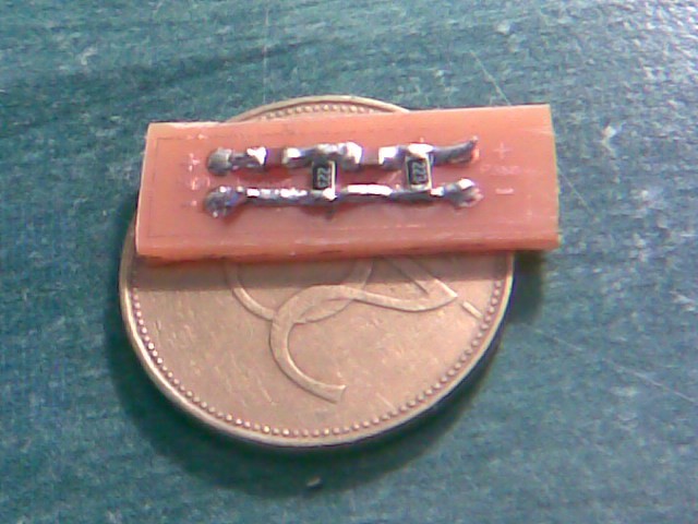

Most bemutatnám az FM adóm. 400mW-os, nem nagy teljesítmény, de nekem elég (persze sosem használom...).
Elé készítettem egy high pass szűrőt, mert a rádióra akasztott hangszórók semmi mélyet nem tudnak adni, csak köhögnek össze-vissza....
A high pass szűrő szerintetek is túl nagy lett?

hmmm.... estleg nem tudnád kisebbe megcsinálni?
(#) Kovidivi válasza zsoltee0001 hozzászólására (») Jún 23, 2008 /
nézz át Ebbe a topicba. Fm adó kapcsolások.

(#) zenetom válasza Kovidivi hozzászólására (») Jún 23, 2008 /
Gratula

(#) Kovidivi válasza zenetom hozzászólására (») Jún 23, 2008 /
Édesanyám nem szeretné, ha megbontanám a kocsit, ezért inkább építettem ezt az adót, hogy tudjak saját zenét hallgatni a kocsiban (mp4 lejátszóról.) Így mindketten jól járunk
Akár hiszed, akár nem, olyan szépen átviszi a zenét, mintha kábellel lenne összekötve (a szűrt táp nagyon fontos, mert minden zörej belehallatszik az adásba. eddig külső 12voltos akksival használtam, annak nincs zaja.)
Hm lehet én is összedobom ezt az áramkört
Az az 1mH-s tekercs az mekkora (menetszám, hossz..)
0.5-ös rézhuzalból 5menet 6mm-es átmérőre. légrésesen. a széthúzással lehet hangolni. a potival pedig a frekvenciát lehet állítani kis lépésekben. az fm adó kapcsolások témában írtam róla bővebben, nézd meg. nyákterv is van hozzá előző oldalon egyik hsz-emben linkeltem a topicot! sok sikert!

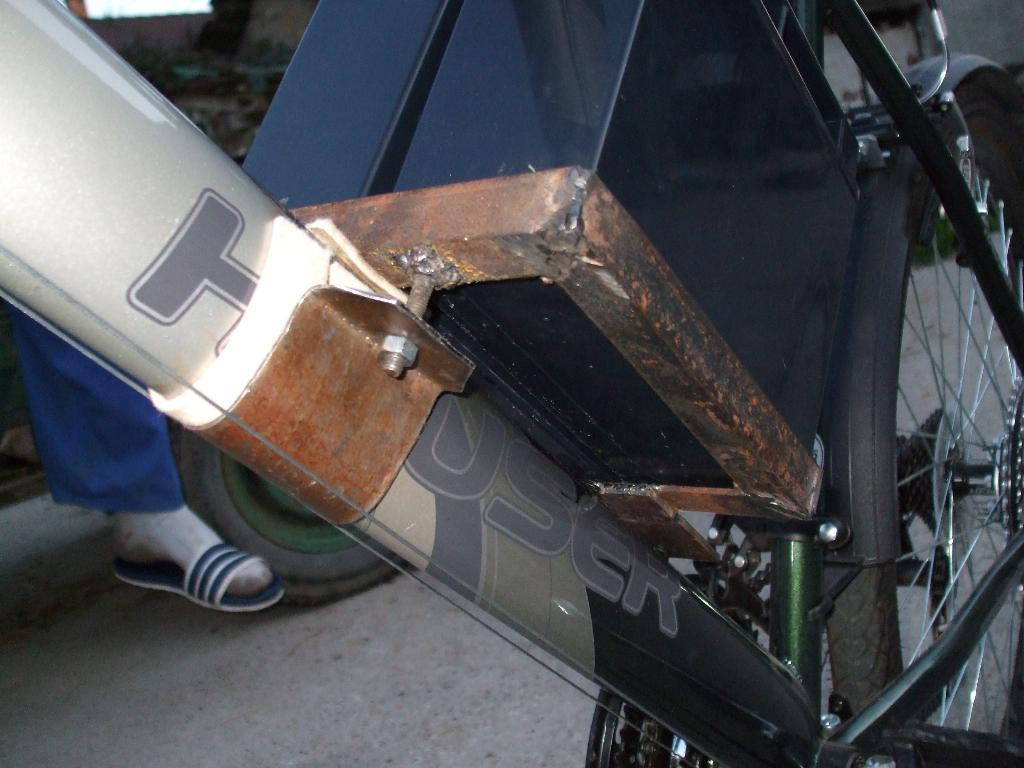

Üdv! Elkészült a második elektromos bringa. Tegnap 30 km-et mentem vele Pécsre és vissza(ott feltöltöttem az egyetemen). 30 km 51 perc alatt tekerés nélkül. Ma veszek alkatrészt 4 db töltéskiegyenlítőhöz, mert sorba kötött töltésnél előfordulhat,h megszalad valamelyik akku. A motor az első kerékben van 48 voltos és 500 wattos.

(#) lidi válasza mario1111 hozzászólására (») Jún 24, 2008 /
Hát ez szupi. Mennyi volt a motoros elsőkerék, és honnan szerezted ? Akkuk bírják ezt a megdöntött helyzetet ? Mekkora a hatótáv nyélgázon ? Írhatnál róla egy két részletet még.

(#) mario1111 hozzászólása Jún 24, 2008 /
Innen rendeltem a motort. Töltő, gázkar, motor és vezérlő van benne az árban. Az én töltőm jobb mint az egységcsomag 10 ezer forint felárral(gyári 48 V 1,8 A az enyém 48 V 5 Amper).
500 watt miatt kellene a jogsi. Amúgy van, de bringaként használom.
Akkuk bírják, mert kötött elektrolitú savasok(SLA).
Nyélgázon szerintem elmenne 40et mert 30at mentem és még nem gyengült semmit. Max sebessége kb 37 ez tekerés nélkül. Kicsit segítesz neki akkor felmegy simán 40ig és kevesebbet fogyaszt. A gyári bringákban silány minőségű 36 voltos 12 ah-s pakk van. Ez 48 volt 18 Ah-s. Siklósi hegyre tekerés nélkül 29-30al megy fel kis segítséggel tartja a 32őt. A gép ára kb 140 rongy és ebben benne van a bringa ára ami 40ezer volt. A gyáriak is kerülnek néhol ennyibe.
Városban 29es átlagot csináltam vele elsőre
