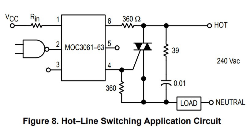

Az AQH3213 SSR az adatlapja alapján használható-e "kisebb"(<=100W) induktív fogyasztók (szivattyú/vízforgató, mágnesszelep) meghajtására?
Induktív terhelésre mindenképpen a nullátmenetnél kapcsoló SSR a jó megoldás, amit kinéztél, az ebből a szempontból jó. Ha a fogyasztó nagyobb, mint 50-60 VAC feszültségű, inkább fizikailag nagyobb méretű SSR-t válassz a szigetelési távolságok miatt.
Köszönöm a válaszod. Ha kiegészítem a kapcsolást, mit a mellékelt képen a MOC306X adatlap-ja alapján, akkor ezt egy nagyobb triac maghajtójaként is használhatom?
Persze hisz erre való.
Nálam 3 MOC3041 hajtott 3 darab 6A triakot, egy meg egy 12ampereset. Induktív jellegű fogyasztónál erősen ajánlott a 10nF-39ohm tag.
Felesleges köröket futsz. Lehet eleve nullátmenetél kapcsoló SSR-t venni, pl.: HEStore.

Kösz, hogy megmutattad ezt a relét is! A fent említett kapcsolásra ezért kérdeztem rá, mert ha lehetséges lenne, akkor egy több funkciós NYÁK modult terveznék. Az általad javasolt SSR elgondolkodtat csak ehhez nekem egy szint illesztő is kell 3v3->5V.
3 V-os vezérlőfeszültségű SSR is létezik, ha nem állna rendelkezésre nagyobb feszültség: Bővebben: Link.
Értem, akkor egy újabb hülyeséget kell kivernem a fejemből. Nem tudom már honnan szedtem össze.
Az optocsatolókban nagyrészt infra ledek vannak ami azt jelenti hogy 1,2-1,4 volttal már ki lehet hajtani őket 20-40 milliamperra.
A nevezett MOC opto karakterisztikája is ragyogóan mutatja ezt, vagyis a 3,3 voltra illesztés egy egyszerű ellenállással megvalósítható, ha kimenet tud legalább 10-15mA-t. Ha nem akkor az aktív áram erősítő elem sajnos szükséges. A hozzászólás módosítva: Feb 1, 2020

Mindegyik szilárdtest-relé gyártónak van kifejezetten induktív terhelést (inductive load) elviselő modellje. Viszont ha eleve egy 1200V-os maximális feszültségtűréssel rendelkező típust választasz, akkor nem nagyon lőhetsz mellé, mert mindegyikben van kommutációt segítő R-C tag és nullátmeneti kapcsoló.
De itt nem ki-be kapcsolni kell,_hanem teljesítményt szabályozni, ha jól értem az Urat.
Amúgy azt sose értettem,_hogy minek a snubber, ha nullaátmenetnél történik a bekapcs,_és nem tiltható a triak-tirisztor_(vezérlés)... A hozzászólás módosítva: Márc 31, 2020

Van ahol írják hogy külső snubber elemek kellenek induktív terhelés esetén. Ha nem kell, akkor is simán lehet hogy nincs is benne kondi, mert snubberless triak van benne.
Például erre.
A blokkvázlatában van kondi. De azt nem tudtam, hogy van olyan, hogy snubberless triak. Akkor ahhoz nem is kell R-C tag induktív terhelés estén?

A nullátmenetű működés miatt lehet, nem kell snubber, de, ha az áramot nem a félvezető szakítja meg bármi okból, az visszahathat a félvezetőre. Egyfázisú ventilátor motor csoporthoz láttam gyári fázishasítós szabályozót, ott a triakkal párhuzamosan R-C és varisztoros védelmet találtam. Anno próbáltam spórolni és triakkal kapcsolni 1-2kW teljesítményű húzómágneseket. Kisebbeknél a 3 közül jónak tűnt, de a nagyobbik újragyújtotta, illetve nem hagyta kikapcsolni a triakot, 1-2 ütem után bekapcsolva maradt. Így sokáig mágneskapcsolókat használtam továbbra is. Gyári SSR-ekkel nem volt még ilyen gondom, de nagy teljesítményű mágneseknél 2 fázist használva antiparallel tirisztor blokkokat használok. Ezek 1200-1600V, ca. 40A-es ipari darabok, a nagyobb mágnesek már 4-5 kW-osak is lehetnek.
