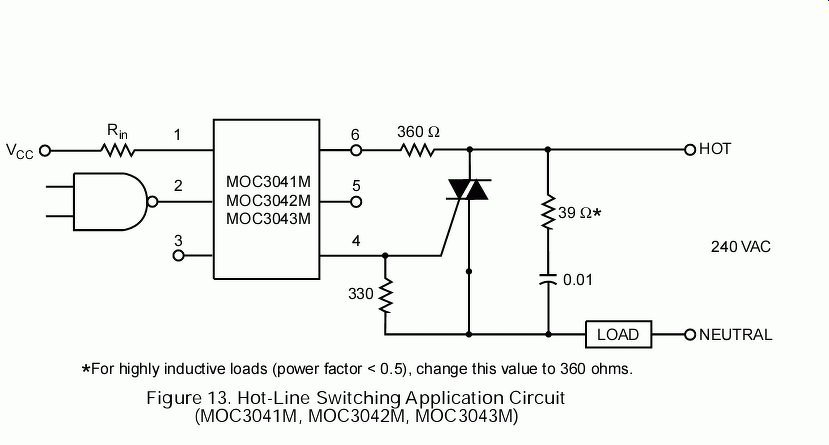

Heló! Köszönöm. Így már értem. A "lötty" nem melegszik túl, mert a beállított érték 5°C körül lesz beállítva a max amit elvisel 65°C, a minimum 45°C. Amikor három 1Kw-os ment télen nem érte el a 60°C-ot. Ezért merek háromszor 500W-ot állandóan járatni. De ezt is tesztelni kell. Ha télen hétfőn reggel megmértük és 52-53°C mutatott, akkor a hideg áru képes vissza hűteni akár 49°C alá. Reményeim szerint ez a kapcsolás megakadályozza a nagy mérvű vissza hűlést. A kapcsolás amit kimókoltam, szerinted járható?
A beállított érték nem 5°C, hanem 53°C. A termosztátokat mennyire lehet megterhelni, hány ssr-t köthetek párhuzamosan?
A rajz jó lehet. Az SSR-nél meg meg kell nézni a szabályzó és az SSR adatlapját, mekkora áram és feszültség van ott. Mert ha kicsi az áram de feszültség meg van a szabályzó kimenetén, akkor akár sorba is lehet kötni a három SSR-t. Tekintve hogy általában 3..24V megfelel neki. Tehát ha az SSR kimeneten csak 10V van, akkor is meg van a 3*3V.
Köszönöm. Erre gondoltam én is. Lenne még egy kérdésem, mennyivel illik/lehet túlméretezni az ssr-t, lehet-e a többszörösével? Vagy teljesen felesleges? Kb. 15A körül lesz az áramfelvétel (de ezt ma reményeim szerint kimérem), így elég a 25A-es ssr vagy használhatok nagyobbat is (40A)? Arra gondoltam így megúszható vagy csökkenthető a hűtő felület.
A hűtőfelületen nem tudsz spórolni, annak mérete az átfolyó áramtól függ. Az SSR megválasztásával tudsz spórolni: az antiparalel tirisztorpár kimenetűeknél majdnem 1V-tal kevesebb a feszültség esés, mint a triac kimenetűeknél, ami kb 2,3V. Ohmos terhelésnél szükségtelen sokszorosan túlméretezni.

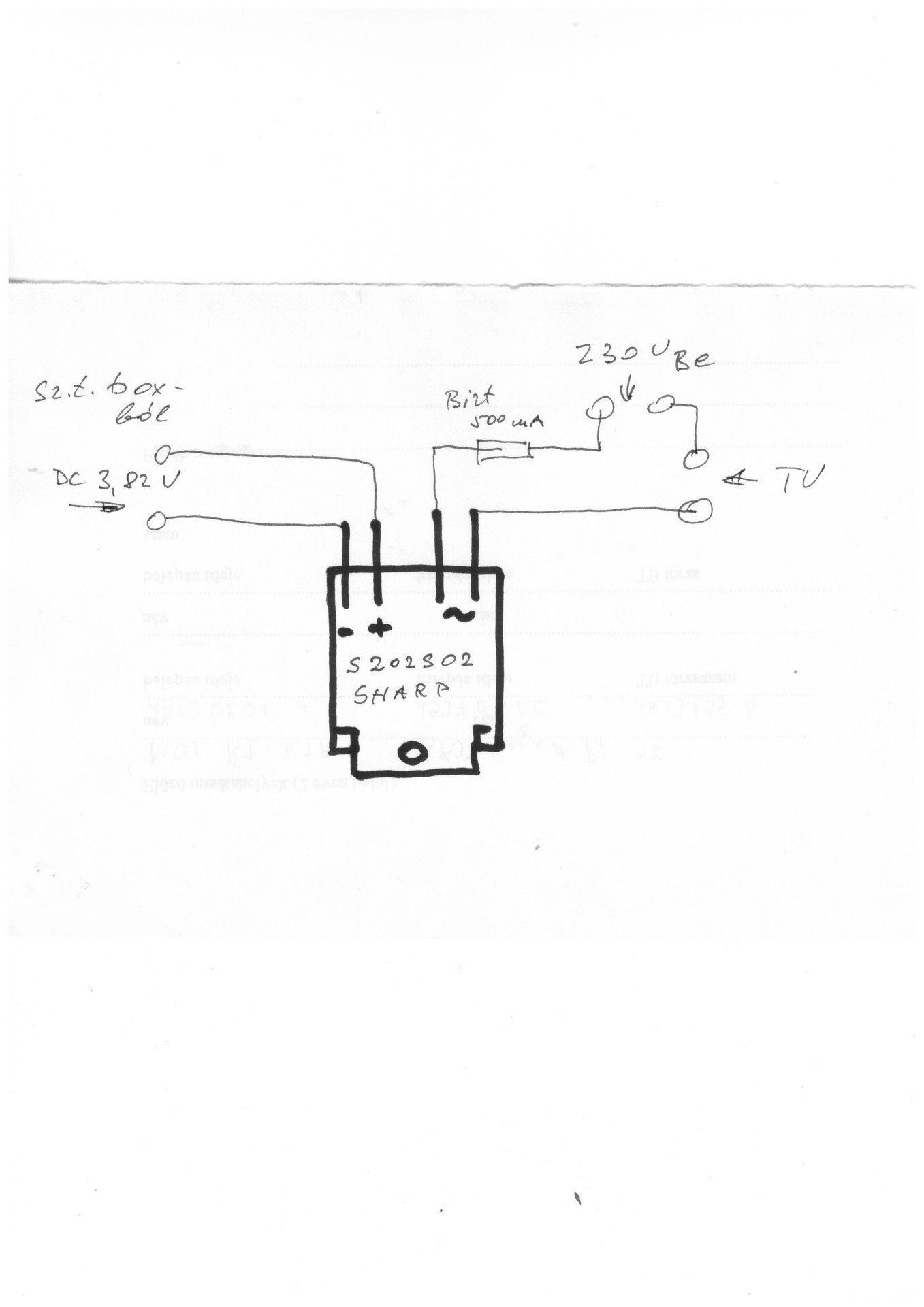

SHARP S202S02 szt.relé vezérel egy 230 V-os dugaljt. Vezérlését a TV st. boxról kapja: 3,82 V.
Boxot bekapcsoltuk >> Tv is indult. Kikapcsolás is így. Egyszerű volt.Több éve működött hiba nélkül, de hétvégén valami történt vele: nem kapcsol. Ami tapasztalok: - szakadás - kontóakt hiba nincs - égés - sérülés nyomok nincsenek Vettem u.ezt a típust, egyenlőre még nem cseréltem ki, mert újnál az optó bemeneten 8,33 MΩ-t a beépített "hibás"-nál 10,06 MΩ-t mérek, valamint feltűnt nincs semmi korlátozó előtét ellenállás ! helytálló feltételezésem vagy másutt lehet a hiba? A gyengeáramnak ezen a területén nincs ismeretem, de segítséggel meg tudnám oldani a hibát. Köszönk minden hozzászólást
A relé bemenete egy LED. Normál működéshez 1.2 - 1.4 V kell neki úgy, hogy az áram korlátozva van 20 mA-re. Ne direkt kapja a 3.8 V-ot, hanem egy 220 - 330 Ohm-os ellenálláson keresztül (1 W-os telejsítményű legyen az elenállás).

meghalt az optocsatoló ledje meghalt a kimeneti nullátmenetes áramkör meghalt a kimeneti triak valamiért a boxból terhelve már nem jön ki a 3V körüli feszültség. Mérjél áramot és feszültséget, vagyis mikor össze van kötve az SSR a boxszal, akkor IS megvan a 3V? Ha igen akkor sorbakötve a multimétert, ha nem mérsz áramot akkor a led kampec. Ha igen, ennek max. 50mA-nek szabad lennie. Tedd be az új ssr-t, nincs benne semmi ellenállás. Így mérjél áramot. Ha közel van a maximálisan megengedett 50 mA-hoz akkor a túlhajtás évek alatt kicsinálta a ledet. Ha bemeneti oldalon minden jó , megvan a feszültség és folyik áram a leden akkor az ssr kimenő oldalán van a hiba, javíthatatlan. Nézem az árakat, nem gyenge. Én ezt 500Ft alatt kihoztam, a fűtésem zónavezérlőjébe 4 darab házi ssr van, akkor beljebb vagyok 15000 forinttal... ![]()

Bakman: a bemeneti körbe beforrasztom a javasolt ellenállást. A 3,82 V-al ne foglalkozzak a LED 1,2 ~ 1,4 V igényére tekintettel? A 3,82 V "eredete": Set TapBox Scart kimenet 8-as pont - test között 444Tibi: (csak kérdezem) - meghalt az optocsatoló ledje: a mért 10,06 MΩ ellenállás LED esetében nem reális érték, értem alatta LED-nek lehet így ellenállást mérni? (FLUKE 85 Multimeter) - a kimeneteket nem tudom mérni / vizsgálni, nem működik a kapcsolás - összedugva Az SSR 3 - 4 pontján jelen van a 3,82 V (polaritás helyesen) - be merjem tenni előtét ellenállás nélkül az új SSR-t? - az adatlapon a Reverse voltage (Input második sor) mit jelent ? - 2100 volt a rellé. Ezt a változatot szeretném életre kelteni, egyrészt megvettem a rellét + bele van aplikálva egy falon kívüli alkalmas méretű dugaljba. Érdekel egyébként a házi ssr. Ha lemegy a fűtési szezon -és tudunk róla értekezni- fűtésem zónavezérlését nekem is szándékomban van átépíteni. De most ezt a dug alj vezérlést szeretném életre kelteni.

csatolok egy scart bekötést. A vezérlést annó egy tv szerelő javasolta. ez a tv ment már akkor is Sams...... UE37C.........
Így már leesett a dolog, rég voltam SCART csatlakozó közelében. Maradjon a 330 - 220 Ohm-os ellenállás. Menet közben mérd meg a kis relé lábain, mekkora feszültség jut a belső LED-re. Természetesen a mérés idejére a 230 V-os rész legyen kiiktatva. Ha a mért feszültség 0.9 - 1.1 V környékén van, akkor jó lesz, de 1.2 V-ot ne haladja meg.

- Az új relé kapcsolt kimeneti oldalra rákötöttem a FLUKE-t ellenállás mérés-re kapcsolva. - Az optó bemenetét 150 ohmos ellenálláson keresztül (ez volt a fiókban) megtápláltam 1,5 V-os ceruza elemről. - Csatolt rövid videón látható az eredmény. - Ekkor a relé közvetlen bemeneti pontjain 1,08 V-t mértem, a 150 ohmos ellenállás elem felöli oldalán pedig 1,2 V-t. - Az elem csomagolásból kivett, nem használt. 1,538 V mértem. Másik elemmel is próbáltam: u.ez a jelenség. Pár napig most függőbe lesz problémám, más irányú elfoglaltságom miatt, de folytatom. A hozzászólás módosítva: Jan 28, 2020
Szia! Egy triakos szilárdtest relé kimenetét nem lehet ohmmérővel tesztelni, mert az csak váltakozóáramon működik. Ott van a tokozáson a ~ jel...

Rendben működik, kapcsol ! Nem vettem észre, hogy a ceruza elem tartónak van egy rejtett kis kapcsolója, ami természetesen off helyzetben volt az első próba idején.
Egy probléma van még: hogy tudok a Scart csatlakozón jelentkező 3,82 V-ból 1,4 ~ 1,5 V-t előállítani. Itt jön elő kevés ez irányú ismeretem, de ha jól emlékszem van valami DC/DC........boster kapcsolás. Ha jó az emlékem, kérlek benneteket kis segítségre és az eddigieket köszönöm.
Hello! Nem kell ide semmilyen konverter, maximum a SSR Led-el egy sorba kötött 120Ohm ellenállás. Azon megméred majd a feszültségesést, ami ne legyen több mint a 2,4V. Akkor 20mA fog folyni az SSR felé. Az 1,4..1,5V majd az áram hatására magától fog beállni a Led diódán.
