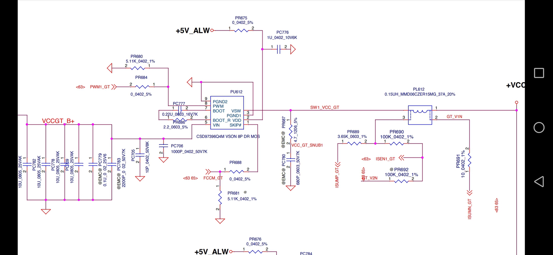

Egy laptop alaplapot csinálnék, nem reagál semmire.
Találtam 2 FETet ami zárlatos, ilyet lehet kapni vagy csak donorból?
CSD97396Q4M
Ez a kettő a bemenete és kimenete között 0ohmot mutat. PU612 és PU613
Van 2db még, ott 9ohmot mérek.
Illetve a GPU túlélhette?
Dell Precision 3520
Köszönöm

(#) antiktelefon válasza Thomas10100 hozzászólására (») Jan 28, 2021 / 2
A képen nem fetek vannak, hanem integrált kis konverterek (PMIC-k), gyakorlatilag két fet és a meghajtó egy tokba.
Kiforrasztva nézd meg, hogy a kimenet és bemenet a tápfesz vagy a test fele ütött át, ha a test fele, akkor szerencséd van. Ha több van párhuzamosan, akkor hiba esetén söntölhetik is egymást, de szerencsén múlik.
Ezeknek a gpuknak jóféle multiméterrel mérhető mag ellenállása van, ha a tápick kiforrasztása után pár tized ohmot mérsz kinullázva,akkor valószínűleg zárlatos a mag. Mivel az ic pár dollár Kínából, így ha az idő nem gond, egy próbát megér a dolog.
Azt nézd meg, a be és kimenete a testhez képest hol van, illetve a pdfet is belinkelhetnéd.
A hozzászólás módosítva: Jan 28, 2021
(#) Thomas10100 válasza antiktelefon hozzászólására (») Jan 28, 2021 /
Igen rájöttem ez ilyen egybe integrál ic.
Ez a kettő van párhuzamosan, kioperálom és meglátjuk.
Köszönöm addig is!
(#) antiktelefon válasza Thomas10100 hozzászólására (») Jan 28, 2021 / 1
Amúgy a tekercset könnyebb kiszedni, valószínűleg nem mindkettő zárlatos.
Nem látom a rajzot, de ha szerencséd van, az egyikkel is adni fog életjelet.
Természetesen ha a zárlatos a tápfeszt testre húzza, azt ki kell forrasztanod előtte.
Az egyik alatt barnás a panel, próbálom azzal a tekerccsel
Mindkét tekercset le kell szedned, mivel ha a bemeneti táp testen van, és a gpu mag a testtől 2 ohmra van, akkor a jón is zárlatot fogsz mérni.
Pl. leszeded a hibásról a tekercset, de a low side fet input fele zárlatos, akkor a jó pmic bemenetét 0 ohmon tartja, a kimenete a mag miatt 0ohm testre, zárlatot fogsz mérni, pedig a pmic jó.
Itt a pdf, a vége felé van.
Kiforrasztottam mindkét tekercset.
A test és a tekercs kimenet között 5,6ohmot mérek.
Az egyik tekercs és az IC bemenet között 0,0ohm,ez alatt barnás a panel.
A másik tekercs és bemenet között 7,26kohm.sztem ez az IC jó.
Ettől lehet az hogy tiltja a bekapcsolást?
Megpróbáljam, hogy a jó IC tekercsét visszarakom a rossz ic tekercsét nem?
Vagy forrasszam le a rossz ICt?
Köszi
Kipróbáltam, rossz ICt bennt hagytam tekercsét kivettem.
Bedugva a tápot világít a bekapcsológomb és bekapcsolja a bill világítást, hdd led felvillan. Ventillátor felpörög.
Kikapcsolni nem lehet.
Ez ismétlődik végig.
Képernyő háttérvilágítas se ad jelet.
Az ellenállás ha kinullázva nem 1 ohm alatti, akkor jó lehet. Nézd meg, megjelenik-e feszültség a vcore és vgfxcoreon, illetve hogy a bemeneten az 5V jelen van-e. Ezelőtt még azt is nézd meg, a hibás fokozat bemenete nincs-e testen.
A rossz ic le tudja húzni testre a bemenetét.De úgyis cserélni kell, le is veheted, gondolom van hot aired. Mindenképpen kelleni fog normális flux, gyanta alapúval nem lesz könnyű a csere.
Nincs testen a bemenete, de leveszem forró levegővel igen.
Amiket írtál megmérem holnap
Köszönöm
Leforrasztottam az ICt.
Most nincs akksim a laptophoz.
Bedugom a töltőt és villog a bekapcsoló gomb ledje, ez jót jelent?
Az akksi miatt csinálja esetleg?
Nem hinném, hogy az akku miatt. Ha megváltozott a simán levett tekercshez képest, akkor valószínűleg a fázisok árammérése miatt letilt a VRM. Nézd meg, hogy a villogással együtt pulzál-e valami tápfesz, vagy csak így jelez hibát, de a következő lépés akkor is a pmic pótlása. Beforrasztásnál nagyon figyelj, mert ha a kondis láb nem érintkezik, nem fognak jól zárni a fetek és összenyitnak.
Igazából a konkrét darabbal nincs tapasztalatom, nem tudom megmondani, minek kéne így történnie, de eddig jól néz ki a dolog. Hosszú gombnyomásra resetelnie kéne a laptopnak, és következő gombnyomásra folytatódik a villogás. de ha elkezded méregetni a tápfeszeket, akkor meg tudod mondani, milyen állapotig jut el a gép. Az s power statek számozás szerint lefele mennek, amíg az egyikből nincs meg mind, addig a következőből egy sem lesz meg, így ha találsz alacsony szinten lévő tápot, akkor felette nem is kell méregetned.
Vagy B opció, hogy megvárod az ict, aztán kiderül, az úgyis kelleni fog.
