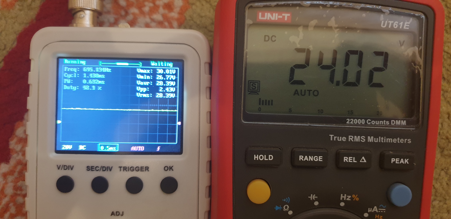

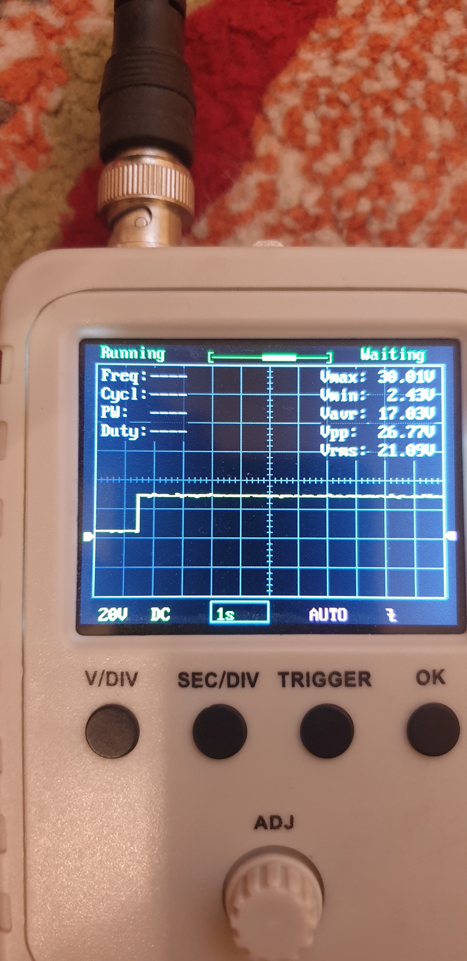

(#) proli007 válasza attika hozzászólására (») Jan 29, 2021 /
Ez bőven jó, csak DC állásban kell mérni vele. Mert csak akkor látod hogy néz ki a PWM jel.
(#) attika válasza proli007 hozzászólására (») Jan 29, 2021 /
Nem tudom, hogy mennyire lehet ennek a "játéknak" hinni.
Ezt mértem a lézer kimenetén.
A motor kimenetét szerintem ezzel nem tudom megmérni mert itt 20V a max beállítható méréshatár.
(#) proli007 válasza attika hozzászólására (») Jan 29, 2021 / 1
Itt jelenleg csak magas szint van, semmi jel. De a szkóp időalapja is 1sec/div állásban van, miközben 1kHz periódusideje 1ms lenne. Tehát ha lesz PWM (mert most nincs, csak H szint) akkor a vízszintes időalapnak 0,5ms-nak kellene lenni, akkor látnád a négyszögjelet. Amit mutat a szkóp azt még nem célszerű figyelembe venni.
A leírás szerint 50V a szkóp maximális bemenete, a 20V meg ha igaz 1 osztásra vonatkozik. Tehát mérhető vele..
A hozzászólás módosítva: Jan 29, 2021
Az a baj, hogy a szkóphoz teljesen satu vagyok, most 0,5msec-re állítva ilyen a jelalak.
Ugyan ezt már nem tudom mérni az orsó motor kimenetén, semmilyen állásba sem.
Egyszer volt egy kiugrás az látszik az első képen,de szerintem az csak valami zavar lehetett.
A "lézer kimeneten" lévő jel, az megfelelő. De a motor kimeneten csak az látszik, hogy bekapcsolt a 24V. (Azok a kis "szőrök", csak a szkóp zajából származnak, nem jelek.
De ha továbbra is kérdéseid vannak ezzel kapcsolatban, akkor át kell menni a " Oszcilloszkóp, avagy hogyan kell használni?" topikba. Mert ennek nem itt a helye.

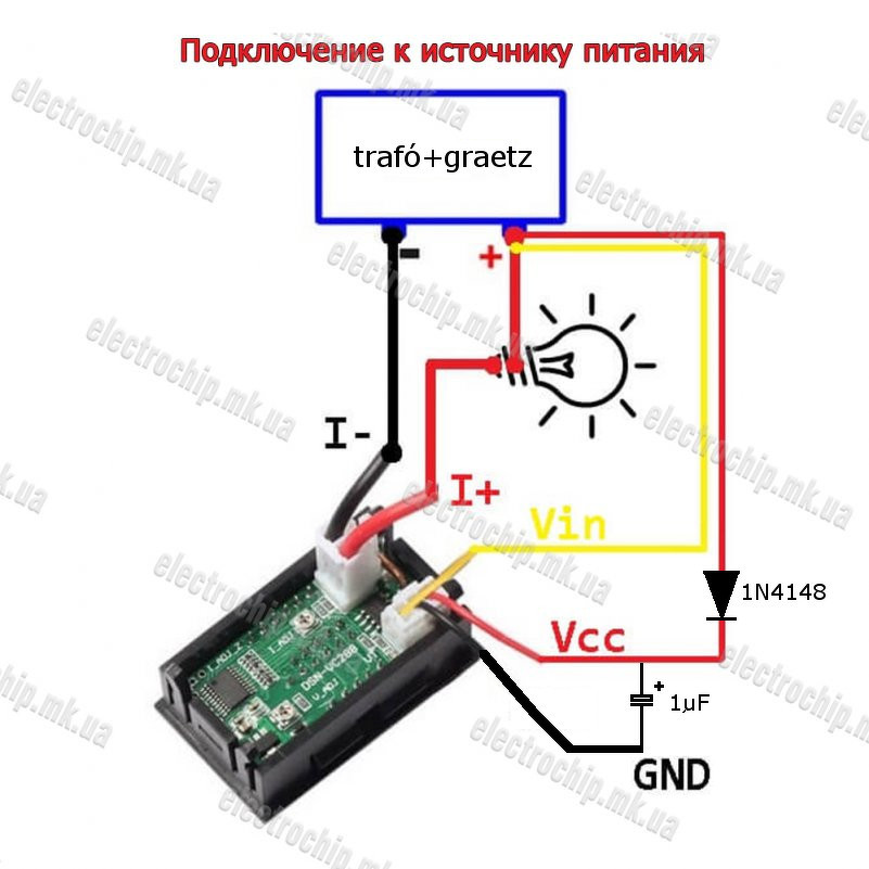

(#) malak hozzászólása Jan 30, 2021 /
Szakmai tanácsot kérnék,összeraktam egy graetz hidas egyenirányitot ami a műszer szerint tökéletesen egyenirányit de amikor egy lcd kijelzős volt mérőt kötök rá,a volt mérő nem mutat semmit,maga a volt mérő működik egy akkun mérve kijelzi a feszültséget viszont a graetz hidas megoldásnál nem,maga a volt mérő csak egyenfeszültséget tud kijelezni szoval tanácsokat szeretnék kérni hogyan alakitsam át a graetz hidas kapcsolást hogy a volt mérő is rendesen mutassa ne csak a műszer
(#) szs válasza malak hozzászólására (») Jan 30, 2021 /
Vannak olyan feszültségmérők, amelyek simított egyefeszültségű táplálást kérnek. Például az is, ami az alábbi képen van. Ha a tápvezetékét elemről, akkuról, vagy kondenzátorral simított egyenirányításról kapja, akkor a mérővezetékével már tudod mérni a trafó utáni egyenirányított feszültséget.
Mint a videón is láthatod, külön egy 9V-os elemről kap "táp"-ot, és úgy mérem az egyenirányító után a feszültséget (és áramot)
video
A hozzászólás módosítva: Jan 30, 2021
(#) tbarath válasza malak hozzászólására (») Jan 30, 2021 /
No offense, de szerintem senki se érti, hogy mi is a problémád, rajtad kívül természetesen.
Tagolás gyakorlatilag nincs, de érdemi információ se nagyon van ebben az 500 karakterben.
(#) tbarath válasza szs hozzászólására (») Jan 30, 2021 /
Szerk.: tévedtem, erről lehet szó. Ha nincs pufferelve, akkor a graetz után nem egyenáram van, hanem 100 Hz-es félszinuszok.
(#) malak válasza tbarath hozzászólására (») Jan 30, 2021 /
Szia,akkor ha jol értem rakjak a kimeneti egyáramhoz egy bármekkora kondenzátort?
Sajnos az elem nem megoldhato,illetve nem akarok külön elemet berakni.
Nem bármekkorát, hanem megfelelő méretűt. Hogy az mekkora, azt a feladat ismerete nélkül nem lehet megmondani.
Akkor próbáld meg így:
Szia a feladat csak annyi lenne hogy a trafom ami van az váltakozo áramu amit hungarocell vágásához használok a trafon kapcsolhato kimenetek vannak ami 13 voltol 29 voltig választhato a muszeren csak a kimeneti feszültséget akarom vizuálisan megjeleniteni,most az egyenirányitás miatt az egyenfesz kb 3 volttal alacsonyabb a váltakozonál
Ha az egyenfeszt csak a műszer táplálására és mérésre használod, akkor simám köss be polaritáshelyesen egy elkót megfelelő feszültségtűréssel, mondjuk legyen legalább 35, de inkább 50 Voltos. Értéknek 100 µF szerintem elég, de nem probléma ha nagyobb, annál kisebb lesz a hullámosság. Nézegettem hestore-on, 1000 µF 35 V olyan 70 Ft, de a 25 Voltos csak 30 Ft, abból kettő sorbakötve 50V feszültségtűrést kapsz olcsóbban.
