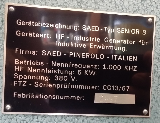

(#) Egri Frédi válasza Gafly hozzászólására (») Szept 23, 2020 /
Ennek a képnek igazán örülök ! Ez jó közelítéssel erősen alátámasztja egy korábbi hozzászólásomat: Hozzászólás
Bár én a használt frekvenciát ( 1kHz ) kissé alacsonynak találom, de a belső felépítés ismerete nélkül nem tudok többet mondani róla.
Az 5 kW, olyan 1 - 2 kg magas olvadáspontú fém ( vas, bronz és ötvözeteik ) olvasztását teszi lehetővé elfogadható időn belül ( ~ 1 óra ).
Feltételezem, a 2. képen az "olvasztótér" látható, ami egy igen jól szigetelt, zár tér. ( Bár így nehézkes lehet még 2 kg olvadt fém kivétele is - de látatlanban inkább nem mondok semmit. )
Kezdésnek egy ilyennel én is kiegyeznék
Abban azért egyet érthetünk, hogy ez mindenképpen életképesebbnek tűnik mindannyiunknak, mint az a Youtube -os videó ...
(#) Gafly válasza Egri Frédi hozzászólására (») Szept 23, 2020 /
Az nem 1KHz, hanem 1MHz.
Ezen felül veled meg nem vitatkozom, mert jobban értesz hozzá és tudod mit beszélsz a szakterületen.

(#) GPeti1977 válasza Egri Frédi hozzászólására (») Szept 23, 2020 /
Bocsánat, én javítottam a gépet, 1MHz en megy névlegesen 5kW, valami nem vas fémet amit a tégelybe raktunk pár másodperc alatt fehérre felizzott.
(#) Egri Frédi válasza GPeti1977 hozzászólására (») Szept 23, 2020 /
Mennyire ismered a belső felépítését ?
Egy önrezgő triódás oszcillátor, tulajdonképpen mint egy kisebb rádióadó végfok csak nincs illesztőköre az antennára. Nem rajzoltam vissza de nagyon egyszerű.
Van rajta egy poti amivel a teljesítményt lehet szabályozni, tulajdonképpen a cső rácsának a negatív lezárófeszültségét lehet állítani, de anódáram mérő az nincsen rajta. Tulajdonképpen ez egy fogászati öntőgép fogtechnikusoknak, egy sötétített ablakon lehet nézni milyen meleg az anyag ha jó le kell húzni egy kart, ekkor lekapcsol az olvasztás, bekapcsol a centrifugál motor ami által átömlik (vízszintesen) a tégelyből a formába a megolvadt fém. Mivel csöves gép nem tud azonnal tönkremmenni csak mikor az olvadt üvegbúrát beszívja a vákum, anód izzásig bírja, meg ha túl van terhelve akkor legerjed, a transzformátora 3 oszlopos, ha nem túl szoros csatolásban van a primer a szekunder tekerccsel akkor hasonlóan mint az ívhegesztőkben vagy a mikrohullámú sütőkben az áram is korlátozva van.
Így már érthető a frekvencia is ...
„... egy fogászati öntőgép fogtechnikusoknak ...”
Itt grammokról beszélgetünk, esetleg 1 - 2 dkg -ról.
Ez szintén megtámogatja a már korábban általam leírtakat -> a súly(tömeg) csökkenésével nő az üzemi frekvencia. De nem ömlengeni akarok ...

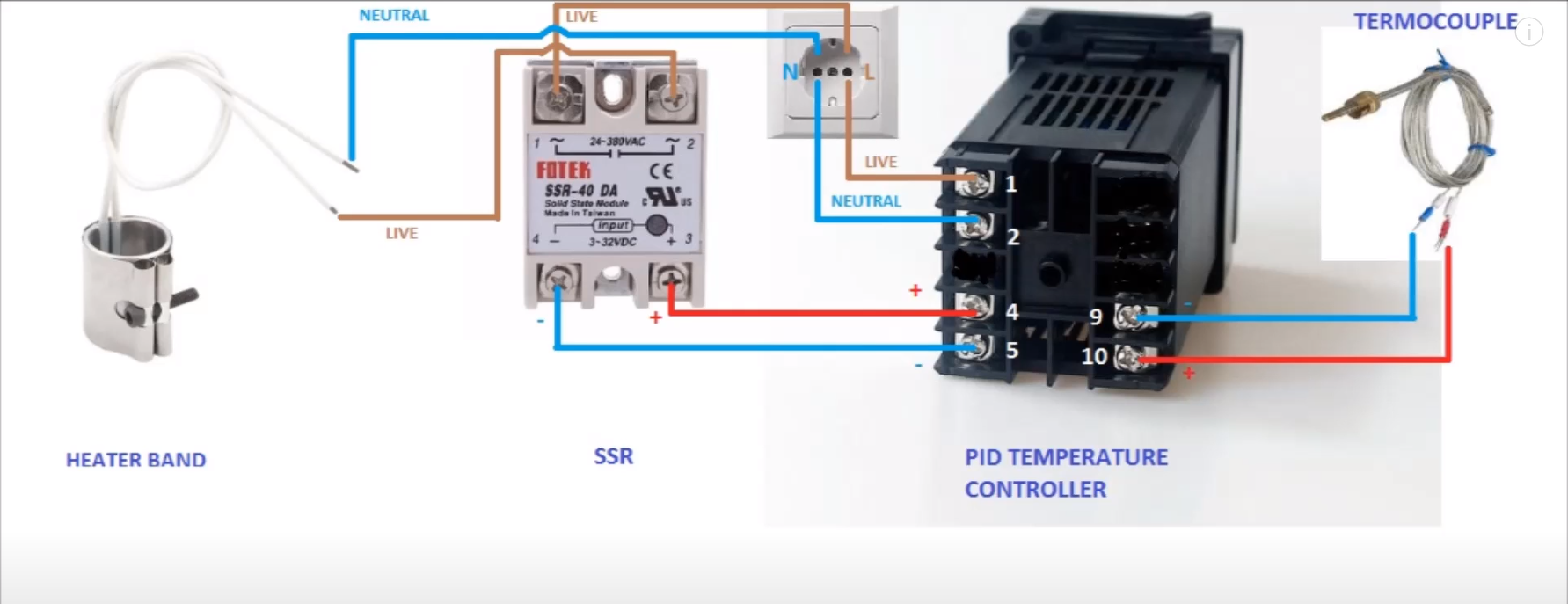

(#) matyas98 hozzászólása Feb 17, 2021 /
Remélem van még itt valaki aki tudna nekem segíteni.
Én is elektromos kemence építésére adtam a fejem. Kérdésem a vezérléssel kapcsolatban lenne. Adott egy PID vezérlő ami egy SSR-en keresztül hajtja meg a fűtőszálat ami feltekercselt kanthal. A kapcsolási rajzot csatolom. A kérdésem pedig az lenne, hogyha a konnektorba fordítva csatlakoztatom a bemenetet. Tehát ez esetben az SSR nem a fázist kapcsolja hanem a 0-át amivel nem is lenne semmi gond mindaddig míg valaki hozzá nem ér a szigetelés nélküli fűtőszálhoz. Van valakinek erre valami tippje? Hogyan tudnám biztosítani, hogy mindig helyes legyen a bekötés akárhogy csatlakoztatom a konnektorba? Vagy marad az egyszerű megoldás, a fázis és a 0 kapcsolása egyaránt.
Köszi a segítséget!
(#) kendre256 válasza matyas98 hozzászólására (») Feb 17, 2021 / 1
Én semmiképpen nem bíznám SSR-re az érintésvédelmet. Nem tudom, hogyan szokták megoldani a profi kemenceépítők, én betennék az ajtóhoz egy mechanikus biztonsági kapcsolót, ami nyitáskor a fűtőszálakhoz menő mindkét vezetéket megszakítaná.
(#) exabit válasza matyas98 hozzászólására (») Feb 17, 2021 / 1
Engem egyszer már rázott meg elektromos kemence. A hőelemet próbáltam eligazgatni benne amikor hozzáért a hőelem fém köpenye a fűtőszálhoz. Szóval jó hogy gondolsz erre.
A hozzászólás módosítva: Feb 17, 2021
(#) elektroncso válasza matyas98 hozzászólására (») Feb 17, 2021 / 1
„Hogyan tudnám biztosítani, hogy mindig helyes legyen a bekötés akárhogy csatlakoztatom a konnektorba?”
Fix bekötéssel. Nem tudom, hogy mekkora teljesítményűt szeretnél, de 2kW fölött én biztosan fixre kötném. Vagy használhatsz ipari 1 fázisú csatlakozót, azt nem lehet fordítva benyomni és még az áramot is bírja.
Nálunk a cégnél 3 kemence van, két kicsi meg egy nagyobb, mind a háromban van nyitásérzékelő, ha kinyitod az ajtót lekapcsol a fűtés (egy mágneskapcsoló a fázist és a nullát is szakítja) így biztosan nem érhet áramütés.
U.i.: Kendre-vel egyetértve én sem használnám az SSR-t érintésvédelemre (nem is szabályos).
(#) matyas98 válasza kendre256 hozzászólására (») Feb 17, 2021 /
Az érintésvédelmet természetesen nem az SSR végezné az csak a vezérléshez kell. Én is a te általad említett kapcsolóra gondoltam.
(#) matyas98 válasza elektroncso hozzászólására (») Feb 17, 2021 /
Akkor a nyitásérzékelő lesz a megoldás. Tudsz esetleg valami típust ami elbír nagy áramokat? Vagy esetleg érdemes relén keresztül üzemeltetni kisebbet? Érintésvédelem alatt mire gondolsz pontosan? Az SSR-t csak vezérlésre használnám és az előtt szakítanám meg a kört nyitás esetén.
„Az SSR-t csak vezérlésre használnám és az előtt szakítanám meg a kört nyitás esetén.”
Tökéletes megoldás, ide raksz egy mágneskapcsolót és azt "bármilyen kicsi" nyitásérzékelővel kapcsolhatod. A mieinkben hasonló van mint a régi hűtőkben (persze olyan ami bírja a magasabb hőmérsékletet), de kapsz iparit is ajtónyitás kapcsoló ill. végálláskapcsoló néven keresd.
Köszönöm a hasznos gyors választ!
Még azt szeretném kérdezni, hogy 3kw elég lehet egy 35x35x35cm belső méretű kemence 1000C fok környékére való melegítésére? Nyilván ez rengeteg mindentől függ nyitogatás, szigetelés.... Persze gondolom az 1000C fokot 1kw teljesítménnyel is el lehet érni ekkora méretű kemence esetén ideális szigeteléssel, csak győzze az ember kivárni. Valamint a ebből következően a teljesítmény ideális szigetelés esetén nem befolyásolja az elérhető maximális hőmérsékletet jól gondolom? Nyilván ez valóságban másképpen megy az egyensúly beállása miatt.
