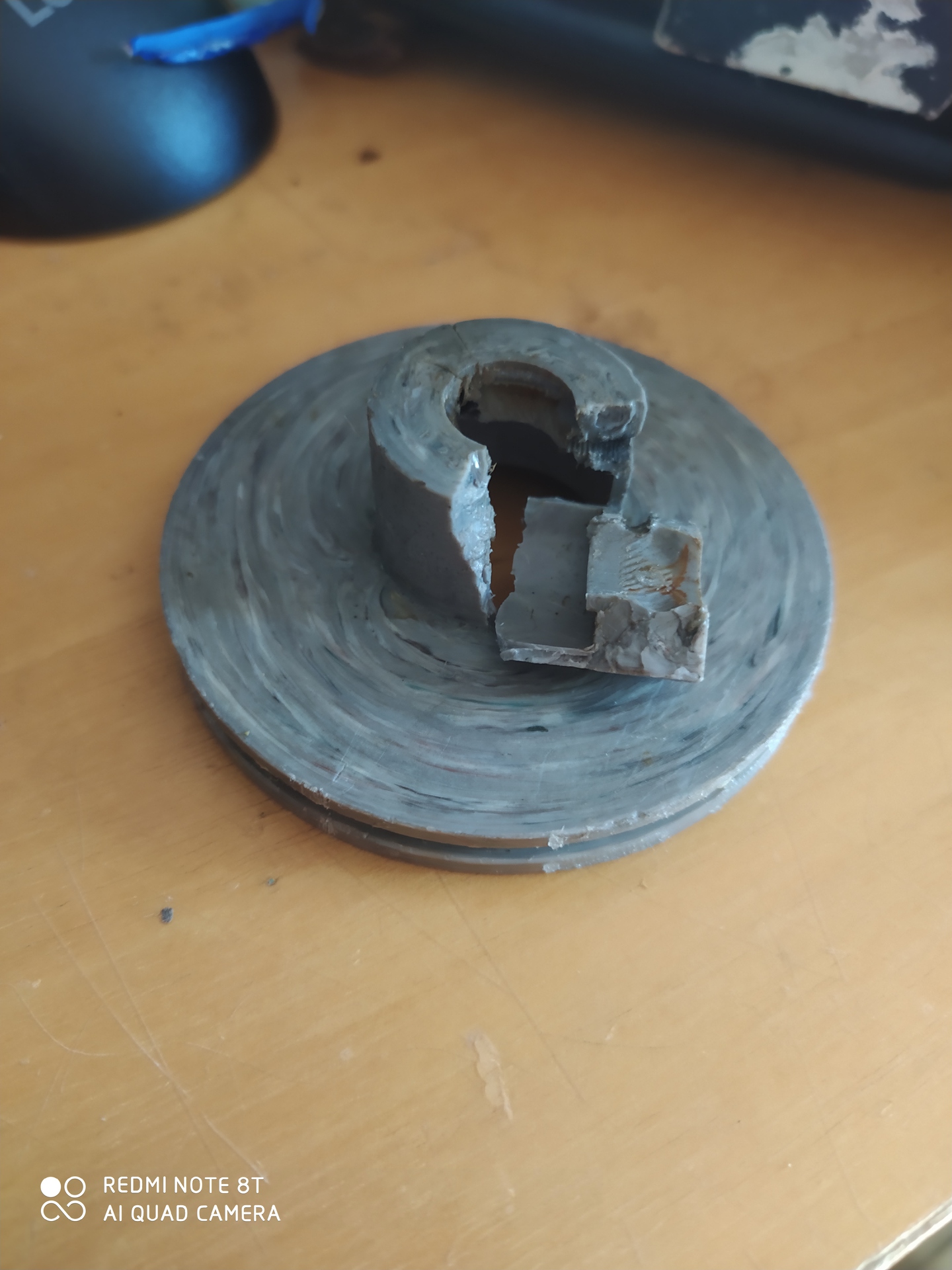

Nos haladok a mambóval, ámbár történt két dolog.
1. A már elérett műanyag görgő megadta magát, és eltört.
2. Nincs egyáltalán szalag továbbítója
Szeretném megkérdezni, hogy ezen két létfontosságú alakatrészből van-e esetleg valakinek?
(#) granpa válasza MiRkoczkii hozzászólására (») Márc 2, 2021 /
Az a műanyag izé ragasztható és egy pántolás is elfér, hogy biztosan tartson. Vagy esztergálni kell a havernál.
(#) MiRkoczkii válasza granpa hozzászólására (») Márc 2, 2021 /
Igen, igen. De a rajta valaha gumiként viselkedő mára hintőporrá varázsolódott szíjacska aligha pótolható

(#) Poli válasza MiRkoczkii hozzászólására (») Márc 2, 2021 / 2
Megfelelő méretű "O" gyűrű, bármilyen méretűt legyártanak jobb üzletekben.
(#) gkari válasza MiRkoczkii hozzászólására (») Márc 2, 2021 /
Mérd le a pótolandó szíjak méretét, "O" gyűrűket árusító boltokból biztos, hogy kaphatók. Az egyedül kritikus a lendkeréken, és a bal tárcsán lévő gumi, mert azok nem kőr-keresztmetszetűek.

(#) jani1987 válasza MiRkoczkii hozzászólására (») Márc 2, 2021 / 1
Nem kell megijjedni az esztergálástól. Bár nem elektronikai célra készült de házilag ilyet sikerült alkotni.
(#) gkari válasza MiRkoczkii hozzászólására (») Márc 3, 2021 /
Ha a nyomógörgőt kérdezed, mérd le az eredetit (tengely-, külső-átm., magasság, hátha van valakinek (akár nekem is), amit Neked tud adni.
