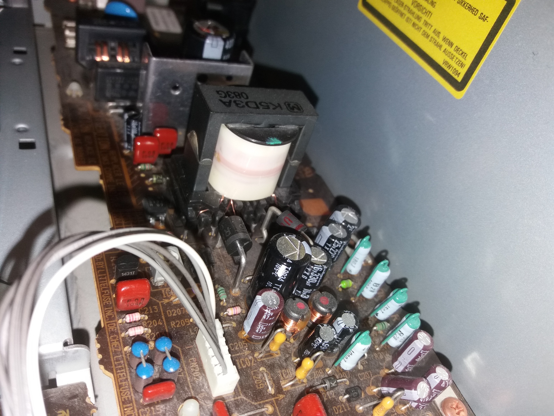

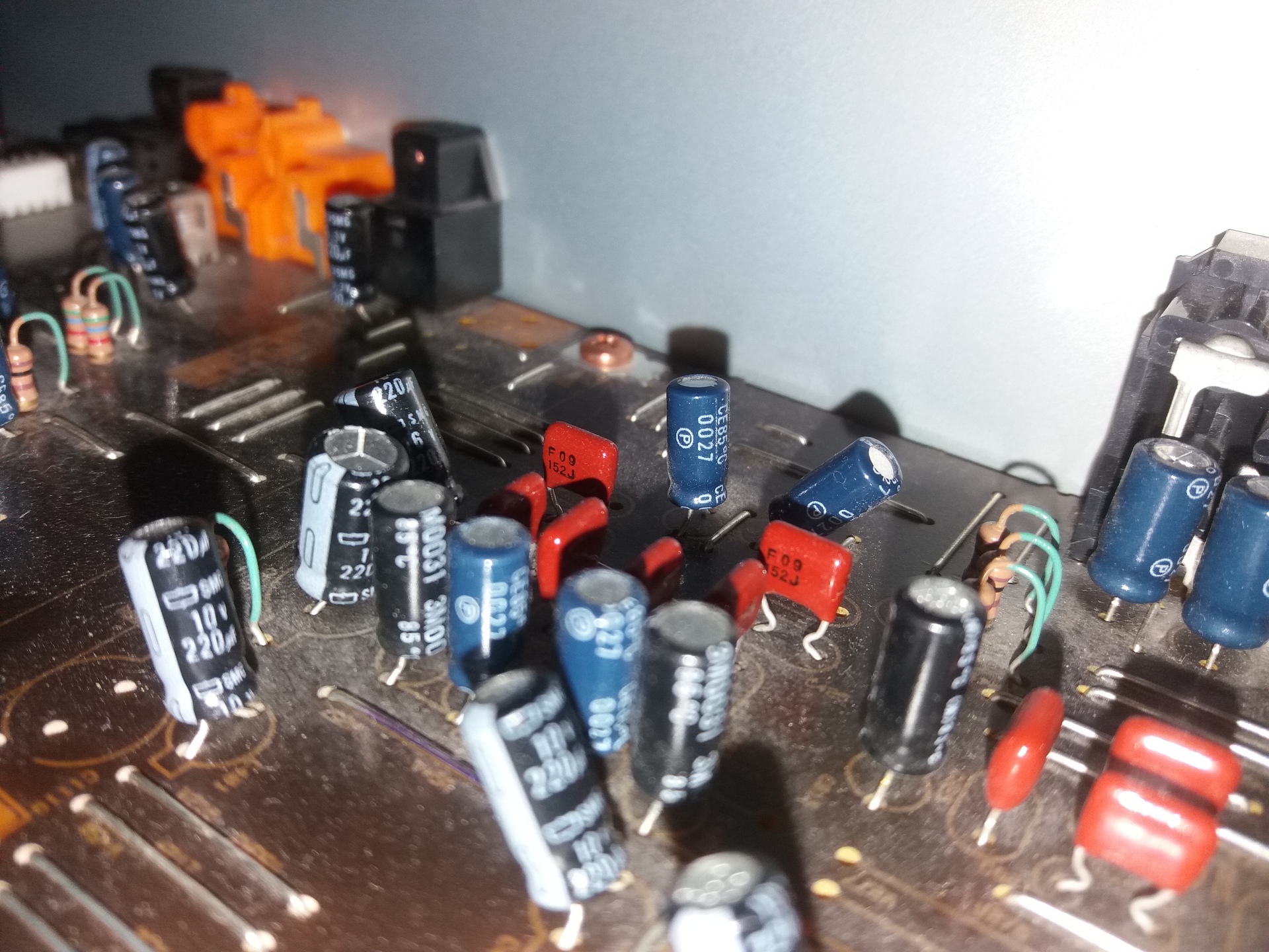

Hali szerintetek milyen márka az smg kondi egy pio 839 es gépet újítanék fel belűről,persze 20 db elna van benne. Az SMG inkább kuka kondi?

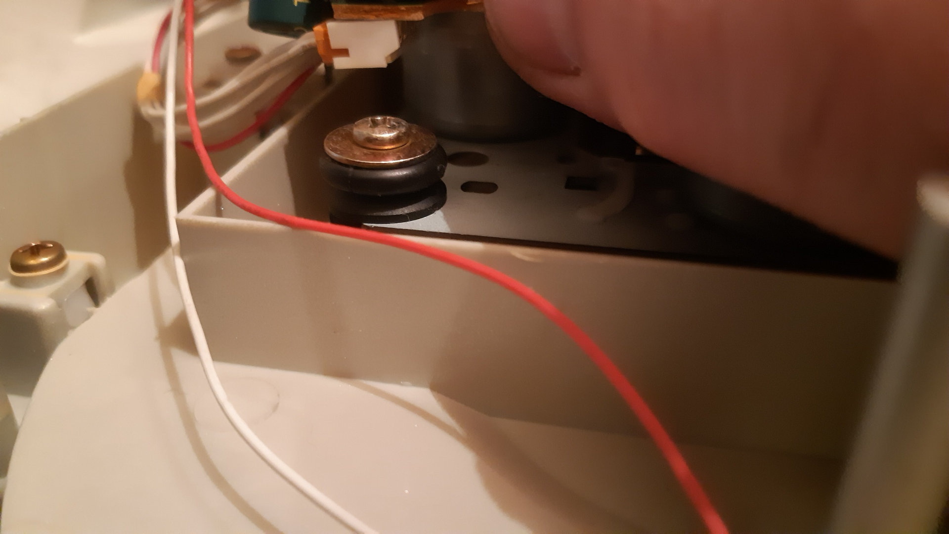

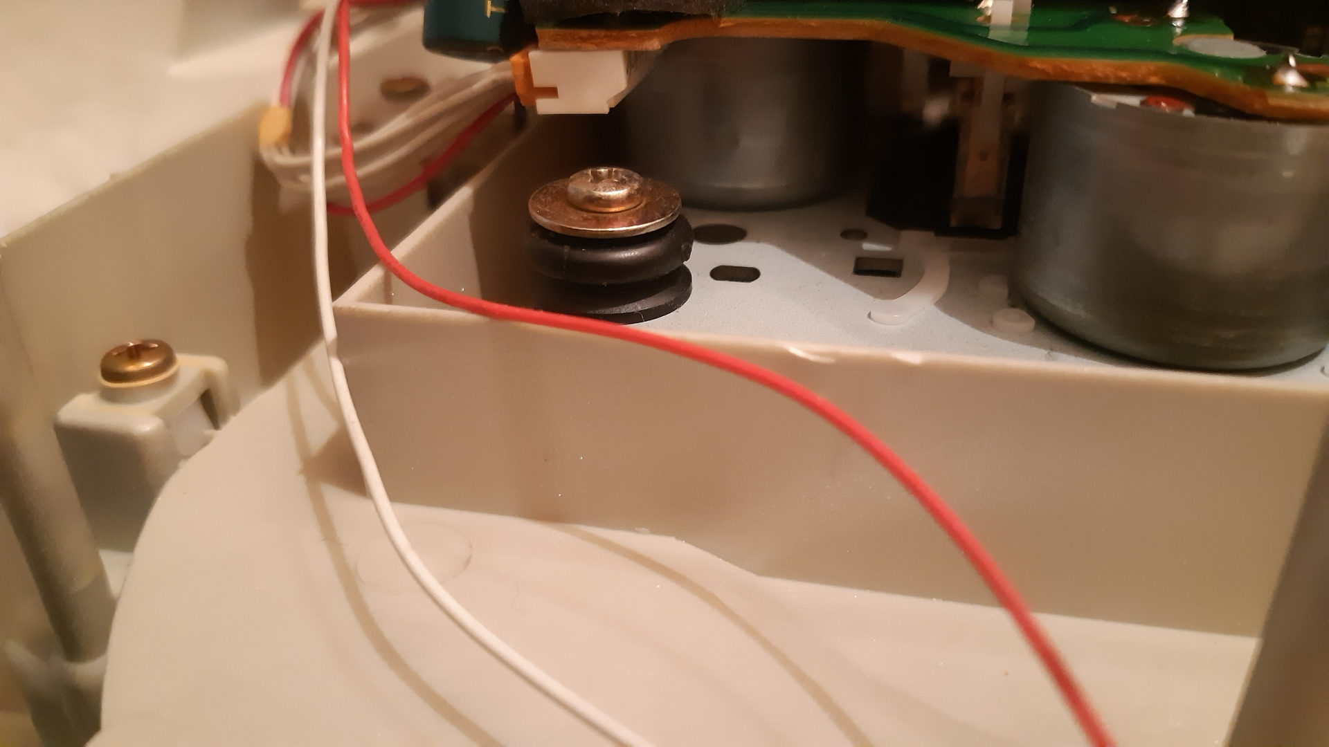

Van egy LG kombinált lejátszó, aminek a CD lejátszó része azt produkálja, hogy elkezdi lejátszani, aztán egy idő után, jellemzően a második felénél a lemeznek elveszíti a fonalat, próbálkozik-kattog, de nem tudja folytatni. Amit találtam eddig, hogy a gumibakok mintha gyengülnének, van egy mm luft ha megmozgatom. Ez okozhatja vajon a hibát?
