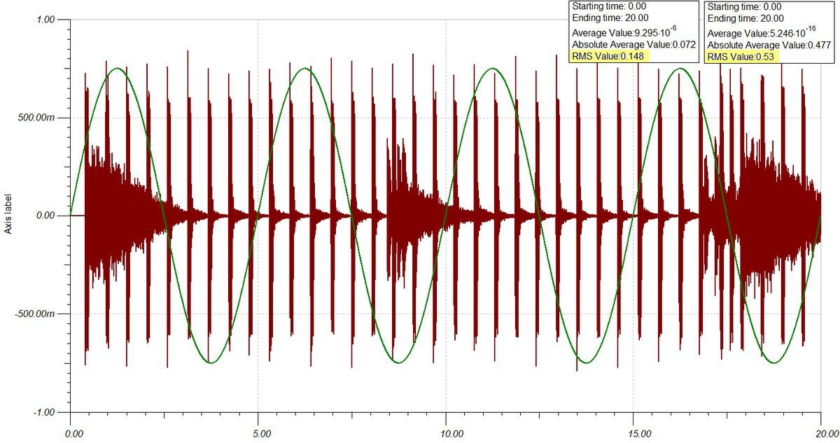

(#) Ge Lee válasza fery45 hozzászólására (») Jún 6, 2021 / 4
Az a baj, hogy még mindig csak beszélsz valamiről, meg írtál valamit valahova, de még egyetlen mérést sem mutattál be állításaid igazolására (nem is nagyon tudnál, mert ellentmondanának a fizikának). Szabad megkérdeznem pl. hogy egy zenei jel effektív értékét mivel szoktad megmérni? Ha jól emlékszem analóg műszereid vannak, azokkal ugye nem igen lehet. Egy analóg műszer még csak csak mutat valami átlagot, na de az is csak pillanatnyi átlagot tud, hogy az mennyi lehet mondjuk 6 percre kivetítve azt az sem tudja a deprez műszeren megmutatni. Az analóg szkóp meg eleve semmit.
Akkor én mutatok egy szimulátoros mérést is, ami igen csak hasonlít a valósághoz, és ugyanúgy igen messze van attól amit állítsz. A képen látható egy 20 másodperces zenei részlet (Miko Mission- Let It Be Love) bordó színnel az idő függvényében, valamint egy szinuszjel kb. ugyanakkora amplitúdóval zöld színnel. A jobb felső sarokban a két jel számolt RMS értéke, amit sárga színnel kiemeltem.
A két értéket elosztva és kerekítve az jön ki, hogy a szinuszjelhez képest a zenei jel effektív értéke csak 28%-a a szinuszénak. Vetítsük ezt ki teljesítményre egy 8 ohmos hangszóróra. Tehát, 8 ohmon a 0,53V feszültség 0,035W, a 0,148V feszültség pedig 0,0027W lesz kerekítve. Mekkora teljesítménykülönbség is ez? Nekem kerekítve 13 szoros jön ki...
Vagyis, ha a zenei jel helyett szinuszjelet kötsz egy hangszóróra, akkor esetünkben kb. tizenháromszor akkora teljesítményt fog kapni. És csodálkozol hogy miért ég le 20W-tól. Hát ezért. Ha pedig kibír 10W szinuszt leégés nélkül, akkor esetünkben ki fog bírni közel 130W zenei teljesítményt leégés nélkül. Ha még mindig nem érthető a dolog, meg az sem, hogy miért nem szinuszos teljesítményt adnak meg egy hangszóróra (mert semmi értelme sem lenne) akkor ahogy Lenin elvtárs mondotta vala, tanulni, tanulni és tanulni. Nem pedig könyvet írni...
(#) TAttila77 válasza Ge Lee hozzászólására (») Jún 6, 2021 /
Kíváncsi leszek, hogy ezt fel bírja-e fogni. Ennél egyszerűbben le se írhattad volna neki.
(#) Régi motoros válasza Ge Lee hozzászólására (») Jún 6, 2021 /
Jól látom hogy az a szinuszjel csak 0.2 Hz? Az nagyon lassú nem? Hallani sem lehet...
