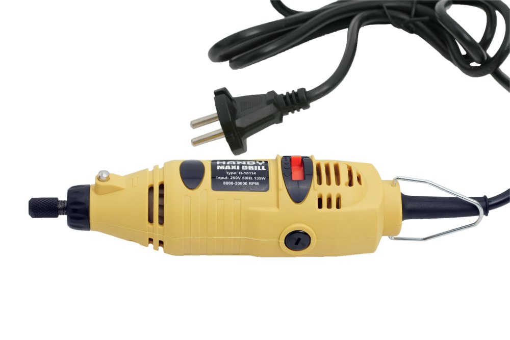

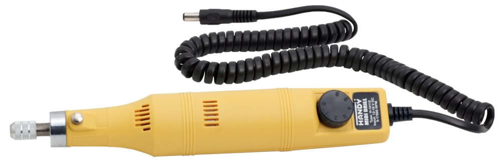

(#) thecyrus válasza csaadaam hozzászólására (») Júl 2, 2008 /
Szia! Itt egy link hol szerezheted be a nyákfúrógépet!
www.globiz.hu ott kikeresed a szerszámok menüpontot azon belül az egyéb menü ott találsz három félét is!
