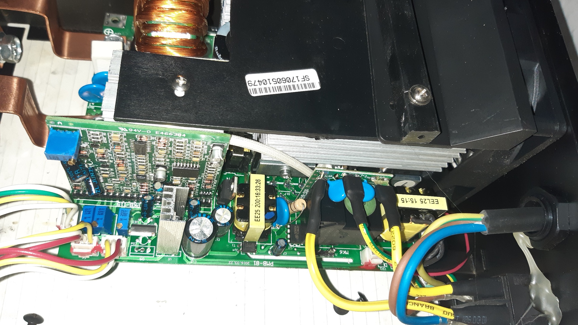

Képek a gép belsejéről a panel mindkét oldaláról (éles kép az alkatrészek azonosításához) sokat segítene a kapcsolási rajz keresésben. Más gyártók is készítenek hasonló teljesítménnyel.

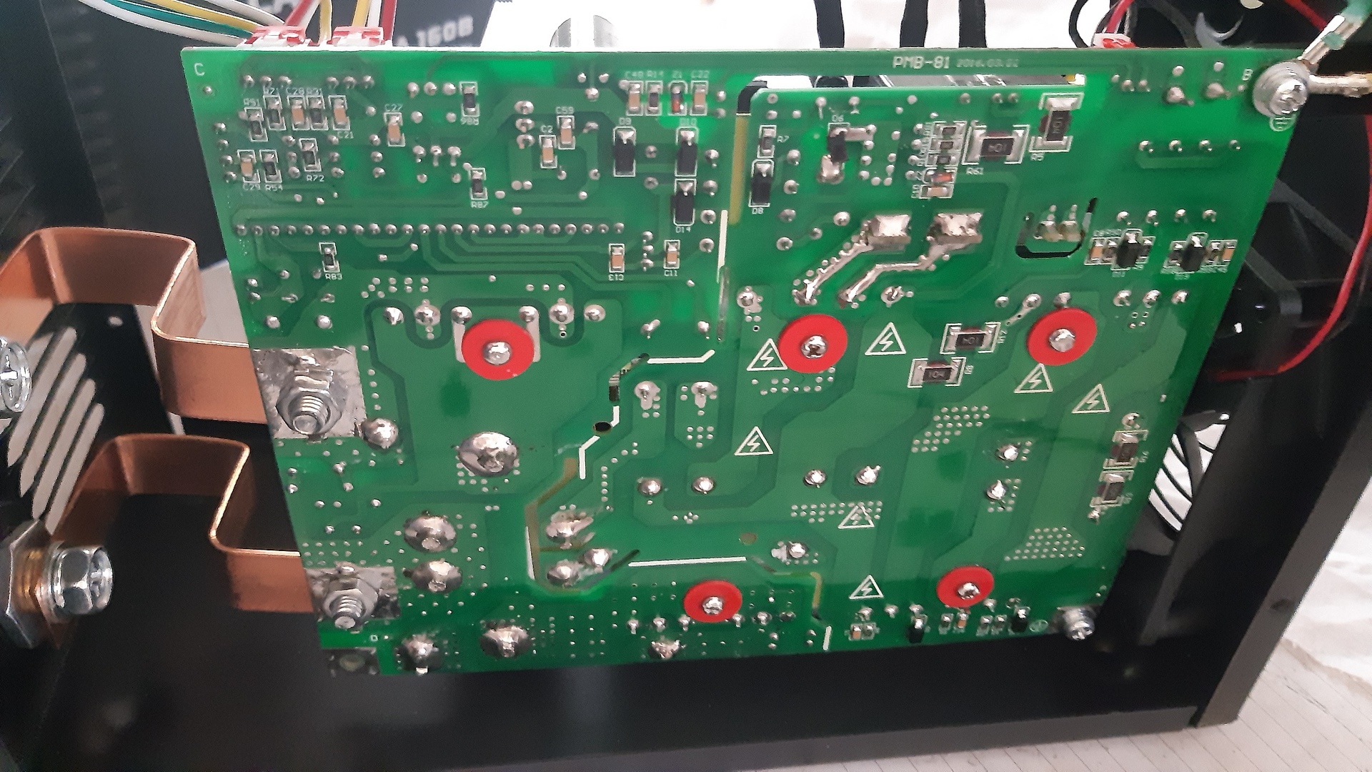

(#) c27 hozzászólása Aug 4, 2021 /
Egy Dinipro KAB258 inverteres hegesztővel kapcsolatban kérnék egy kis segítséget.
Új állapotú, működik, de nehezen veszi az ívet. Ha vette az ívet utána már használható, de sokszor ütögetés dörzsölés hatására sem hajlandó ívet venni. Van hogy percekig tartó húzogatás odacsapkodás hatására sem.
Üresjárati feszültsége 19V ami szerintem borzasztó kevés.
Mi lehet vele kezdeni? A főtrafón van jópár kivezetés. Nem vagyok jártas az inverteres hegesztők világában, főleg kapcsolási rajz nélkül. A főtrafón látszólag 3 tekercs van, talán 1 a primer lenne és 2 szekunder amelyeken diódák is vannak. Nagyon szét kéne szedni a visszafejtéshez, vagy kapcsolási rajzot kéne szerezni, de az ívfogás most kb. lehetetlen így.
(#) dara válasza c27 hozzászólására (») Aug 4, 2021 /
Nézd meg a kimeneti diódákat lehet az egyik rossz.

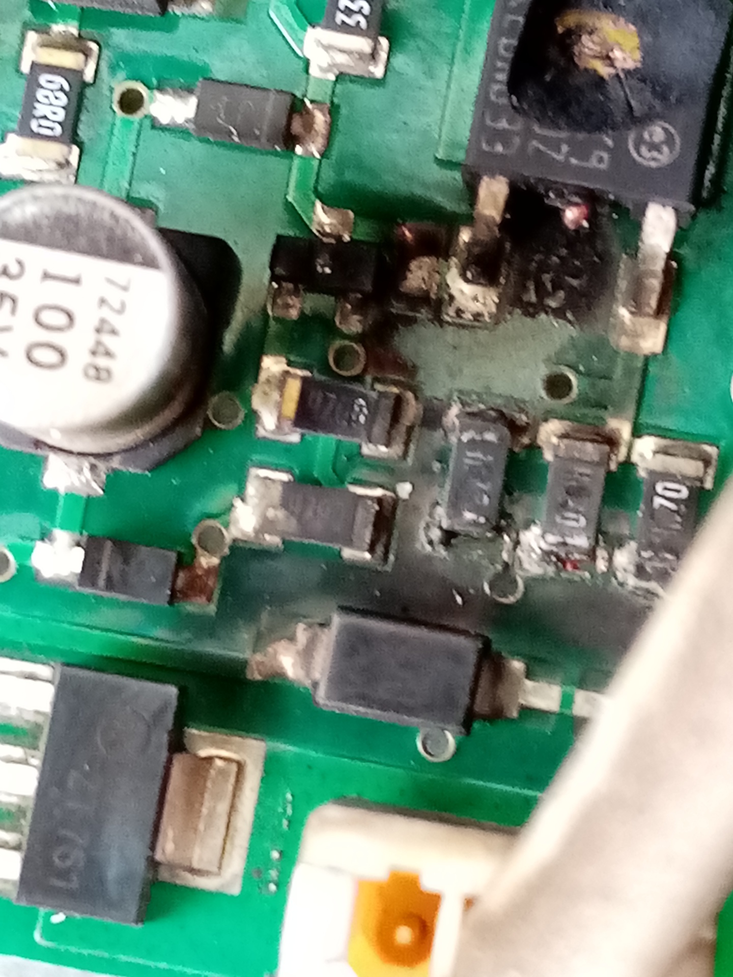

(#) ocsisajt hozzászólása Aug 23, 2021 /

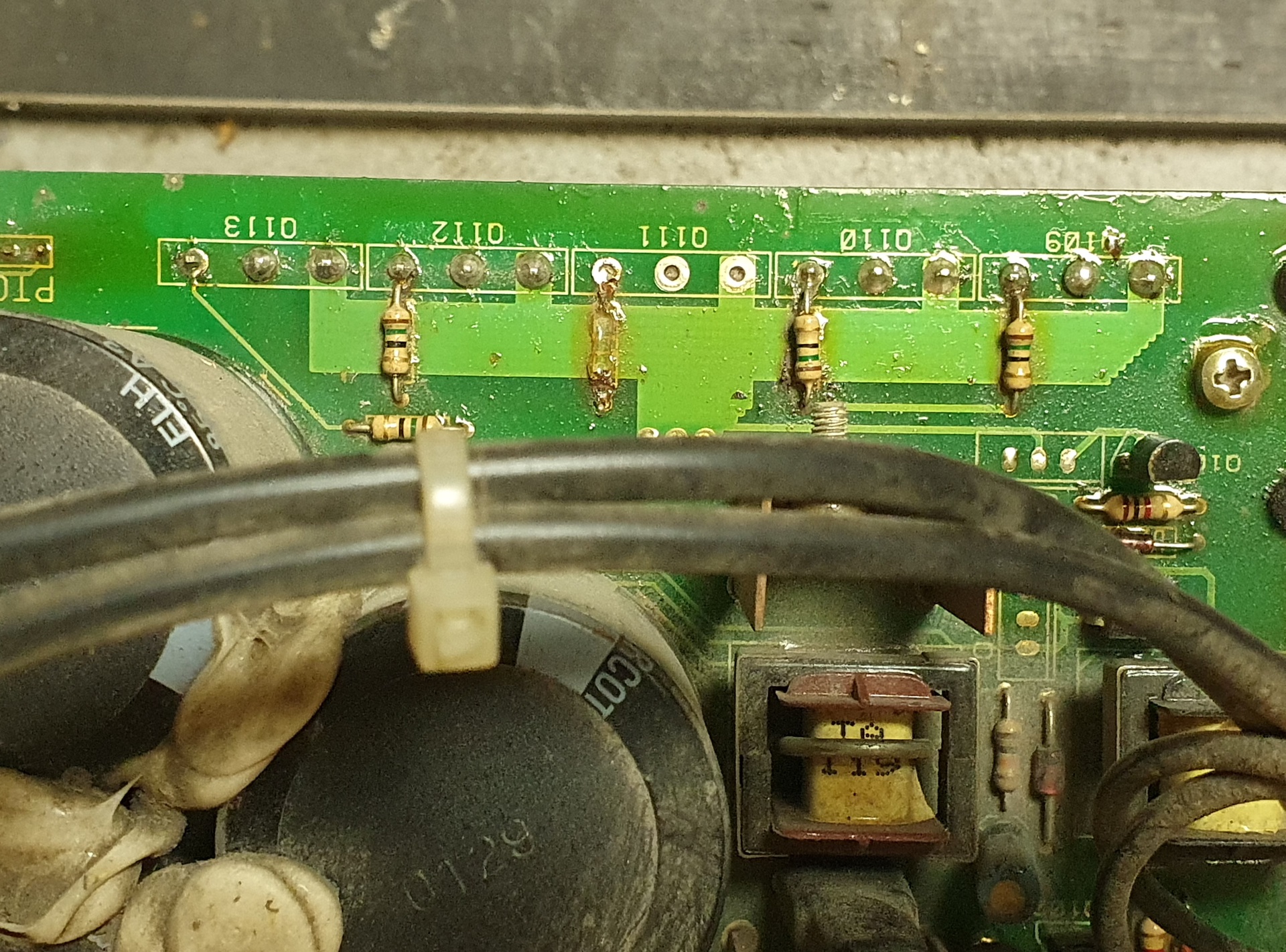

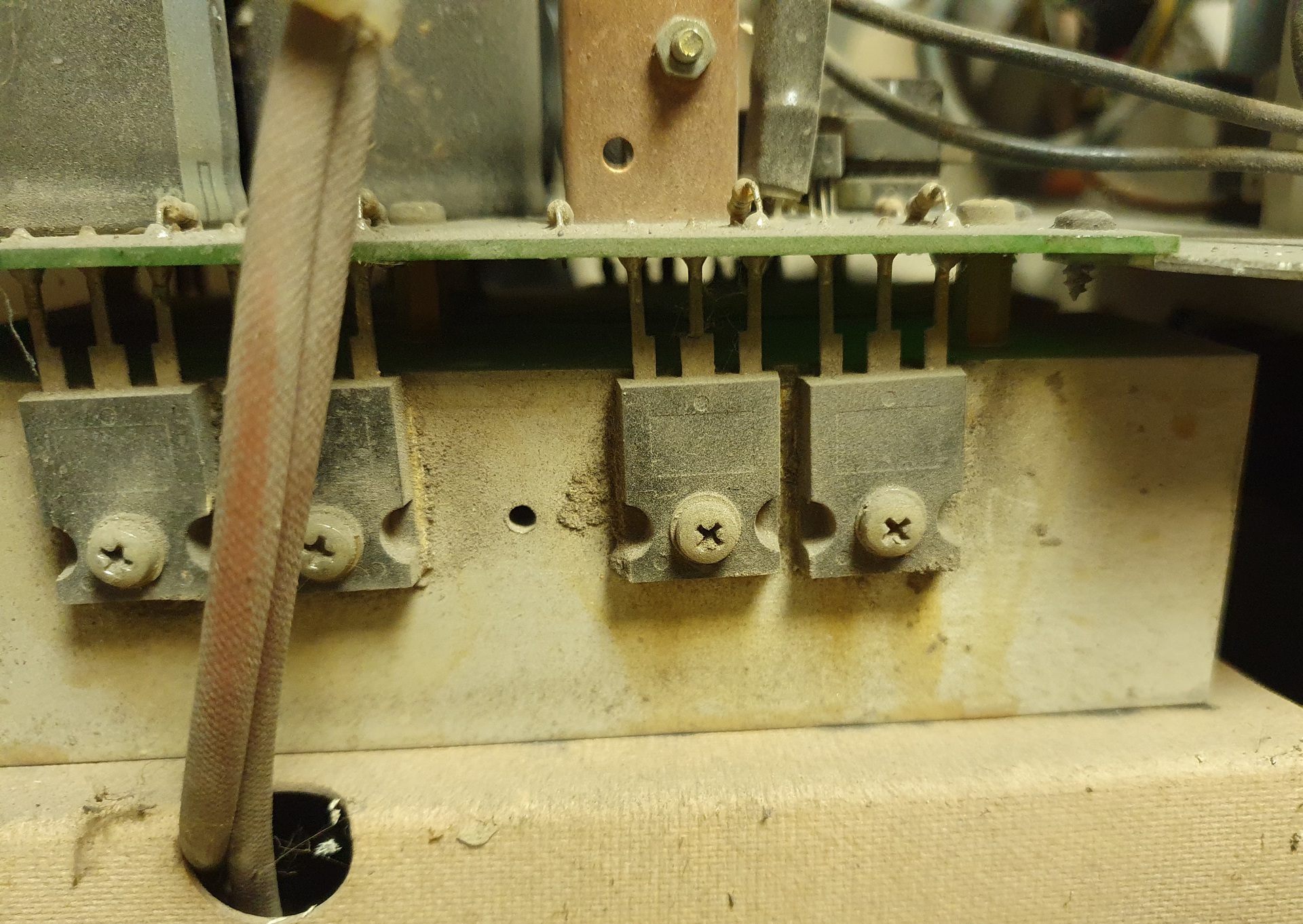

Sziasztok! Elöljáróban annyit, hogy elektronikát javítok, de ezeket nem kedvelem. Idős barátom adta ide az inverteres hegesztőjét (Ergus ADV Series), hogy "megneznéd miert nem működik"? Azt mondta sokat nem költene rá, de ha van aki megnezné, vagy fotók és típus alapjan van ötletetek, az sokat segítene. Azt mondja a ventillátora megy, semmi más. Megneztem, az jó, hogy megy a kapcsolóján van a második aramkörkent. Egy ellenállást látom, hogy eltünt a panelon, de nem az a tipikus elégés, vagy elpattanás, képen latható.
A hozzászólás módosítva: Aug 23, 2021
(#) mpisti válasza ocsisajt hozzászólására (») Aug 23, 2021 /
Az az ellenállás a kapcsolófokozat gate ellenállása lehetett. Ha az elpárolgott akkor a kapcsolófokozat és a meghajtó fokozat is meghibásodhatott.
(#) vision61 válasza ocsisajt hozzászólására (») Aug 23, 2021 / 1
A Q111 is hiányzik, vagy nem is volt beültetve, esetleg valaki már kivette az ellenállással együtt.
(#) mpisti válasza vision61 hozzászólására (») Aug 23, 2021 / 1
A lakk felöntés mutatja,hogy az ellenállás ott volt a nyomtatott lap beültetésekor. Lehet hogy az IGBT-t valaki feleslegesnek ítélte (vagy meghibásodott) és egyszerűen kiforrasztotta. Legalábbis a hűtőbordán az IGBT helyére rakódott por tanúsága szerint ez már régebben történhetett.

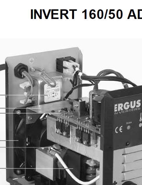

(#) uniman válasza ocsisajt hozzászólására (») Aug 24, 2021 /
A címkéjén olvasható a pontos típusa!: INVERT 160/50 ADV
A hozzászólás módosítva: Aug 24, 2021
(#) ocsisajt válasza uniman hozzászólására (») Aug 24, 2021 /
Nagyon nagy király vagy, köszi az infókat! Már csak olyan valaki kell, aki megcsinalja ésszerű áron.

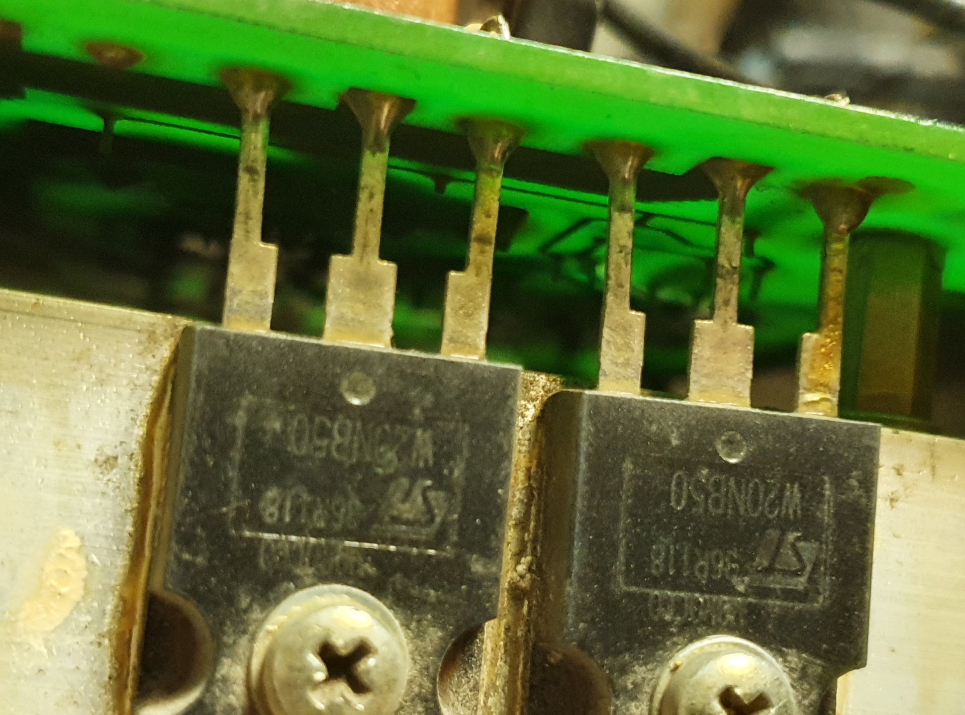

(#) hzsiga hozzászólása Nov 30, 2021 /

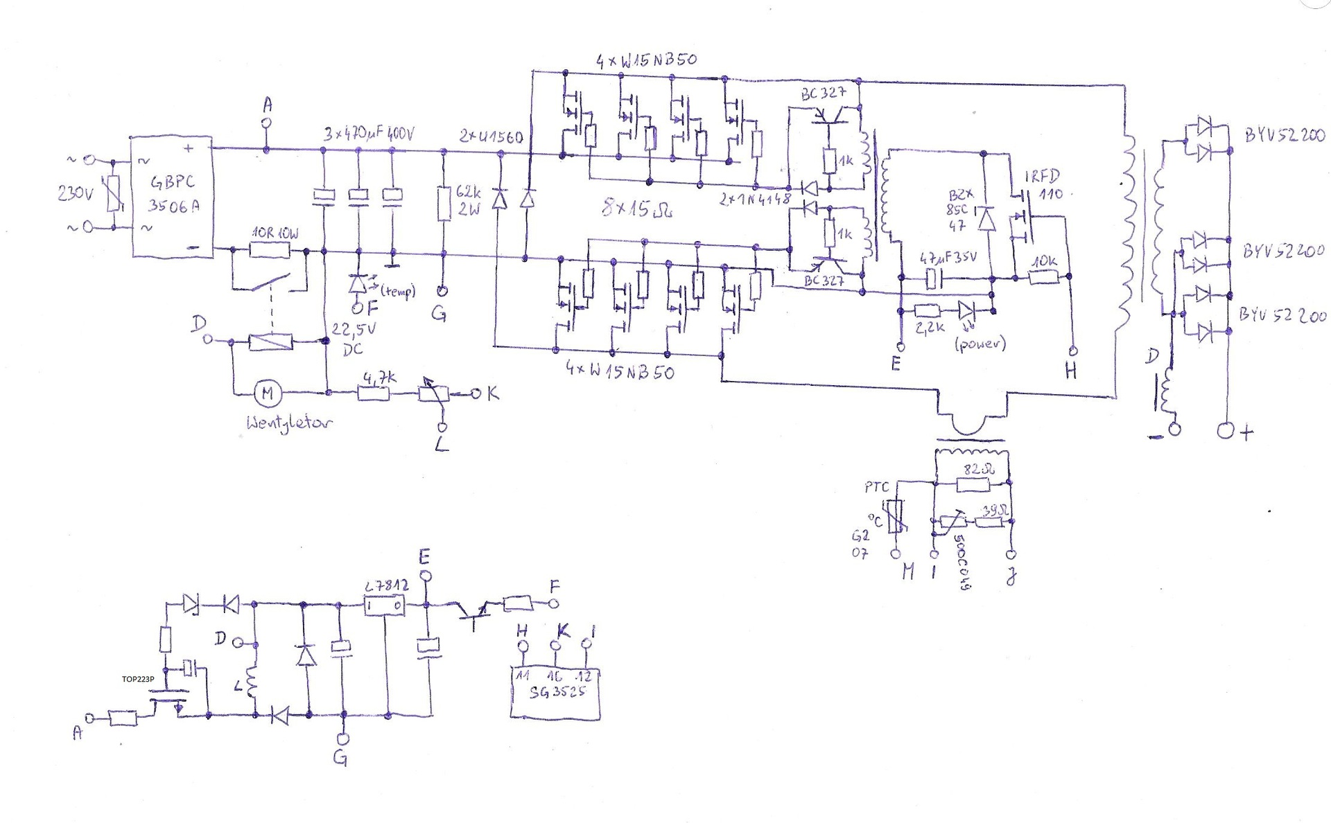

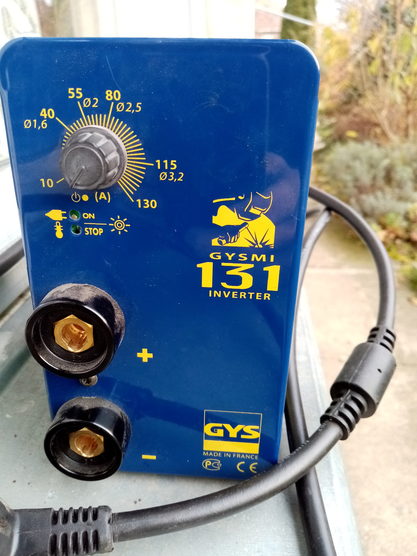

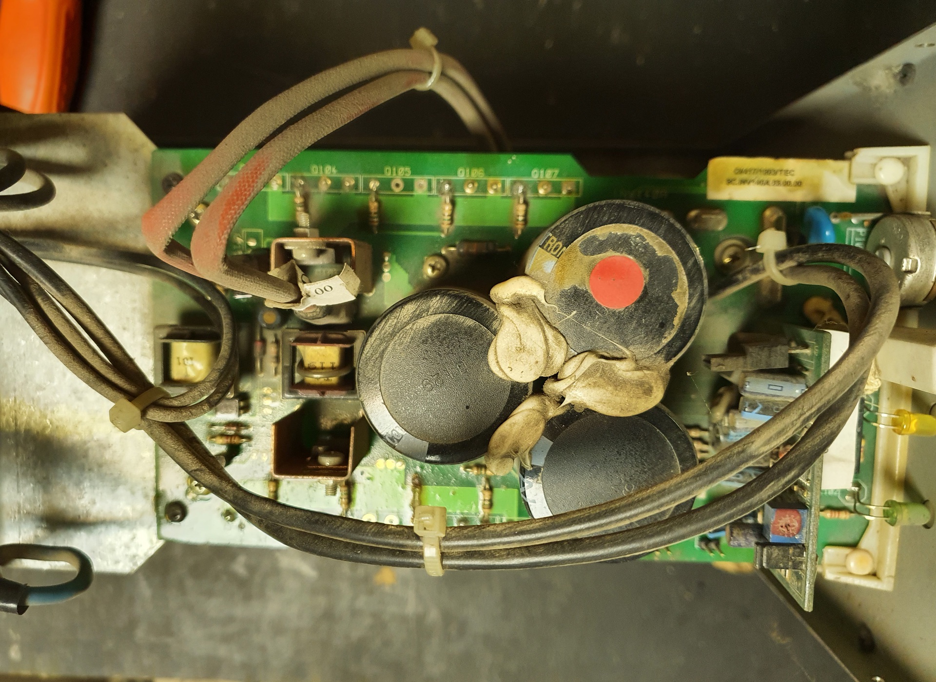

Üdv. Szeretnék segítséget kérni egy GYSMI 131 inverteres hegesztővel kapcsolatban. A fotókon lévő hibák vannak. Mitől keletkeztek? Megéri-e a javítása, és mennyibe kerülne. Előre is köszönöm.
(#) pipi válasza hzsiga hozzászólására (») Nov 30, 2021 /
Hegesztőbe előszeretettel mehet be pl flex forgács...
(#) hzsiga válasza pipi hozzászólására (») Dec 1, 2021 /
Szia. Állítólag hegesztettek vele befejezték a munkát elrakták a dobozába. Később otthon elővették és már nem működött. Lehet nem várták meg, hogy lehűljön és túl melegedet, zárlatoslett.
(#) mpisti válasza hzsiga hozzászólására (») Dec 1, 2021 /
Ez a hiba amit az égett alkatrészek mutatnak nem fordul elő csak úgy random. Ehhez az kell hogy a gépet hideg helyről meleg helyre vigyék, és a ott azonnal bekapcsolják. Ilyen hibát jellemzően páralecsapódás okoz. mellékelem a rajzát, talán segít a javításnál.
