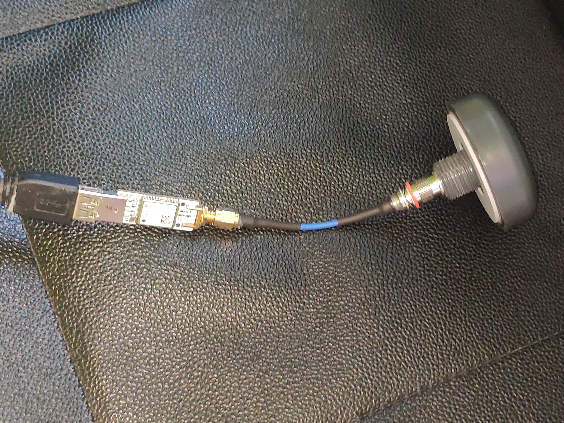

(#) Bender hozzászólása Aug 3, 2021 / 5
RTK gnss. GPS+Glonass+Galileo.
A tetőn lévő bázis napi 24 órában méri a saját pozícióját és a napi mérések átlaga egy 3mm sugarú körön belül van. Terepen pedig ehhez képest tudok mérni valós időben.
(#) pont válasza Bender hozzászólására (») Aug 3, 2021 /
Megkérdezhetem ezek melyik modulok?
(#) Bender válasza pont hozzászólására (») Aug 4, 2021 /
neo-m8t

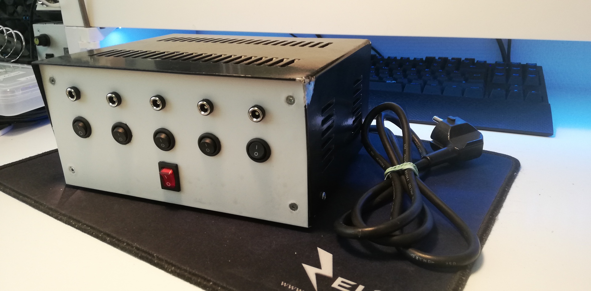

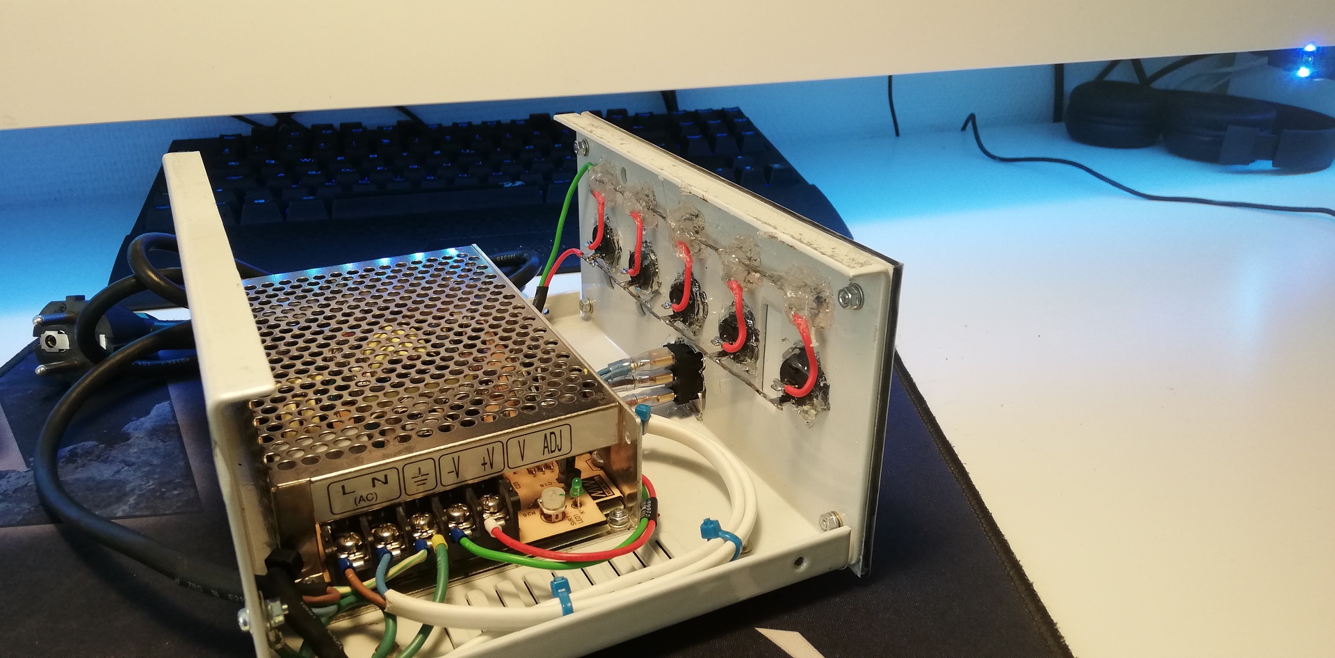

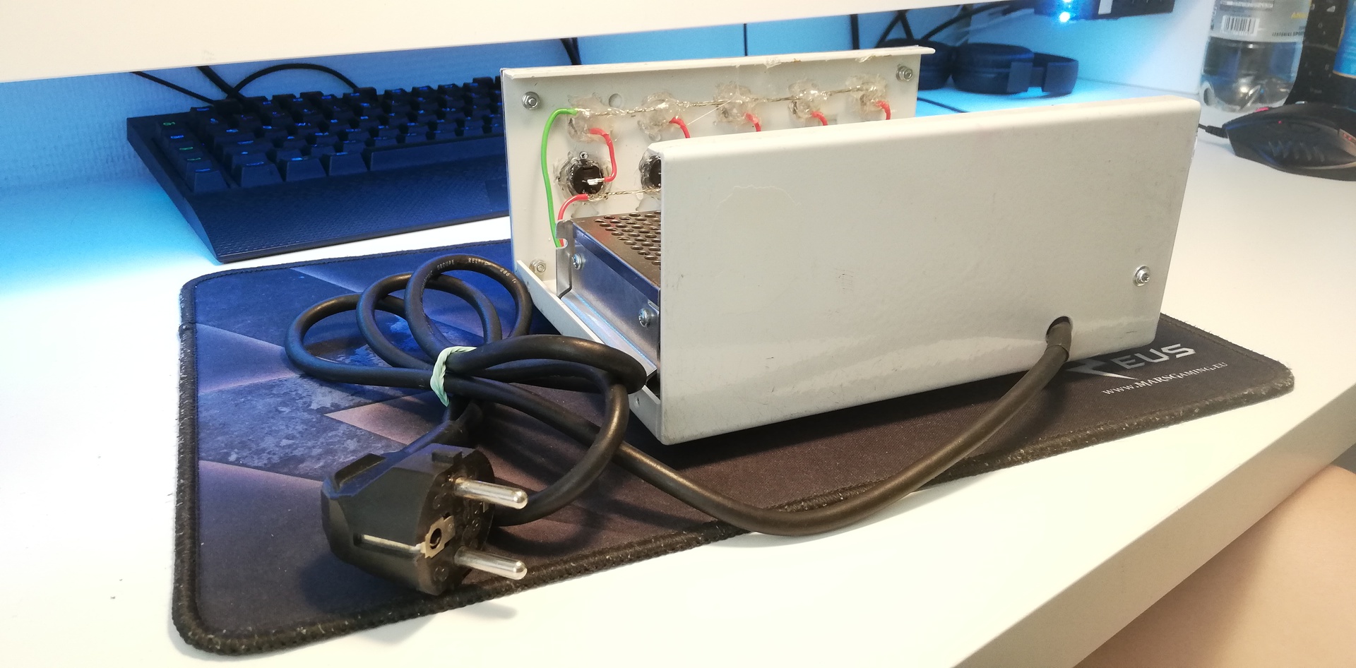

(#) Black7275 hozzászólása Aug 10, 2021 / 5
A tegnapi nap során elkészült egy 12V-os tápegység aminek a lelke egy MeanWell tápegység. Az egész itthon talált alkatrészekből készült ezért nem kis karos kapcsolók vannak benne amit én nagyon szeretek. A vezetéke meg egy régi Weller pákának a hőálló kábele volt. A doboznak már történelme van mert egy 1987-es magyar gyártmányú akkumlátortöltő volt.
(#) mex válasza Black7275 hozzászólására (») Aug 10, 2021 / 1
Borzalmas az a melegtakony... Még amatőr felhasználás szintjén is undorító dolog.
(#) Black7275 válasza mex hozzászólására (») Aug 10, 2021 /
Hát igen nekem sem tetszik, de sajnos nem tudtam mással rögzíteni de majd megragasztom kétkomponensű ragasztóval.
(#) bbalazs_ válasza Black7275 hozzászólására (») Aug 10, 2021 /
A tápban szerintem nincs venti. Ezért jócskán melegedni fog (azok a kis rések nem sokat érnek).
Így el fogja engedni, lágyul, deformálódik, szélsőséges esetben rövidzárlat is lehet.
(#) Black7275 válasza bbalazs_ hozzászólására (») Aug 10, 2021 /
Ventillátort már raktam bele. 28C°-os szobában 35-38C° fölé nem megy a hőmérséklete.

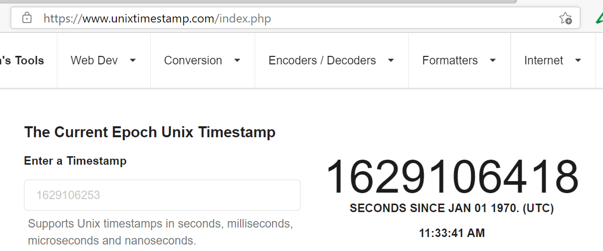

(#) franzi hozzászólása Aug 15, 2021 /
Az autóiparban és néhány háztartási gépnél LED villogást alkalmaznak hibakódok küldésére. Készítettem egy órát, ami LED villogásssal közli az aktuális időt. Az alapja egy ESP 12, wifin keresztül a netről szerzi a pontos időt, így a hardware elég egyszerű lett, főleg, hogy az ESP saját LED-je a "kijelző".
1 LED-es óra

(#) nedudgi válasza franzi hozzászólására (») Aug 16, 2021 /
Az ötlet tetszik, de felmerül a kérdés, hogy miért nem az ESP-01, mint a legolcsóbb elérhető modul a projekt alanya?
(#) Udvari Zsombor válasza franzi hozzászólására (») Aug 16, 2021 /
Milyen technikával jelzi ki az időt? Bináris? Morze? A videó alapján nem sikerült rájönnöm.
(#) vargaf válasza Udvari Zsombor hozzászólására (») Aug 16, 2021 / 1
Nagyon bonyolult: 2 villanás 2 vagy 14 óra, 1 villanás perc tízesek, 5 villanás perc egyesek, tehát a kijelzés 2:15 vagy 14:15.
A hozzászólás módosítva: Aug 16, 2021

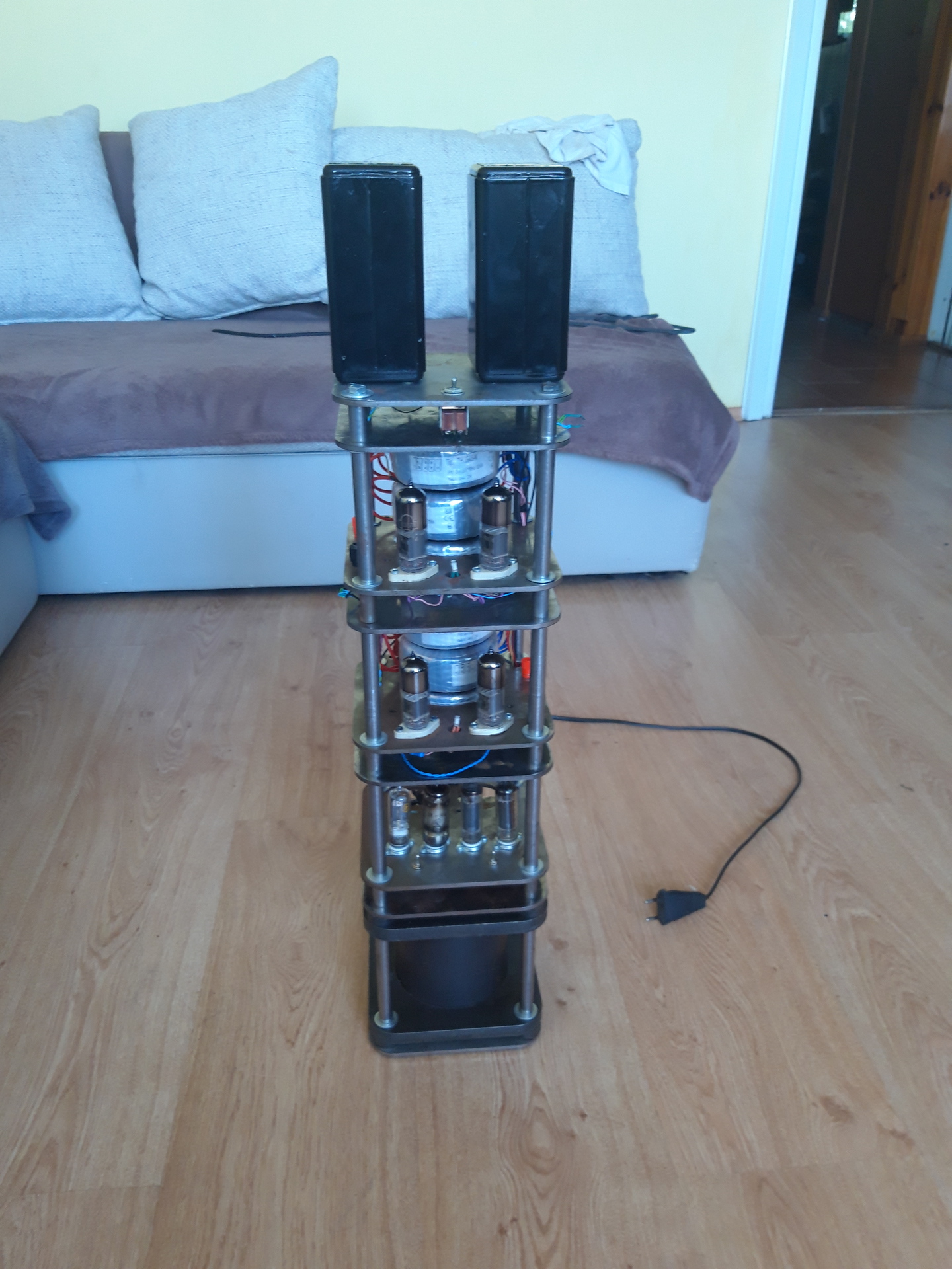

(#) varttina hozzászólása Aug 18, 2021 / 10
Ma lett kész 6e5p push-pull erősítőm. Tudom, hogy érintésvédelmi szempontból erősen kifogásolható, viszont sem kisgyermek, sem macska nem él velem egy háztartásban.
(#) pipi válasza varttina hozzászólására (») Aug 18, 2021 / 1
Szép kis hifitorony
Egy plexi oldallap megoldaná, ráadásul kevésbé porosodna , és az átszaladó szomszéd gyerkőc sem nyúlkál bele.
(Ha meleg is van, akkor azért valahol ki kell engedni )
(#) Egri Frédi válasza varttina hozzászólására (») Aug 18, 2021 /
A macskáknak 9 élete van, esélyed sincs ellenük ...
Viszont az a vékonka betápkábel nem kicsi annak a több 10 kilónyi toroidnak ?
(#) varttina válasza Egri Frédi hozzászólására (») Aug 18, 2021 /
0.4 Amperes a hálózati bisztosítéka, úgyhogy bőven elég ez a betáp kábel. A látható toroidok kimenő trafóként funkcionálnak. A hálózati feszültség egy 50VA-es anódtáptrafóta és egy szintén 50-es fűtőtrafóra megy, amelyek egy takarólemez alatt kaptak helyet.
