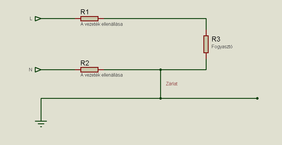

(#) Bakman válasza Massawa hozzászólására (») Szept 8, 2021 / 2
Bekapcsoláskor a fogyasztó nagyobb áramot vesz fel mint az üzemi (inrush current). R2 ellenálláson megemelkedik a feszültség a betáplálási ponthoz képest, emiatt több áram folyik a védővezetőn. ÉV műszerrel is eltarthat egy ideig a hiba megtalálása.
Temrészetesen egyéb, hibás készülék(ek) is beleszólhat a játékba.
