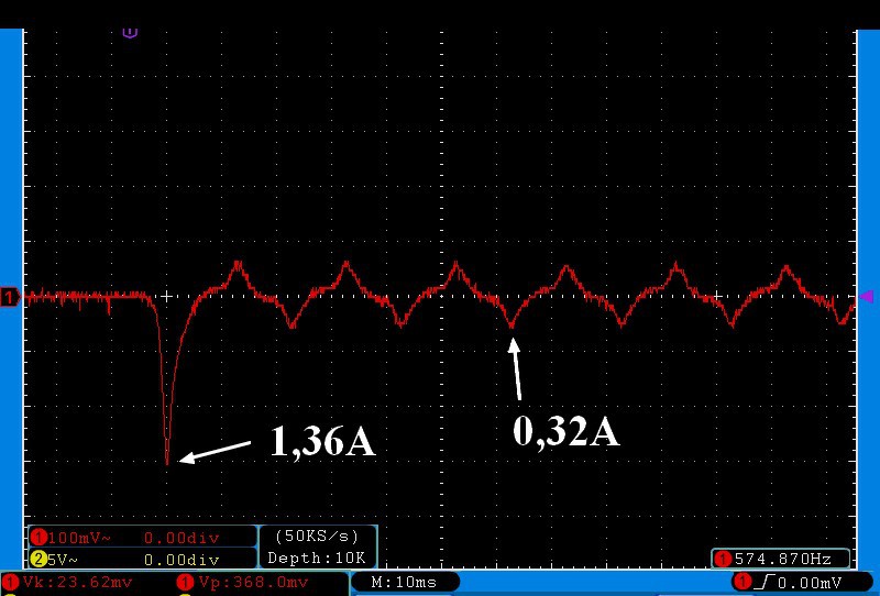

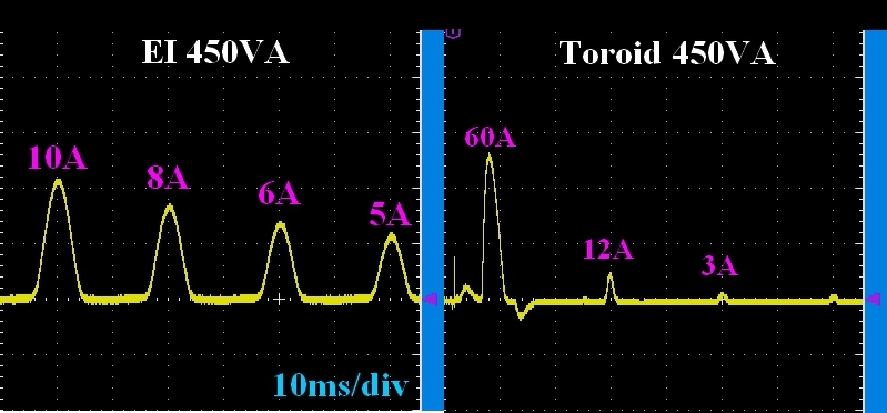

(#) Ge Lee válasza pont hozzászólására (») Szept 25, 2021 /
Itt most az a kérdés, hogy mennyi az az eléggé. Na meg az is kérdés, hogy a trafód üresen indul, vagy terheléssel együtt, mert nagyon nem mindegy! Nálad minden bizonnyal a 100A-es nagyságrendben van az induló áram, mivel a 60A még nem veri le a B16-ot sem. Régóta akarok már egy ilyen jellegű mérést is csinálni de még nem volt rá érkezésem. Ha terheléssel indul a trafó akkor jó nagy terhelhetőségű előtét kell elé, ha nem, akkor lehet hogy egy 25W-os izzó is elég.
A trafónak van valamekkora mágnesező árama (amiről nem tudjuk mennyi), meg van neki a kikapcsolás utánról remanens mágnesessége. Ez utóbbit kell leküzdeni a bekapcsolás utáni pillanatokban. Normál gerjesztés mellett ez általában 4-5 periódus, ennyi alatt csökken le a túláram és áll be a normál gerjesztési állapot. Ha ez nincs meg, mert mondjuk csak egy 5W-os izzón keresztül kap a trafó áramot, akkor ez biztosan hosszabb idő lesz, de szerintem ugyanúgy meg kell szüntetnie a remanenciát, de nem tudom, sosem mértem ilyet. Egy mezei ellenállás is működhet akár, de az eléggé kétséges, mert szerintem a bekapcsolás pillanatában meg fog szakadni. Nagy terhelhetőségű kéne, annál sokkal egyszerűbb az izzó.
(#) pont válasza Ge Lee hozzászólására (») Szept 25, 2021 /
Köszönöm! Terhelés nélkül indul, még a főkapcsoló előtt van a trafó, gondolom az előző helyén állandóan ment, dug-villa volt rajt.Ha mindenki az előtétes átkapcsolásos megoldást javasolja, így fogjuk megcsinálni. Az izzónál nem gond, hogy a hideg ellenállása kicsi? De gondolom az is bőven elegendő.
(#) Ge Lee válasza pont hozzászólására (») Szept 25, 2021 / 3
Ennyi mérésem van csak. Az első képen az van amikor az adott teljesítményű EI és toroid trafó simán be van kapcsolva lágyindító nélkül. Az EI trafónak kisebb az induló árama (10A) mert azt nem lehet fizikailag úgy összerakni hogy ne legyen benne légrés, hiszen a lemez nem folytonos, hanem E és I darabokra van vagdosva. A toroid meg 60A-rel indul, mert az egy feltekert folytonos, mágnesesen zárt mag, semekkora légrés sincs benne. Viszont, épp ezért a mágnesező árama meg kicsi, jóval kisebb mint az EI vasé, az nagy, mivel ugye a levegő nem igazán jó mágneses vezető.
A másik képen pedig az van, amikor az EI trafót egy 40 vagy 60W-os (már nem emlékszem) izzón keresztül kapcsolom be. Az izzó alapból is 1,36A-ra limitálja a bekapcsolási áramlökést, viszont utána folyamatosan világít, azaz nem tud rajta akkora áram folyni ami elég lenne a vasmag teljes átmágnesezéséhez. Erre mondtam hogy nem is kell, mert neked az a lényeg, hogy az az induló áramcsúcs legyen lekorlátozva. Vársz vele mondjuk 2 másodpercet a bekapcsolás után, utána a (mágnes)kapcsolóval kiiktatod a körből az izzókat, szerintem működnie kell.
(#) Bakman válasza pont hozzászólására (») Szept 25, 2021 / 1
25 - 50 W-os, amilyen kéznél van. Ha a transzformátor terheletlenül indul, nagy hűtőbordák sem kellenek.

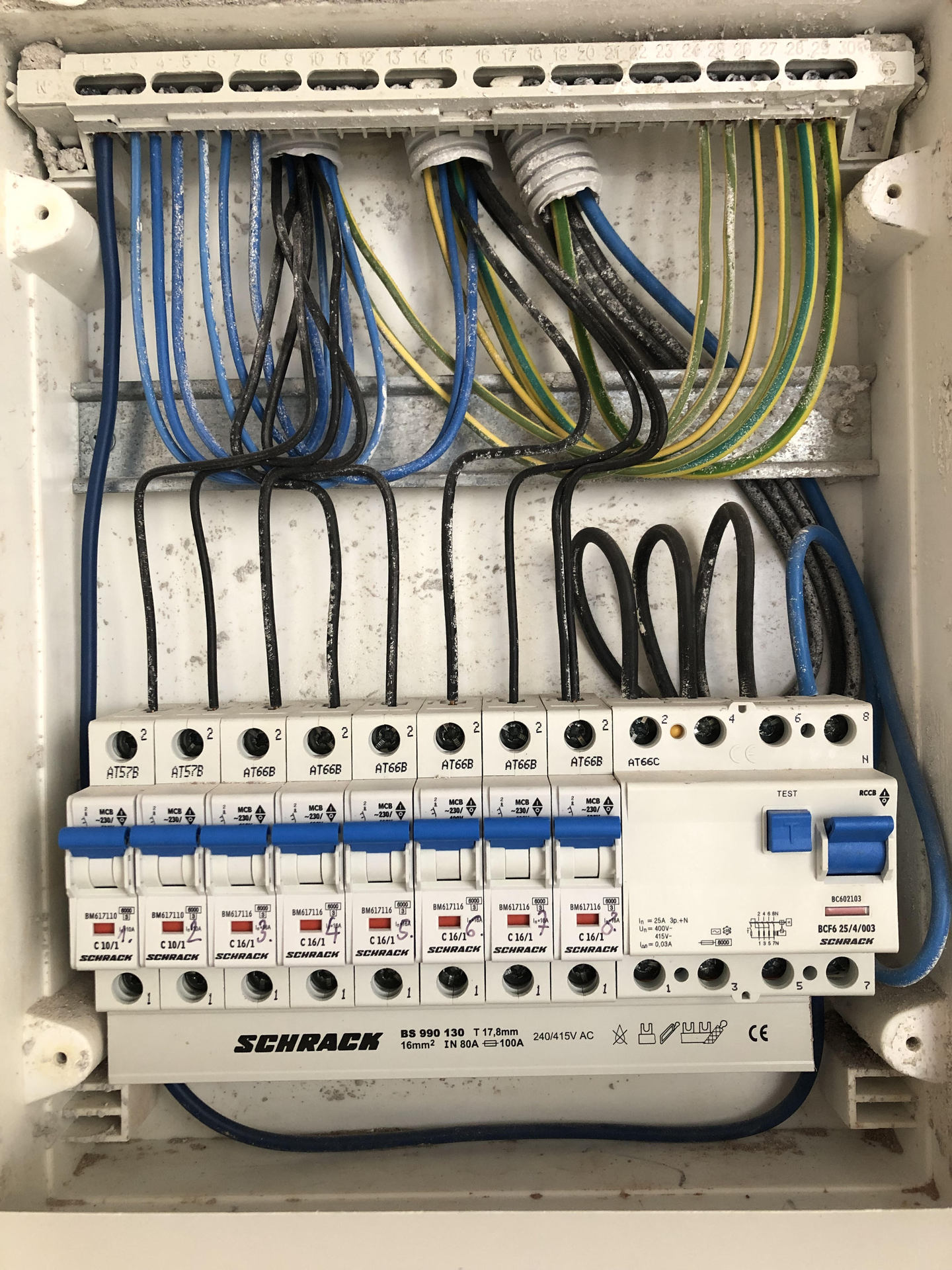

(#) csszokolai hozzászólása Okt 1, 2021 /
Üdv mindenkinek, szeretnék megkérdezni valamit.
Adott egy mérőszekrény, ami egy fázisú mérőórával és kismegszakítóval (25A) van szerelve. A lakásba a mellékelt fotón látható módon 3P fázis érkezik és van bekötve a 4P-ú ÁVK-ba, azonban a kimenetek egy egyfázisú fázissínben egyesülnek. Ez normális felállás így? Elmondaná valaki, hogy miért így kötötték? Ez egy fázis, csak a keresztmetszet (vagy a későbbi 3 fázisra átalakítás) miatt húztak három vezetéket? Köszönöm szépen
(#) Massawa válasza csszokolai hozzászólására (») Okt 1, 2021 /
Ez biztos nincs igy. A kimeneten valoszinü 3 fázisu sin van ( csak nem látod). Különben ezt pillanatok alatt tisztázni lehetne mert bármelyik 2 fekete drot között kb 400 V-t kell mérned.

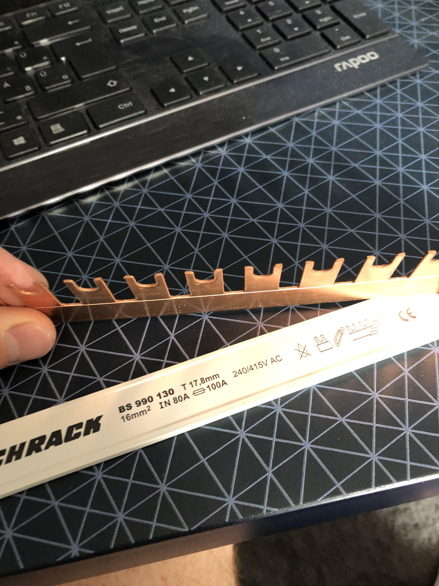

(#) Suba53 válasza csszokolai hozzászólására (») Okt 1, 2021 /
Ha leszednéd az alsó takaró fedelet, hogy látszódjanak a bekötések a kismegszakítókba, akkor mindannyian okosabbak lennénk.
(#) Suba53 válasza Suba53 hozzászólására (») Okt 1, 2021 /
Ja!? Ez egy villás sín. Okosodtam ma is.
(#) hegman válasza Massawa hozzászólására (») Okt 1, 2021 / 1
Egyfázisú sín.
Valószínűleg előkészítve 3f fogadására, majd egy sorolósín csere után 3f-ről üzemeltethető.
(#) csszokolai válasza Massawa hozzászólására (») Okt 1, 2021 /
De, biztos így van. Látom, hisz leszedtem már, mielőtt kérdeztem...
(#) csszokolai válasza Suba53 hozzászólására (») Okt 1, 2021 /
Leszedtem, egy fázisú a sín, egybe van öntve a réz. Nem hülye vagyok, hanem kíváncsi.
(#) csszokolai válasza hegman hozzászólására (») Okt 1, 2021 /
Erre gondoltam én is. Köszi!

(#) Bakman válasza csszokolai hozzászólására (») Okt 1, 2021 / 1
Inkább a későbbi átalakítást egyszerűsíti le.
(#) Massawa válasza csszokolai hozzászólására (») Okt 1, 2021 / 1
Akkor az a 3 fekete drot nem 3 fázis, hanem csak egy elosztva a 3 fázisu FIre. Szabályos, csak drága és értelmetlen.
(#) vargham válasza Massawa hozzászólására (») Okt 1, 2021 /
Miért lenne értelmetlen? Könnyű bővíteni.
(#) Massawa válasza vargham hozzászólására (») Okt 1, 2021 /
Itt az a baj, mint az egyik barátomnál, egyszerüen már nincs mit és hova böviteni. Ott is ki kellett vágni az egész szekrényt, mert szerelt fel ez azt az uj házra és azok a szerelvények már nem férnek a kaszniba, de neki legalább meg van tisztességes 3 fázis.
Ez egy olyan tescos megoldás, hogy beszerelsz egy 3 fázisu FI-t meg 9 automatát és kész.
Ez nem bövitésre, hanem etetésre lett kitalálva.
Meg azt is jo lenne tudni, higy honnan jön az 4 vezeték az FIre, lehet, hogy ott sincs 3 fázis, akkor azután biztos bövitheted.
