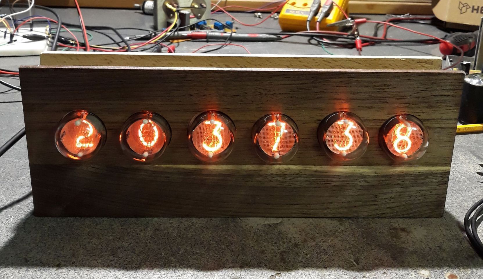

(#) kaqkk hozzászólása Szept 11, 2021 / 4
Ja és a nixi (itt nonmultiplex meghajtást alkalmaztunk 3db 74595 és 6db 74141 segítségével ) Őt Fejő Janival követtük el ..
(#) silent15 válasza kaqkk hozzászólására (») Szept 12, 2021 /
Nekem a DS3231-ek nagyon beváltak. Egy ZM1000-es nixie óra fut róla, nem programoztam bele a nyári téli átállást, de így, hogy át-átállítom rajta az időt, másodperc pontosak ennyi idő alatt.
(#) kaqkk válasza silent15 hozzászólására (») Szept 12, 2021 /
Én is szeretem a DS-t
