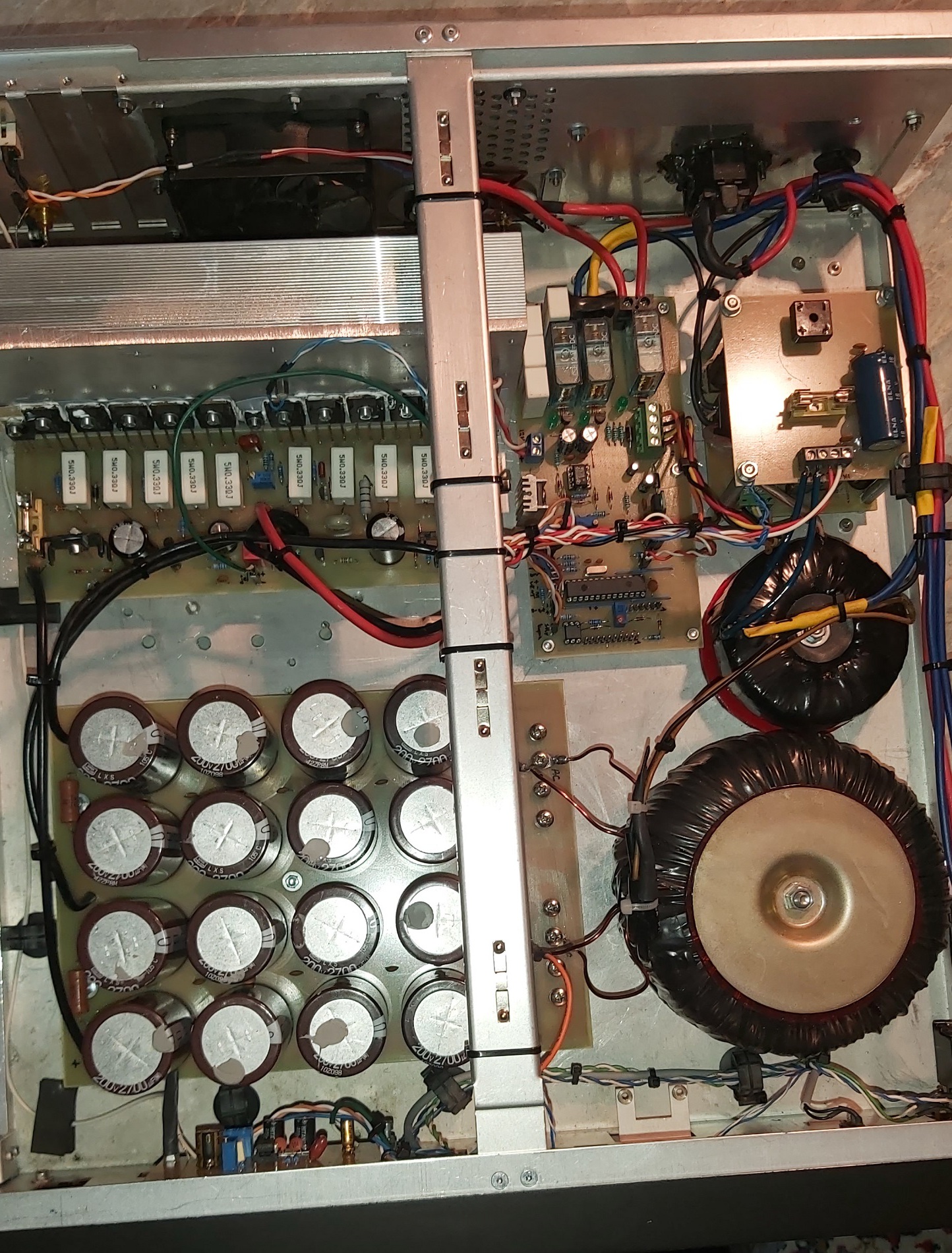

Szia! Nincs esetleg bekötve a védőföld és az okoz földhurkot?
Az R10 értéke 10-47 Ω közé esik? Ha oda jóval nagyobb ellenállás került is okozhat gondot. Ki tudod próbálni hordozható jelforrásról (telefon, laptop, MP4 lejátszó), hogy a földhurok kizárható legyen?
Védőföld nincs a készüléken. A R10 értéke nulla Ohm. Multival mérve, rendszerben.Ugyanis az elő-foknál használt segédfeszültséget (+/- 15V) még a védelemnél is használom. De ez így volt a másik végnél is. Amúgy r10 értéke 10 Ohm. Viszont próbáltam úgyis hogy megkerültem az előfokot, s direktbe kötöttem a bejövö jelet, hogy teljesen ellegyen választva a jelföld. eredmény ua. Ami nem írtam, (nem is értem hogy maradt le) ez a jelenség az épített végnél csak a házi mozi processzornál jön elő sehol máshol. PC-re dugva sem brummol, csak ahova készült a drága. A teljes rendszer úgy néz ki hogy adott egy processzor erre rá van dugva egy 7 ch végerősítő illetve a diy sub erősítő. Egyedül a sub gerjed. Amint a processzort kihúzom a hálózatból megszűnik a bugás. Próbáltam más elosztóval, más vezetékekkel RCA, táp csatikkal, de mindig ugyan az a jelenség. Ahogy proci sub kimenetéről jövő rca jelfölded össze érintem a diy készülék jelföldjével megjelenik a zaj/brum/gerjedés. Viszont ha más erősítőt csatlakoztatok a sub kimenetre az nem zug csak ez.
Ha az R10-et 0 Ω-nak méred akkor az földhurok.
Lehet a véletlenek szerencsés összjátéka miatt ez nem okozott zavart egy másik végfoknál, de a jelen felállásban meg kell szüntessed. Az előerősítő és a védelem tápjának összevonását gondolom a kényszer szülte, mert amúgy elég rossz megoldás. Amit tehetsz, elvágod a test vezetéket az erősítő kimenet és a védelem között. A hangszóró testet amúgy is a táp csillagpontra kötjük. Az előerősítő felől, a közös tápon keresztül elegendő pontosságú referenciafeszültséget kap az egyenfeszültség-védelem. Ha ez nem segít, akkor további vizsgálatot végzünk, mert az eddigi információk nem állnak össze egységes rendszerré.
Próbáltam úgy is hogy a benő jelet egyből a vég fokozatra vittem. Így az r10 nem volt kisöntölve. A védelem tápját meg teljesítmény ellenek s zener-el megoldom hogy ne veszenek össze.
Még futok vele pár kört, ha lesz rá időm. Köszönöm a tippeket.

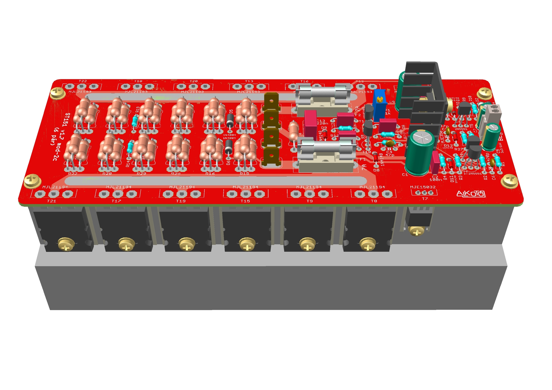

A +-80V-os változathoz én is rajzoltam egy 6 pár végtranzisztoros paneltervet. Ez egy megadott bordatípushoz tud jól illeszkedni (éppen ez volt a kérés).

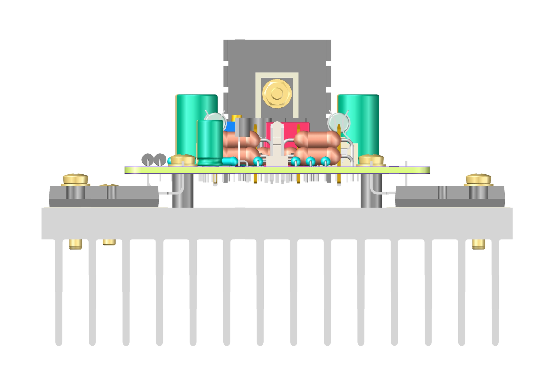

Több készülékben láttam már ilyen hűtőbordát, de nem találtam róla méretezett rajzot, így egy fotó és néhány ismert méret alapján rajzoltam le. Igyekeztem néhány nézeti képet készíteni, ami szemlélteti ahogyan elképzeltem a konstrukciót.
Ebből az elképzelésből is lesz elérhető panel ?
Igen, a panel most már gyártatható.
Fontos részlet, az egyéb paneloktól eltérően, hogy nekem nincs ilyenem, nem építettem meg, tehát csak Reloop értő lektorálására és a panelt kérő jóváhagyására támaszkodva történt a panelgyártás. Nincs saját tapasztalatom.

Rajzoltam egy lapos változatot is. A kapcsolás annyiban változott, hogy kiegészült Reloop CLIP jelzőjével, ami ebben a teljesítmény kategóriában hasznos jelzés.
Ugyan az eredeti panelterv is alkalmas volt a sík lapra szereléshez, de nem volt ideális, az a saját bordájához passzolt pontosan. A mostani paneltervet kimondottan a 8261-es bordatípushoz optimalizáltam. Ez többek között a szélesség beállítását jelenti, valamint a bordán lévő tranzisztorok furatai pontosan két borda közé esnek. Ez a panel is 200 mm hosszú, de a szélessége kisebb. Nem készült még belőle gyártás, de a másságot a panel színével is próbáltam érzékeltetni, ezért ez kék lett a korábbi pirossal szemben.

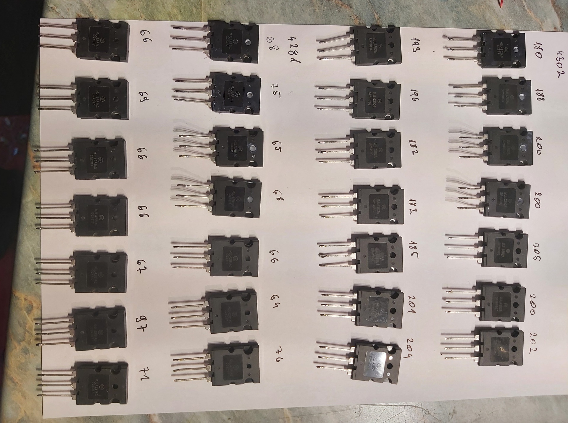

Rosszat vettél Én most vettem MJL3281/1302 párost. Az NPN-ek 95-98 között, a PNP-k 105-106 között szórnak. Szinte mind elmegy 100+/-5%-nak.
