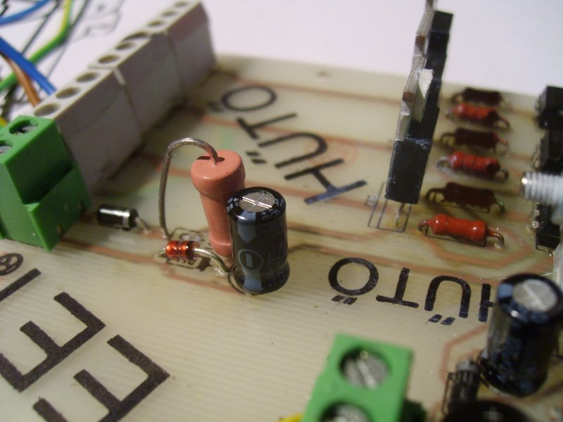

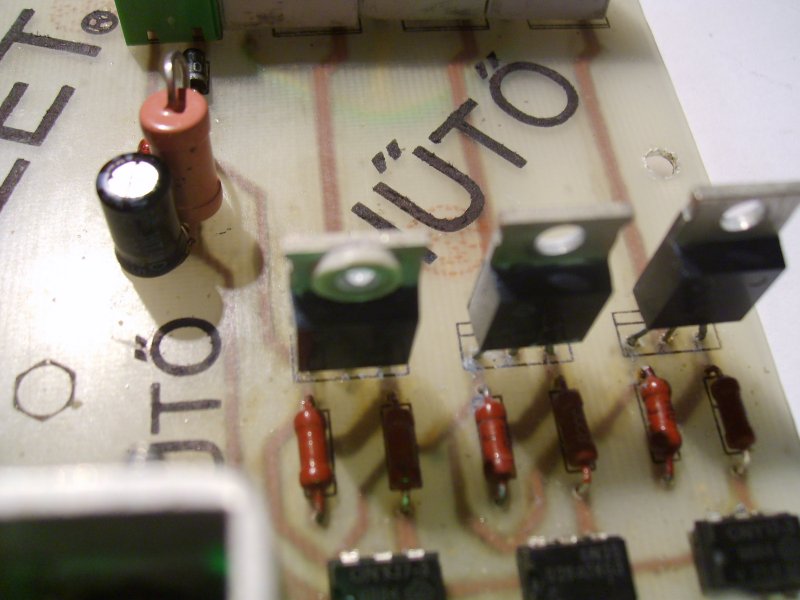

Ami a beültetési rajzot illeti,ott a triakok fordítva vannak benne és a gyujtáshoz szükséges feszültség fordított polaritású!
Tehát a tirisztort meg kell forditani, és a zener feszültségét is polaritás helyesre kell hoznod!

(#) Travolta válasza Peti989 hozzászólására (») Júl 10, 2008 /
Katalogus alapján néztem, és aszerint fordítva van.De lehet ahány katalógus, annyi bekötés?!De a Gate-re akkor is a negatív fesz megy a pozítív helyett!!

(#) PLaci válasza Peti989 hozzászólására (») Júl 10, 2008 /
Ez pedig tényleg arra utal, hogy rosszul van bekötve a triak. Lehet, hogy az az ábra ami a rajzon szerepel rossz? Mindjárt keresek egy "hivatalos" katalógust
Nem... egy másik katalógusban is így van balról jobbra (ha a hűtózászló hátul van
1 A1
2 A2
3 Gate
Tudsz képet rakni a nyákról meg a beültetésről?Elméletileg is meg gyakorlatilag is a zenerhez jó az a 47k ellenállás csak legalább 2W-osnak kell lennie.Én már több példányban is megépítettem ezt a verziót,és mindig elsőre működött.De van egy ujabb verzió,amihez már nem kell zener,hanem optotriakkal van megoldva.

(#) Peti989 válasza Travolta hozzászólására (») Júl 10, 2008 /
travolta itt vanak a képek
