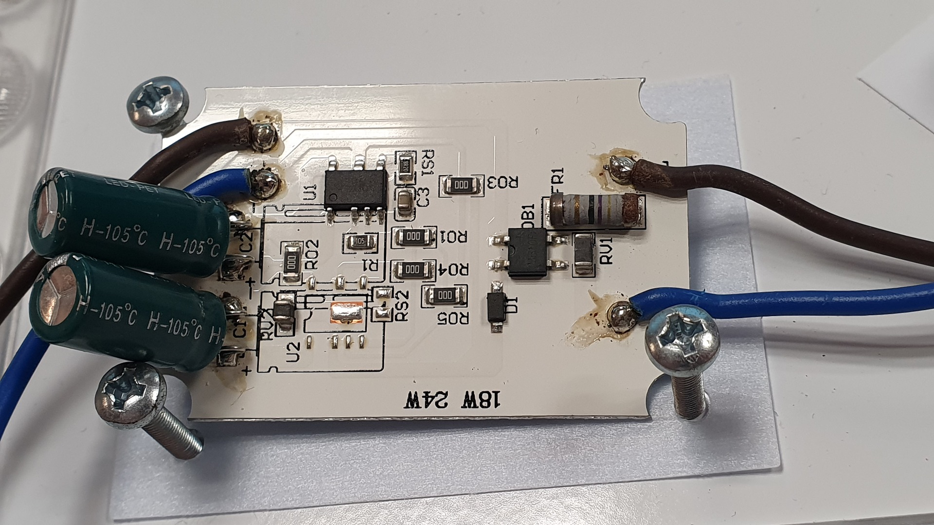

Van egy LED lampa amiről csatoltam képet. Nem világít, gondolom a meghajtó ic mentvtönkre. Tudnátok segíteni, hogy milyen meghajtót keressek hozzá aliexpressen? 24W verzió, az összes LED sorban van, ès minden LED működik. Elvileg így egy új meghajtóval jó lehet. Köszi!

Minden LEDet egyessével próbáltam, és mind világít. A meghajtó nem ad ki áramot. Alin 24W 260mA meghajtót keressek?

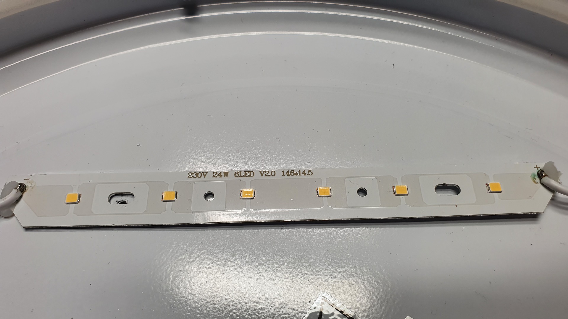

Tulajdonképpen lehetne kisebb áramú, de ennek ellentmond a 24 darab sorbakötött LED, és a közölt 24W teljesítményfelvétel. Sajnos, a képen nem ismerhető fel a LEDek formája. A kerekhez közelítenek, ami az elterjedt 1W körüli teljesítményfelvételű LED használatát sugallja.
Jobb lett volna, ha a műanyag fényvető nélkül fotózod le a ledeket.

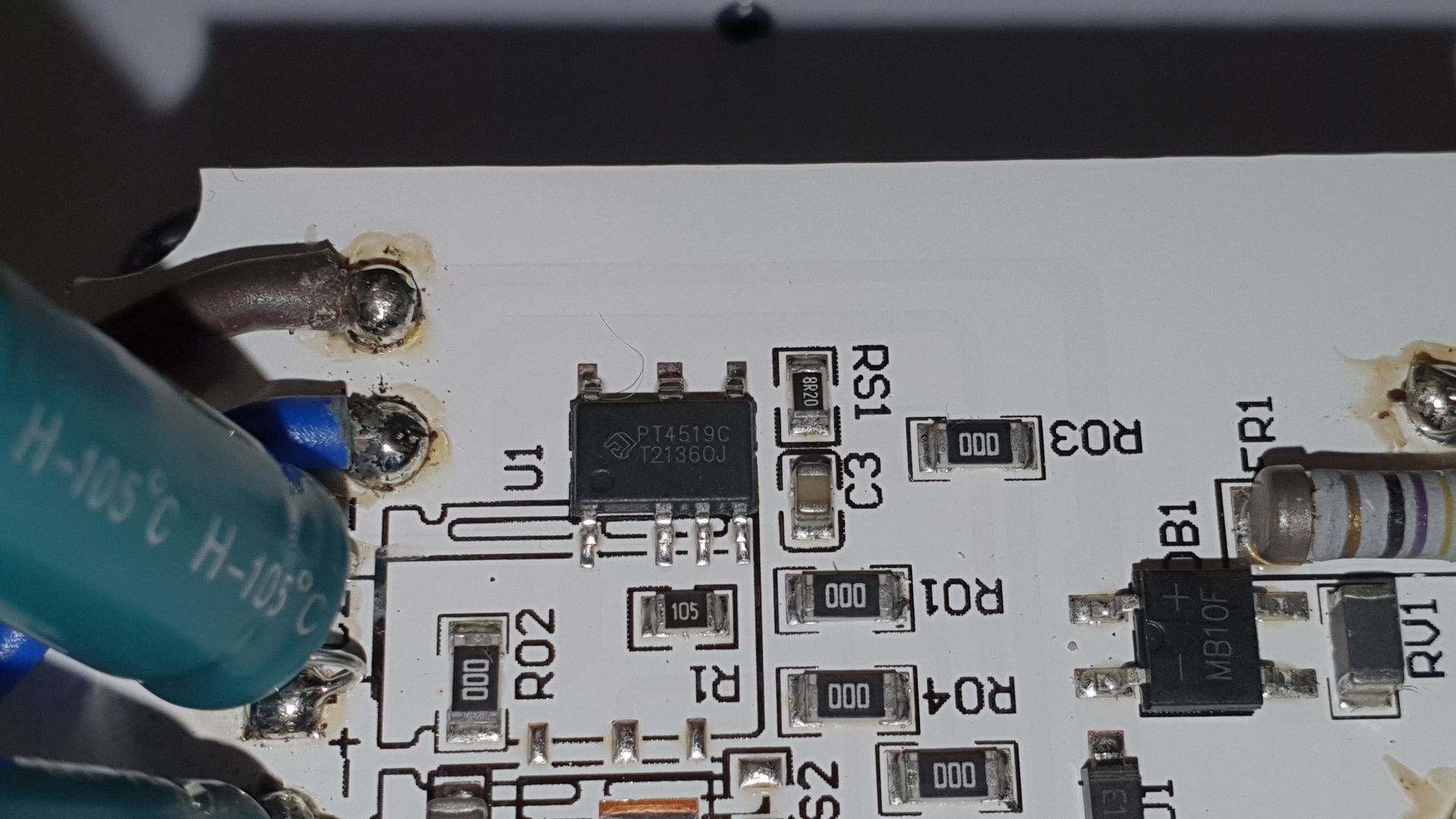

A nyákon is van egy az SMD ledtípusra utaló azonosító felirat.
Csatoltam fotót.
Nem igazán értem a feliratot hogy 230V 24W, mert a 4 sorba kötött esetén az már 900V felett lenne a sorba kötés miatt. A hozzászólás módosítva: Feb 18, 2022

Méregetni kell még azt a panelt. FR1 a leggyanúsabb, azzal kezdeném.
Akkor most azzal a meghajtóval mi lesz, mert közben berendeltük. Az FR1 az hány ohm kell legyen? 47ohm mérés szerint.

A 47 Ω jónak tűnik. Most már nem ártana kép a panel két oldaláról, mert így csak találgatni lehet
A másik fele az alu. Ezen a felèn meg össz ennyi van. Amúgy egy hónapja van fent, csak nincs meg a blokk így nem tudják visszavinni.
