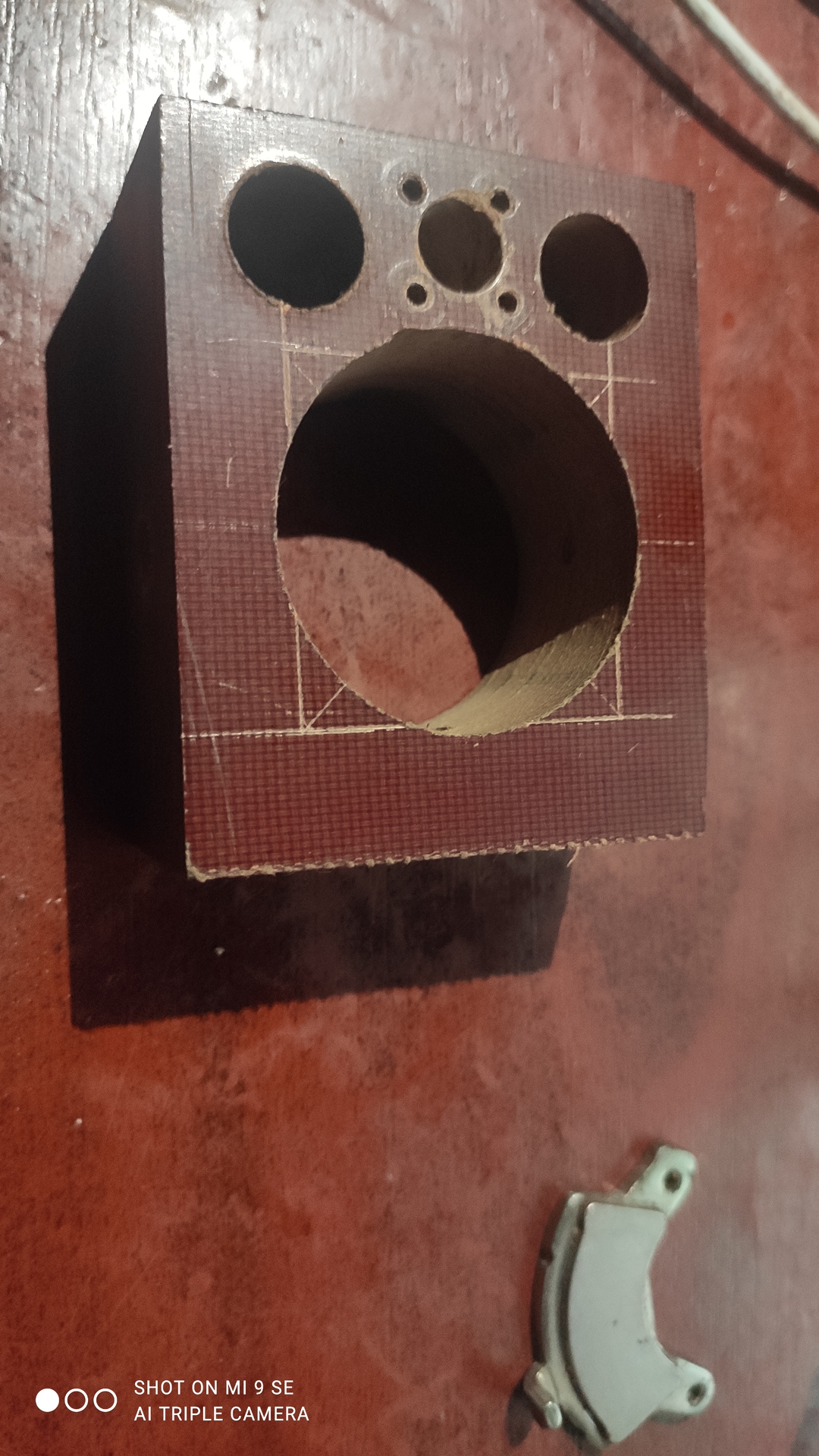

Ki fog derülni hamarosan. Sajnos a le-fel mozgást (Z) tengely és a spindli felfüggesztés teljesen egyéni megoldás. Spindli mtor átmérője 45mm a leaser 40x40mm.Így nem tudom a motor helyére betenni a leasert. Következik egy kis barkácsolás.
![]() Meglátásom szerint a próba simán a TTL kimenetre kötöm a PWM jelvezetékét. Mint a kissebb teljesítményű lézer esetében. Csak a külön táp miatt aggódom ne hogy valami más kerüljön a PWM jelvezetékre. Nem volna jó tönkretenni a leasert!
A PWM az modulációt jelent. A TTL pedig egy 5V szintet. A lézered leírásában az van, hogy TTL szintű PWM jellel lehet vezérelni.
Tehát ha stabil 5V-ot is kap a lézered PWM lába, az csak azt jelenti, hogy 100%-os teljesítményen fog dolgozni, DE nem megy tönkre. Csak az ne legyen több, mint 5V (effektív sem!) A PWM-et a program állítja elő. Némely programban még azt is lehet állítani, hogy milyen frekvencia legyen. Aztán a kimeneti teljesítmény 0-100% jelenti azt, hogy milyen erős legyen a sugár - és ez fogja a moduláció kitöltöttségét bfolyásolni.
Tudom hogyan vezérel az elvet azthiszem értem. A külön táp miatt aggódom. A CNC vezérlő kap 12V. A külön táp a leaserhez másik táprol 12V és a két táp GND je közös kell legyen.
Na ez a része kissé homályos. Csak egy gázszerelő vagyok az elektronika nem az erősségem.
Egyetlen 12V tápról járasd az egészet! Akár számítógép tápról...
Az ötlet nem rosz kár hogy a pc táp nem tud többet 3-5-12V. A spindlinek 36V kéne. Majd megmókolom lagaláb 24V kivehető a pc tápbol
Sikerült átvariálni a spindli felfüggesztést hogy a egy mozdulattal át lehet tenni lézerre.
