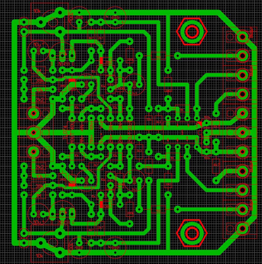

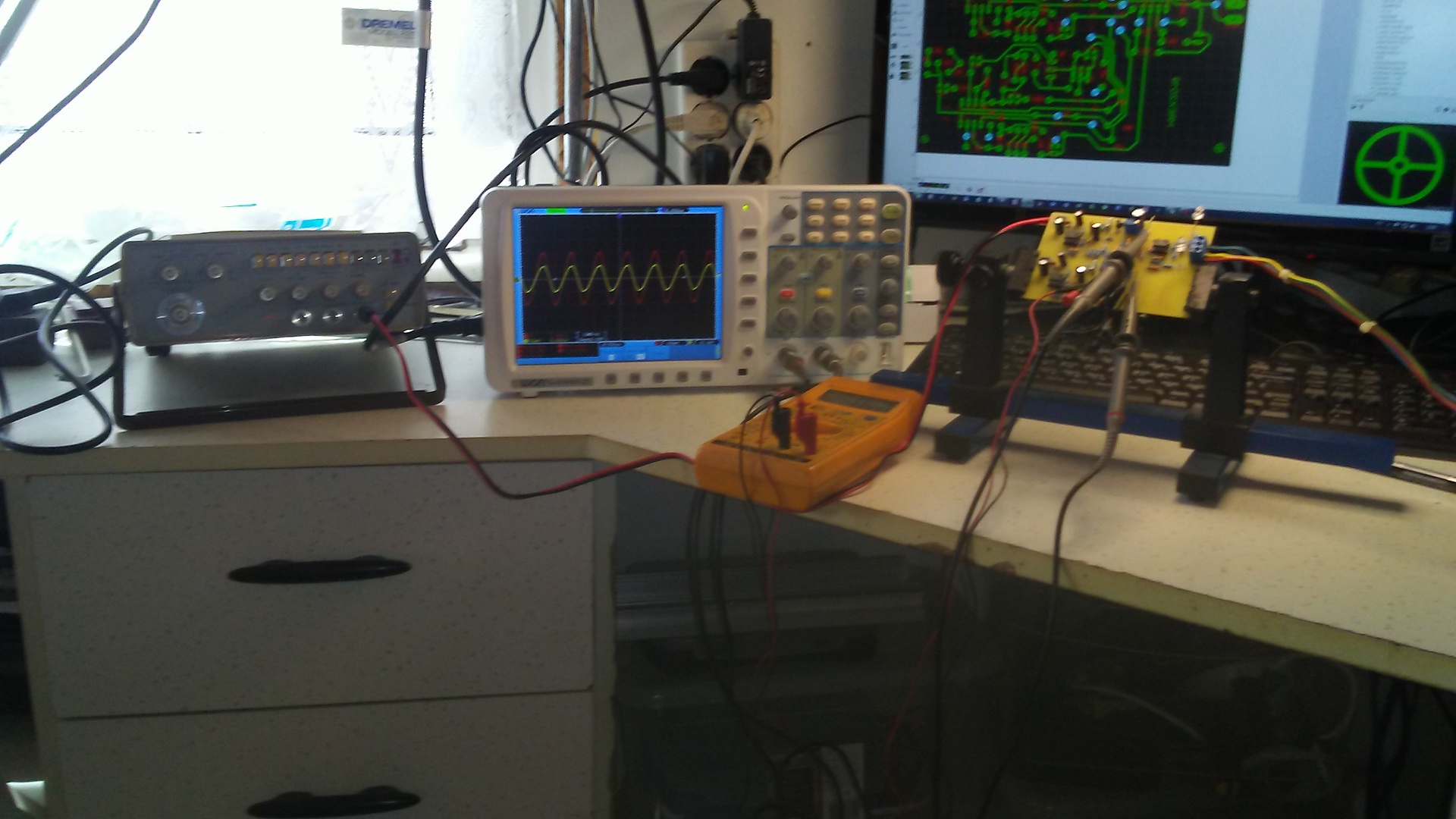

Megépítettem ezt Limiter.Erősítőre ugyan még nem volt kötve de oszcilloszkópra jelgenerátorral meghajtva igen1-10V RMS bemenő jellel hajtva a kimenő jel max 3V RMS tehát teszi a dolgát a Limiter bárkinek ajánlom majd visszaveszem a kimenő fokozat erősítését úgy hogy 1.65VRMS legyen a kimenő szint maximum. Igy se gitárral se mikrofonba ordítással nem lehet túllőni a conduktort.A fotón látszik az oszcilloszkópon a jelalak. Szerintem teljesen jó. a nyákterv nekem jó aki akarja módosítsa. Ha K1 es fóliát megjelenítitek akkor 2 oldalas a nyák de akkor elmaradnak a 0R-es ellenállások vagy átkötés kerül a helyükre. A hozzászólás módosítva: Feb 23, 2019
Teljesen jó ez a limiter. Én is megépítettem! Én lecseréltem a 72-es ic-t 74-re mert egyszerűbb nyákot lehetett tervezni hozzá azzal. A hozzászólás módosítva: Feb 23, 2019

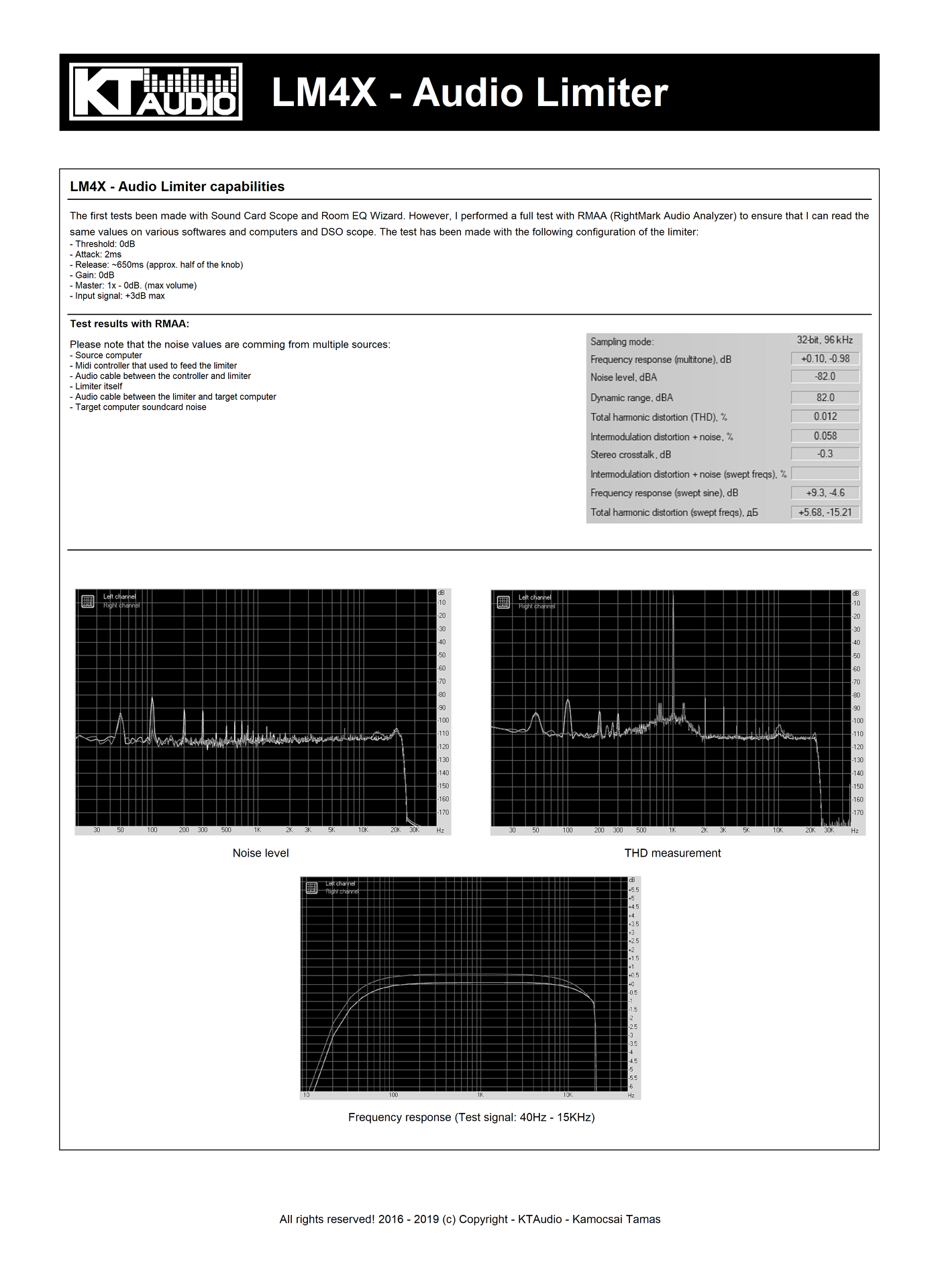

Az enyém ehhez hasonló. Csak én kifejezetten 775mV-ra lőttem be. Mondjuk az enyémen a threshold, attack, release, gain állítható. Tegnap este teszteltem. Kb. +16 - 20dB túlvezérlés után kezdett torzítani. Egy kis gyors rögtönzött meghallgatás némi szintetikus zenebonával:
(kb. 3-4dB / led AN6884-as vezérlővel) A legutolsó vörös led az +12dB (3.084 V). https://www.youtube.com/watch?v=-bi22ECy7qs

Az elmúlt két évben kipróbáltam számtalan lehetőséget, megoldást, kapcsolást, kipróbáltam a tanácsokat melyeket itt a fórumon kaptam. Azonban nem mind végződött sikerrel. A legtöbbje azonban totális kudarc volt, vagy nem hozott semmiféle pozitív vagy akár negatív változást sem. Mondhatná / kérdezhetné az ember, hogy akkor mégis minek szenvedek ezzel ennyit és foglalkozom vele majdnem 2 éve?! A kérdés ha úgy vesszük, akkor jogos, hiszen számos már mások által megtervezett és sokak által megépített limiter kapcsolása elérhető. Viszont nekem egyiknek sem jött be a hangja és beállíthatósága. (Vagy éppen ez utóbbinak a hiánya.) Mivel az eredetileg kipróbált BF245C mondhatni beleharapott a zenébe, addig a 2N5457 egész jól bevált. Ehhez természetesen módosítani kellett az ellenállások értékeit, de a kapcsolás alapvetően ugyanaz maradt. Ezt követően számtalan jFET-el próbálkoztam még, mivel a 2N5457 beszerzése meglehetősen nehézkes és van ennek is egy apró hibája. Képes bele - bele torzítani a zenébe és itt most nem a dinamikáról beszélek, hanem arról, hogy konkrétan hallani lehetett. Ettől függetlenül egy teljesen jól hallgatható rendszer lett belőle, aminek a prototípusát közel két éven át, szinte napi rendszerességgel nyúztam. Ha úgy tetszik, akkor "proof of concept" jelleggel, mivel az első szériát, illetve a BF245-öt sikeresen elküldtem nyugdíjba. (értsd: kiégtek, megpusztultak a nagyon nagy bemenő jel hatására) Aztán mikor megtaláltam az OnSemi J112-es jFET-jét, jött az áttörés. Ehhez is természetesen módosítanom kellett újfent az ellenállások értékeit, de ennek köszönhetően egy még jobb karakterisztikájú limiter készült el. Pluszként az eredeti aszimmetrikus táplálást lecseréltem szimmetrikusra, ahogy tanácsolták is többen itt a fórumon. Az alábbi kis videóban - csak azért, hogy minél ocsmányabb hanganyaggal próbáljam megkergetni -, youtube-ról játszottam be némi zenét. Teszteltem már rock, techno, hardstyle, trance, edm és egyéb zenékkel is. Természetesen egy kicsit hallani, hogy "hozzányúl" a zenéhez, de nagyon hirtelen hangerőesés, torzulás, jelentős hullámzás nem hallható. A bejövő zene +3, +6dB-vel magasabb mint a threshold (érzékelési küszöb), azaz a kimenet. (Mivel a végén a kész videót nem normalizáltam, így az halkabb. Ha nagyon zavarja a hallgatóságot és ismét sok szkeptikus hozzáállással találkozom, akkor majd megcsinálom az összehasonlításhoz tökéletesen illő azonos hangszinteket.) https://youtu.be/gD2reoPE6I0 Ez pedig az eredeti összehasonlítás végett: https://youtu.be/LTvdo0luPFw?t=1193 Az érdekesség kedvéért csatoltam a technikai dokumentációból pár képet. (Még nem készültem el a teljes doksival, így a kapcsolást sem teszem közzé még, mert még biztos akarok lenni a végeredményekben.) Pozitív, építő jellegű kritikát - mint mindig - szívesen fogadok.

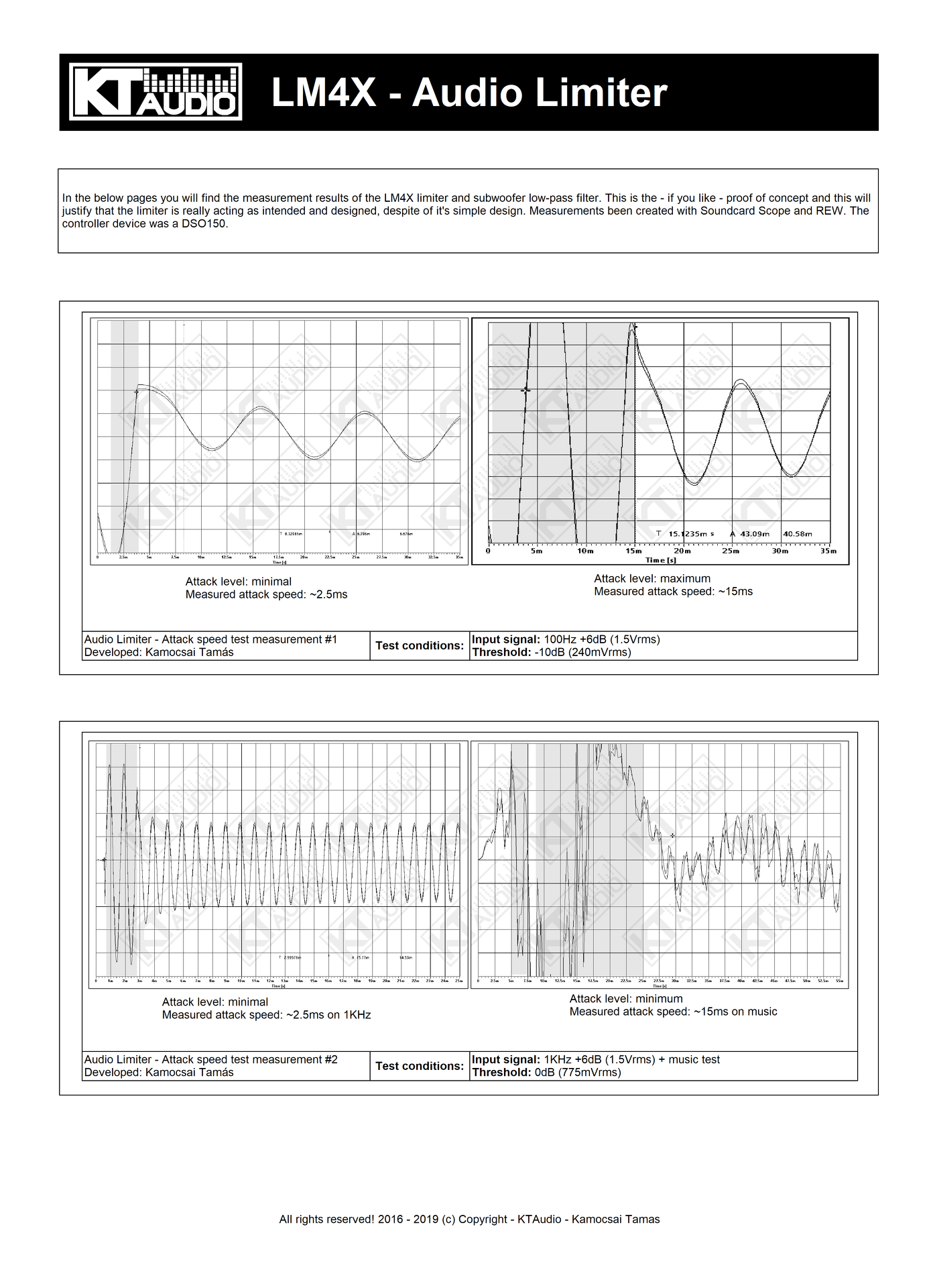

Engem érdekelne a dinamikus viselkedés. Túllövés meg ilyesmi. Ha esetleg végeztél ilyen mérést, tennél fel szkóp képet? Köszi.

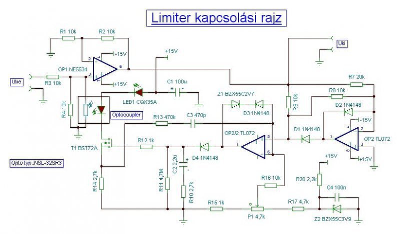

Az egyik probléma ez volt: Idézet: „Köszönöm! Még egy olyan észrevételem lenne, hogy ha a beállított limitet minimálisan is túllépi a jelszint akkor halk recsegés hallható. Úgy vehető észre a legjobban ha a közép és magas hangokat levágom a keverővel.” Kipróbáltam reloop által ajánlott dolgokat de továbbra is fennáll a probléma: Idézet: „A 100nF a pufferen a létező legrosszabb helyre került. Közvetlen a műveleti erősítő táplábánál van a helye, tehát 2x2 db kell és a testet a panel betáplálási pontjától kell odavezetned. A trafóból kicsúszott vezeték nem hinném, hogy hibát okozhatna, keresgélj még!” Mondták azt is, hogy a LEDtől függ, de kipróbáltam párat és semmi nem változott. Valami egyéb ötlet esetleg? E: Csatoltam a kapcsolási rajzot. A hozzászólás módosítva: Okt 14, 2019
Mi lenne ha beraknád a kapcsolást is. Ki a fene emlékezhet arra mit épitettél egy éve????
Igazad van! Pótoltam. Köszi, hogy szóltál!
Valoszinüleg az optod/LED nem lesz optimális. Ha van szkopod nézd meg hol keletkezik a vágás. Valoszinü, hogy az OP1 kimenetén. Lehet, hogy csökkenti kell az erösitést vagy fotoellenállást kell másra cserélni.
Hajdanán szokott lenni elövilágitás is - igaz akkor még izzok voltak, hogy ne ugrásszerüen változzon se a fény se az ellenállás. Lehet, hogy itt is az lesz a gond, hogy a LEDnek ki kell várnia a gyujtofeszültséget (2-3 V mire egyáltalán fényt ad), és csak utánna szabályoz vissza. ( probálj offsetet adni, hogy egy kicsit mindig világitson jel nélkül is.) Az ilyen hibát ki lehet javitani ha van megfelelö müszered, mert az idözitéssel lesz a gond mikor jön a nagy jel, és mikor reagál a LED meg az optoellenálláss.
Pontosítanám a recsegést pattogásra, mint amikor erősítők esetében hallatszik például a lámpakapcsolás.
Azt is ki lehet mérni szkoppal. Lehet, hogy a LED ill a meghato köre huz egyet a tápbol, vagy késleltetve huzza le a jelet, igy annak ez elsö hullámai tulvezérlik az OP1-t. Ehhez tudnunk kéne a jelszinteket stb. Most látom, hogy a bemenet sincs galvanikusan leválasztva, lehet, hogy a jeledben is van DC komponens ( ami nem jo ennek).
