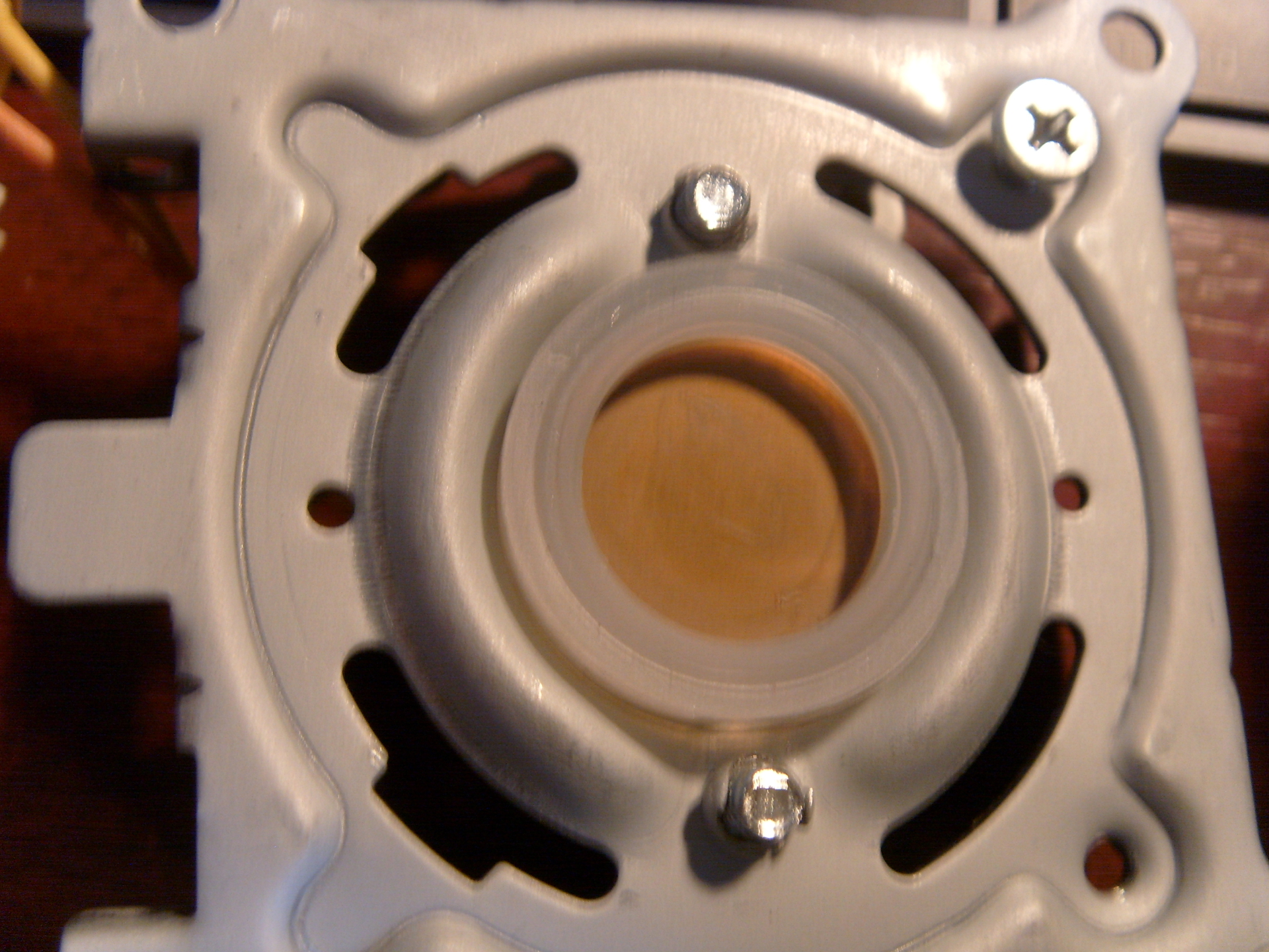

Szét szedtem, és pont jól lett visszaforrasztva!
Ellenőriztem a kábel végét, és a forrasztást is, a műszer jelez a forrasztásnál is, és mellette a fegyverzeten is, mind a két kábelnél. Ezek szerint a piezó nem rossz! A biztosíték jó, a többii alkatrészt tovább fogom ellenőrizni
A Fet-nél mértem a feszültséget a bázis-emiternél, de nem jelez!
A bázis- collektornál 50V ot mértem. Az emiter- collektornál is 50V- ot mértem. Piezó nélkül, és piezzóval is ezt az 50 v-ot mutatja.
Rosszul írtam, nem fet, hanem tranzisztor C3835!
Valamiért nem rezeg. A piezo is a rezgőkör része, meg még van ott pár tekercs, meg kondenzátor, illetve ellenállások.

Elvágtam a tranzisztor B és E lábait, majd megmértem az ellenállás mérővel. C része megfelelően működik, de az E lába mind a két irányban vezet! Beraktam egy másik tranzisztort próbaként, így már van 600 mV a bázison, de még most sem porlaszt. Mértem a piezo kimenetét és itt a vezérlésre vagy van bizonyos feszültség, vagy nincs. Elképzelhető hogy a piezo is tönkre ment! Valószínű elfüstölhetett, nem véletlenül válhatott le a forrasztás a lapkárol!

Reméljük, hogy ugyanazzal a bekötéssel készült a csere tranzisztor. Sajnos itt még lehet más paraméter is, ami miatt esetleg nem megy...pl. a bétája. A piezó lap egy kerámia korong és a felgőzölt 2 fegyverzet. Ha visszaforrasztottad a kivezetéseket és nincs eltűnve a felgőzölés, akkor az még jó, legalábbis kéne valamit csinálnia. Víz nélkül ne próbáld!!! Azonnal tönkre mehet, illetve a rezgés is kétséges.
