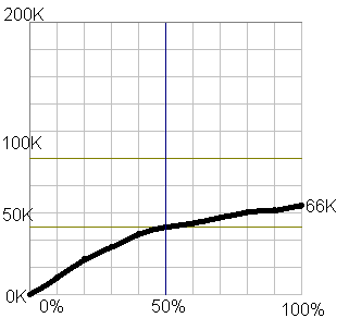

Igen, középállásban 100K/100K, és három lába van...ha párhuzamosan beteszek még két százast, akkor eredő 50K/50K lesz, ezek szerint így megoldható...

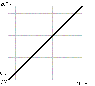

(#) Stefan válasza tatabike hozzászólására (») Máj 20, 2006 /
NEEEEEM NEEEEM NEEEEM
kozepallasban igen
kezdjuk eloro!
l felezni akarsz egy ellenalast akkor egy ugyanolyat kotsz parhuzamosan vele
mer (R1*R2)/R1+R2 alias "replusz" vagy 1/Reredő=1/R1+1/R2
tehat 2 szazas parhuzamosan 50K eddig tiszta
de ha:
forgatod a potit mondjuk 90% os allasban van akkor a poti ellenallasa valtozott 180 20 ra
igy viszont hogy 90 10 legyen mar nem 2 darab 100 K s ra van sukseg parhuzamosan hanem 180K es 20K ra
TEHAT SEHOGY SE LEHET MEGCSINALNI!!! ADJATOK FEL!
meglehet ha bekotsz 2 100ks potit es valami mechanikaval megoldod hogy azok is vele forogjanak.......
(#) Stefan válasza Stefan hozzászólására (») Máj 20, 2006 /
csinaltam rajzot eleg csunyacska mentsegemre legyen hogy paintben de azert latszik a lenyeg
(#) tatabike válasza Stefan hozzászólására (») Máj 20, 2006 /
Na, srácok, megoldódott az ügy, beraktam a 200K-s potit csak úgy magában minden okosság nélkül, és tökéletesen működik. A Ki mit épített topicban? meg lehet nézni...

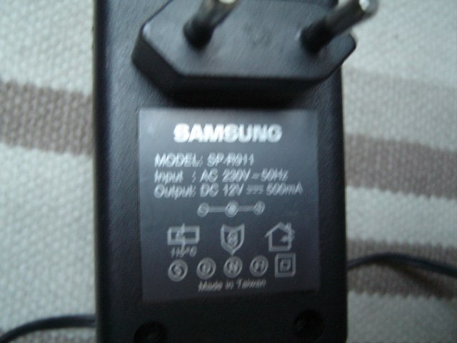

(#) Peti_85 válasza ul hozzászólására (») Máj 22, 2006 /
Igen, szerintem is mindegy hogy milyen táppal hajtod meg! Szimmetrikus vagy sima teljesen mindegy!
Én személy szerint Vettem egy mezei HÁLÓZATI ADAPTERT! (12-16 V, kb. 600 Ft) és arról megy az egész! Pont elég neki! És ha te szimmetrikusan akarod megcsinálni, akkor meg szétszedet az adaptert, aztán szét az EI vasmagot, a szekundert letekered, megkeresed a felét és csinálsz róla egy kivezetést, aztán feltekercseled és már KÉSZ IS! Én is így csináltam, Szerintem pofonegyszerű, persze nem 5 perces munka!!!
Jó tekergetést!
(#) Norberto válasza Peti_85 hozzászólására (») Máj 22, 2006 /
Milyen az az adapter, amit használsz hozzá? Hány VA-es? Illetve mekkora áramot tud szolgáltatni maximum? Egy képet tudnál róla készíteni? Illetve linkelhetsz is képet róla...
(#) Peti_85 válasza Norberto hozzászólására (») Máj 22, 2006 /
Hát figyu nem nagy szám az egész, ezekről mennek pl. a TV játékok, meg ilyesmik, most jobb képet nem találtam de látod nem valami nagy teljesítményűek (500mA, kb.5-6 VA), de azért SIMÁN eldöcög vele!
Elfér az egész a markodba!!! De bele is lehet szerelni az erőlködő mellé....
Hát azért nem ártana neki egy hozzá illesztett táp
Bár te tudod...

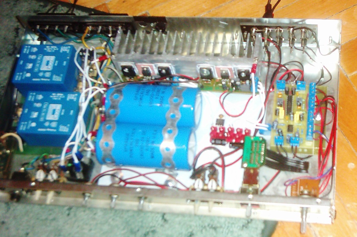

(#) tatabike válasza Norberto hozzászólására (») Máj 22, 2006 /
Norbertonak igaza van, sok múlik a tápon. Ezek a hálózati adapter nevű szütymüttyök nem valami jók ilyesmire. Gyengék, nincsenek jól szűrve, meg terheletlenül 18-20VDC-t nyomnak, hogy aztán ki tudják nyögni terhelés alatt a 12VDC-t. Meg melegszenek elég rendesen. Azzal meg az a baj, hogy jobbra-balra tágul összevissza, aztán előfordulhat, hogy ha nem pontosan van tekercselve, ez mindenféle zizegést meg zavart okoz a róla tápolt áramkörökben. Tehát egyszóval én sem ajánlom ezeket ilyesmire. Én a TDA2030-hoz bontott tápot vettem, egy ezresért(mellékelem a fotót, bal oldalon a két kék kocka, gyári panelen, ennél jobb nem kell), ha tudsz olyan boltot, ahol árulnak bontott cuccokat, biztos találsz valami jobbat. Meg megmondom őszintén, egy csomó nagy trafómat meg sitt-telepeken guberáltam az ócskavasak közül... Mivel egy lakásfelújítással foglalkozó cégnél dolgozom, gyakran fordulok meg ilyen helyeken...

(#) tatabike válasza Stefan hozzászólására (») Máj 22, 2006 /
Ami a képeken van, 2x35VA-s, és 12V-ot ad. Mondjuk egész pontosan 13,6 VAC jött ki, és ez pufferelve lett 18VDC körül, persze +/- szimmetrikus tápként, és az pont jó a TDA2030A-nak.

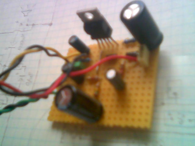

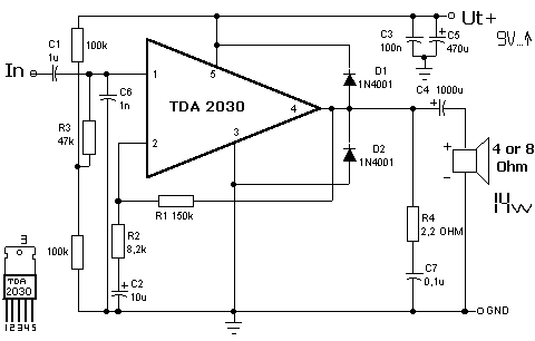

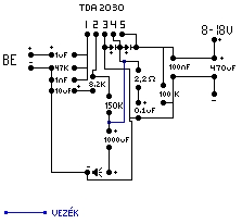

(#) ndavid87 válasza ndavid87 hozzászólására (») Máj 24, 2006 /
Megépítettem az erősítőt, de nem működik.
Egy 4 Ohm-os, 50W-os hangszóróra van rákötve, és
egy rádiós walkmanról kapja a erősítenivalót.
Zárlat nincs benne, nem melegszik semmi, és nagyon
ügyeltem a beültetésre is.
Ha ráadom az áramot a hagszóró egy klikk hangot hallat, mint amikor az ember bekapcsol egy erősítőt.
Semmi zúgás vagy ilyesmi.
Ha feltekerem a rádió potiját a hangszóró elkezd
recsegni, de nem lehet kivenni belőle semmit.
Két példányban is megépítettem, mindkettő ugyanígy
reagál.:no:
A alkatrészek egyáltalán nem melegedtek forrasztás során.
Átrajzoltam a kapcsolási rajzot (mellékelve), amin nem
találtam hibát.
Minden alkatrész a megfelelő helyen van, az ellenálásokat le is mértem, és a végfok is jól van bekötve.
Valami viszont nincs rendben, mert nem működik.
Szerintetek mi lehet a hiba?
(#) tatabike válasza ndavid87 hozzászólására (») Máj 24, 2006 /
Hát így nem tudnám megmondani, de szerintem ha mindegyik így reagál, akkor gondolom mindkettőnél ugyanaz a hiba, én arra gyanakszom, hogy valamit nem jó helyre ültettél, vagy kötöttél....
(#) ndavid87 válasza tatabike hozzászólására (») Máj 24, 2006 /
Sajnos fogalmam sincs, hogy mi lehet a gond.
Töbször is átnéztem a panelt, de man találtam rajta semmi.
Azért még átnézem egy párszor.
