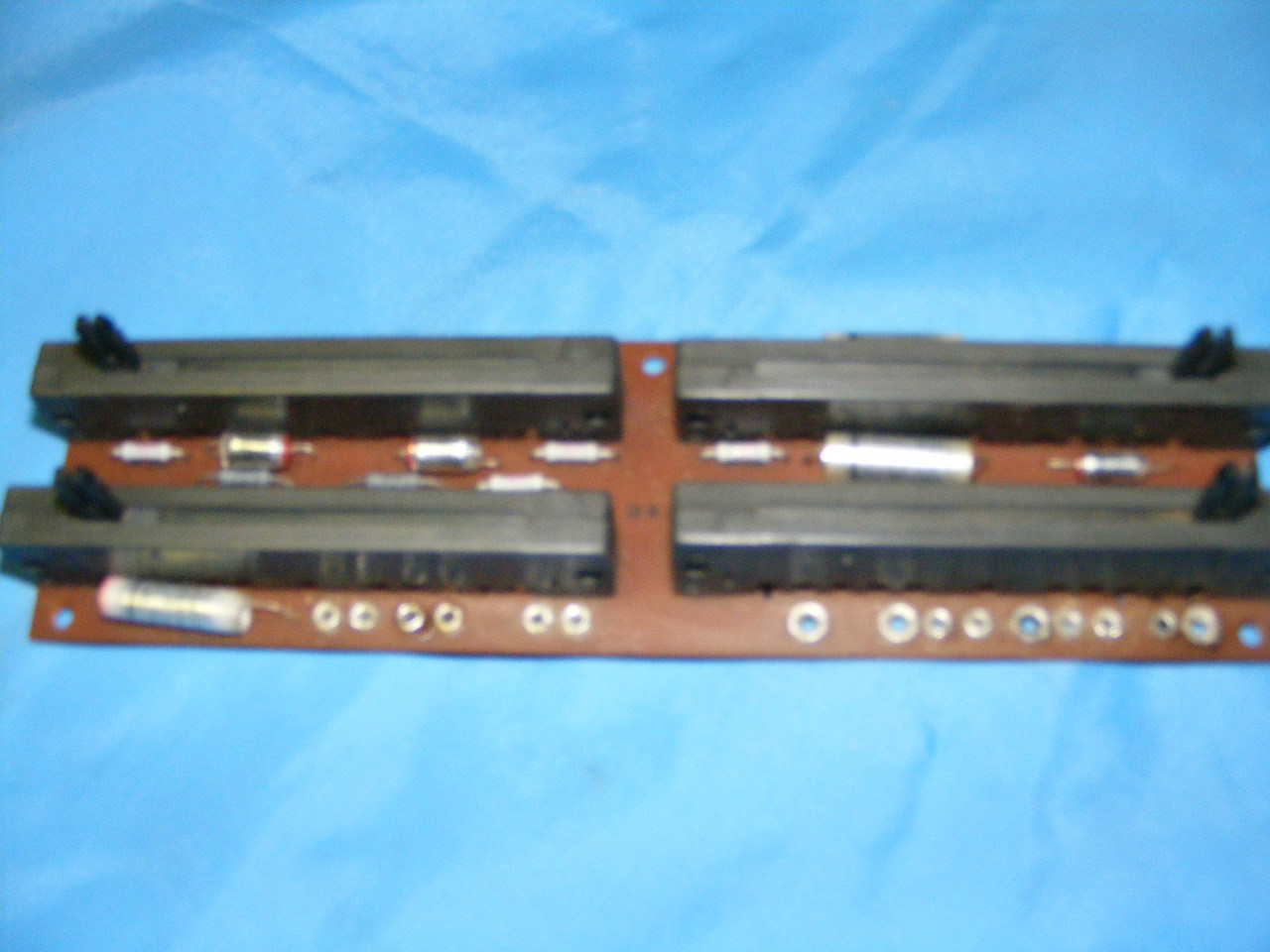

Üdv mindenkinek . Hol lehet rendelni toló potikat ehhez a kis csoda erősítőhőz ??? Ha létezik még eredeti hozzá . ha nem mivel lehet kiváltani...pontosabban , hol keressem . Köszi előre is a segítséget.
Nézelődni kell, de kb. nulla esély van rá hogy találsz. Én annak idején (kb. 20 éve) egyébként is átalakítottam az enyémet, mert azt akartam hogy keverő is legyen egyben, plusz tettem rá ledes kivezérlésjelzőt, és az előerősítőjét is átalakítottam mert eléggé zavart hogy zajos. Forgó potikat vettem hozzá, amiket a tetejébe építettem be.
Nézd meg légy szíves a tolópoti panel számát HL 720-2 az enyém, ami bontott de jó. Üdv: Lajos
Köszi. Megnézem. Ami nekem van az fém. Ettől még eggyezhet a csuszka hossz.
Holnap szétszedem az erősítőt és megnézem hogy abban mi van.
Üdv: Lajos
Én úgy tudom hogy kétféle hosszúságú tolópotival gyártották. A hosszabb volt a műanyag.
Üdv. Megnéztem. HL741s-3 , toló hossz 49mm . Valószín hogy ez a rövidebb verzió.
Jó lenne...ha lenne valahol valakinek. Csak a balance 2x10Kohm-os , a többi 2x100-as.
Üdv. Jut fejembe , mijen alkatrészeket cseréltél hogy ne legyen zajos ?
A kiindulási alap az egyik RT-ben megjelent írás volt. Az első 2 tranyón (ami egyben maga a korrektor is) megy át az összes bemenet jele, ez visz be rengeteg zajt. Mivel nekem a korrektorra nem volt szükségem, azt kikötöttem, és egy mezei impedanciaillesztő fokozatot tettem a hangerő szabályozó poti elé, a cikkben leírtakhoz hasonlóan.
