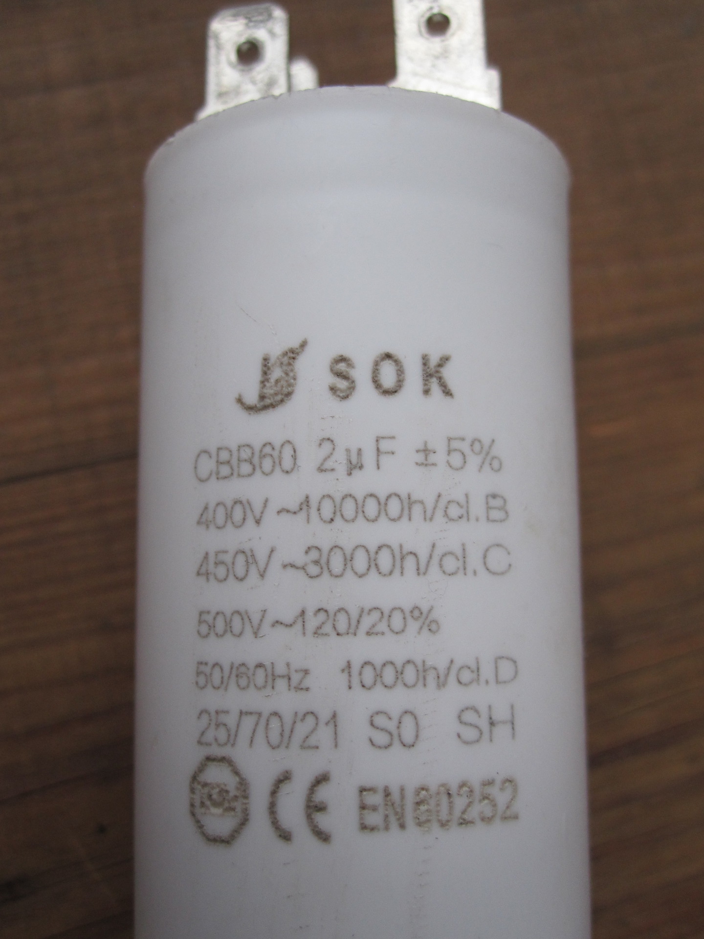

(#) tothzoli22 válasza granpa hozzászólására (») Jan 23, 2022 /
Köszi, sajnos nincs olyan műszerem ami kondit is mér. Az eredetin (fekete) csak egyszer volt a 2uF, így csak egyet raktam a helyére.

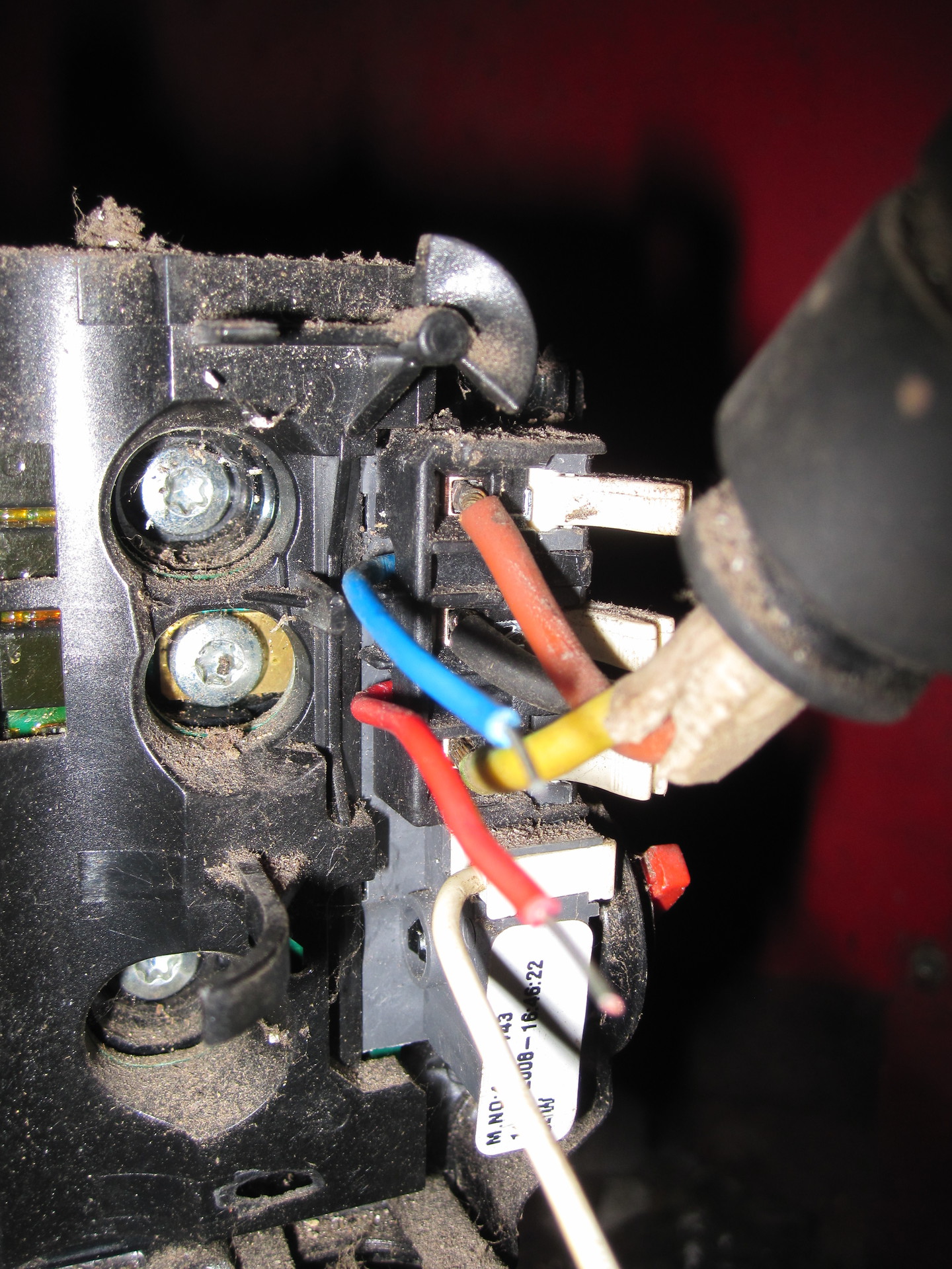

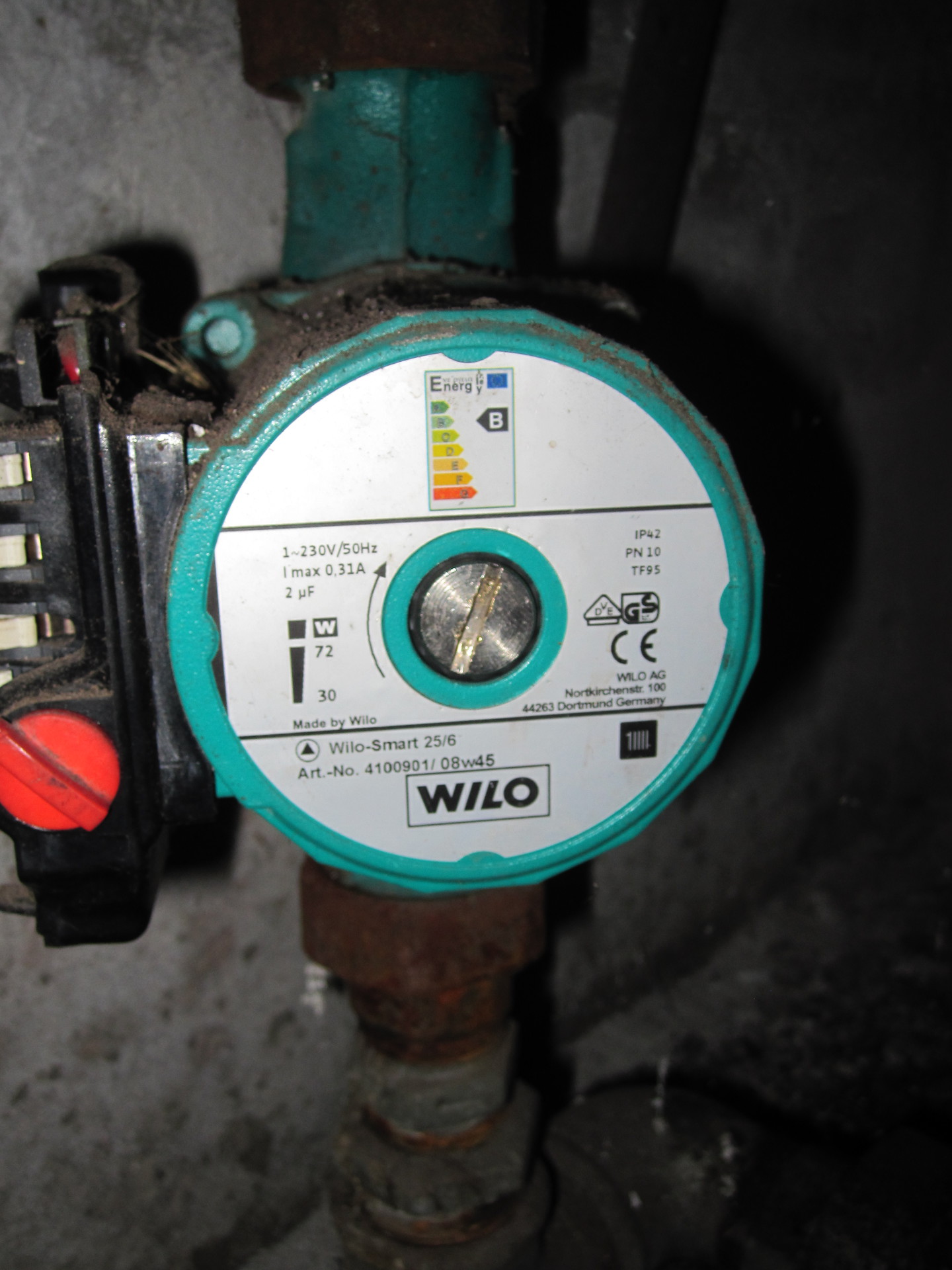

(#) tothzoli22 válasza uniman hozzászólására (») Jan 23, 2022 /
Látszik nem vagyok szakember, én az egyik részt indítónak gondoltam. Wilo Smart 25/6 a típus, de az adattáblán csak a 2 µF szerepel, pedig ez a gyári kondija. Az eredeti fekete kondi bekötését a helyén hagytam, hogy tudjam melyik hova megy.

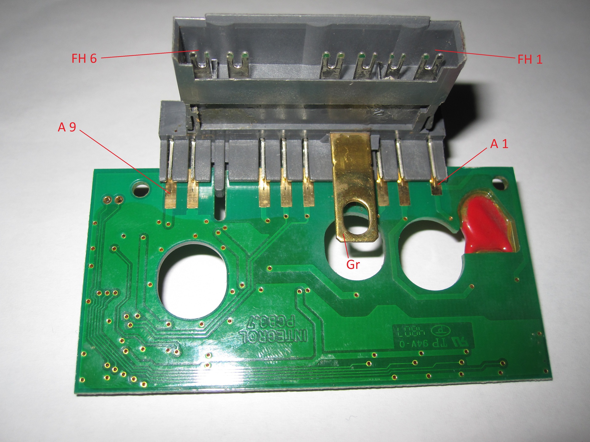

(#) uniman válasza tothzoli22 hozzászólására (») Jan 23, 2022 /
Köszi a képet! Eléggé érdekes megoldás...ilyet még nem is láttam. Sima RS 25/6 (leégett) van is valahol...
Szóval látni, hogy külön helyre van bekötve a 3 kondi kivezetés!
A 230V-as betáp földelését meg kéne mérni...sejtésem szerint a piros drótcsonkkal össze van kötve, azaz a 0,5µF-os kondi "csak" zavarszűrés funkcióval bír. Ha ez így van, akkor kihagyhatod és bekötheted a 2µF-os kondit a fehér és a kék drótcsonkok helyére...és működni fog! Ha mégsem, akkor a motor hibás. A szorulás meg egy csavarhúzóval ellenőrizhető (a WILO felirat fölötti fényes csavart kicsavarva). ...vagy ezt már meg is tetted? Lehet megszorult a kerámia tengely, a kondi hibátlan...
De szuper, köszi a csavarhúzós dolgot, azt hittem az csak légtelenítésre van, de most megnéztem és lazán lehet forgatni a tengelyt. A héten kikötöm a termosztátot és kipróbálom a kondit, a piros vezetéket is megpróbálom kimérni.
(#) tothzoli22 válasza uniman hozzászólására (») Jan 24, 2022 /
Megmértem, csak a kék csonk van a fázissal összekötve. Csak a 2 µF-os kondival is próbáltam és erbe javaslata alapján, ami van 0.47 µF-os, annak 1-3-as pontját még a fehér-pirosra rákötve is, sztetoszkópon csak búgást hallok, nem forog. Úgy tűnik kell másik 0.47 µF-os, vagy lehet ez is leégett, mint a tiéd.

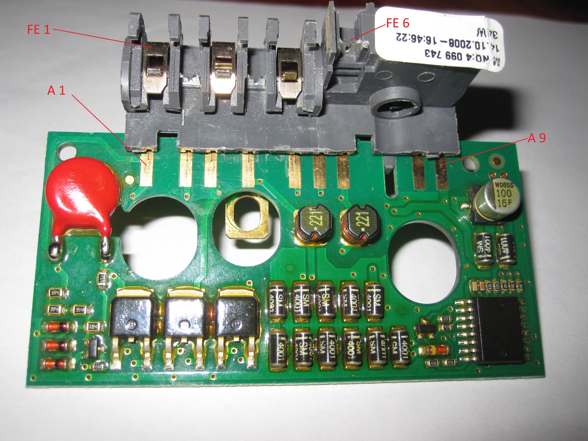

(#) tothzoli22 válasza uniman hozzászólására (») Jan 27, 2022 /
Lehet rosszul értem, de én mérésnél folytonosságot próbáltam mérni. Szétszedtem, mert a kondi csonkjait nem tudtam kivenni másképp és újra megnéztem a betáp és a kondi bekötéseit (FE sor, az FH sor megy a motor fele).
FE1-FE2-FH1-A1
FE3-A2-FH2
FE4-A4
FE5-GR
FE6-A7-FH5
A tekercseket majd csak fűtési szezon végével tudom majd kimérni, mert ez a szivattyú egy fűtési körön van a gázkazánnal. A kapcsolót még kipróbálom, arra nem gondoltam, köszi.
(#) uniman válasza tothzoli22 hozzászólására (») Jan 27, 2022 /
Hello! Nos, ez érdekes (erre nem számítottam!)...ebben van valami "okosság", a "Smart" felirat is arra utal.
A mezei szivattyúkban csak egy kapcsoló van a tekercsek kivezetésihez + 1 kondenzátor.

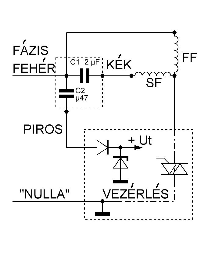

(#) IQNUKU válasza tothzoli22 hozzászólására (») Feb 2, 2022 / 2
A fekete kondis képen látható az eredeti kondid belső kapcsolása.
RD = piros, WH= fehér BU= kék
Az én elgondolásom szerint a 2 µF-os rész a segédfázis kondenzátora, míg a 0.47 µF a vezérlőpanel tápellátásáért felel.
(Kapacitív korlátozásos táp.)
Valahogy úgy, ahogy a vázlatomon szerepel.

(#) proba válasza IQNUKU hozzászólására (») Feb 2, 2022 /
Ha a belinkelt panel képét nézegetem, nekem nagyon egy háromfázisú motorvezérlésnek néz ki. 3 félvezető tengernyi dióda, soklábú IC. Ehhez hogyan, és milyen kondenzátor kell, leginkább az IC adatlapja adhat felvilágosítást. Ami még eszembe jutott, a kérdező kondit keres, de ilyen bonyolultság mellett egyáltalán nem biztos a kondi hiba.
Primitív konditeszt, 230-as 20W os hagyományos égővel sorba kötve világít, illetve mennyire világít az égő. A teljes fény zárlat, a nem világít szakadt, ha izzik, akkor oda kb jó, és más baj van.
(#) moltam válasza proba hozzászólására (») Feb 2, 2022 /
Szerintem azok lehetnek triakok is automatikus fokozatváltáshoz.

(#) uniman válasza tothzoli22 hozzászólására (») Feb 2, 2022 /
De ott mutatnak rajzot is a kondikról meg a tekercsekről...
De van ugyebár a szivattyún 3 állású kapcsoló is...az elektronikán meg az a piros korong. Ez bizonyára a hőmérsékletet érzékeli...
Lengyel katalóguslapjából is kiderül ez+az (már aki érti)
Csupán hangosan gondolkodtam...
(#) tothzoli22 válasza proba hozzászólására (») Feb 3, 2022 /
Jónak tűnik a kondi, a 0.5 µF oldalon kb 15-20% fényerővel, a 2 µF oldalon 80-90% fényerővel izzik
(#) tothzoli22 válasza uniman hozzászólására (») Feb 3, 2022 /
Valóban van rajz, tegnap rossz oldalt linkeltem, csak úgy tűnt nem jó. Az általad talált katalógusból (köszi) viszont kiderül ez csak, áramlás/zajcsökkentés funkció miatt lényeges, így ha jónak tűnik a kondi, a panel javítása már messze túlmutat képességeimen és a következő kérdésem az lenne, hogy ki lehet a panelt úgy kötni, hogy csak a 2 µF kondi legyen a betáp és a motor között? De ehhez talán már új topik illik.

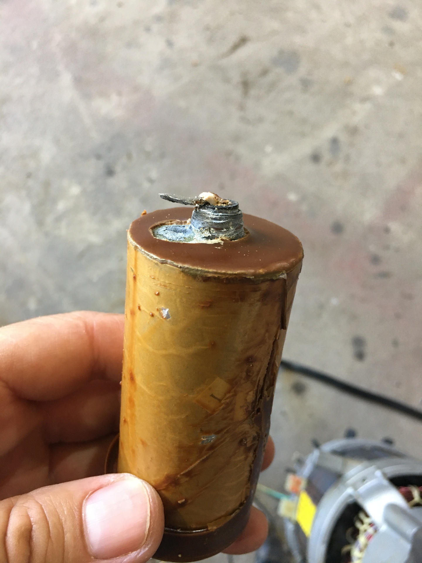

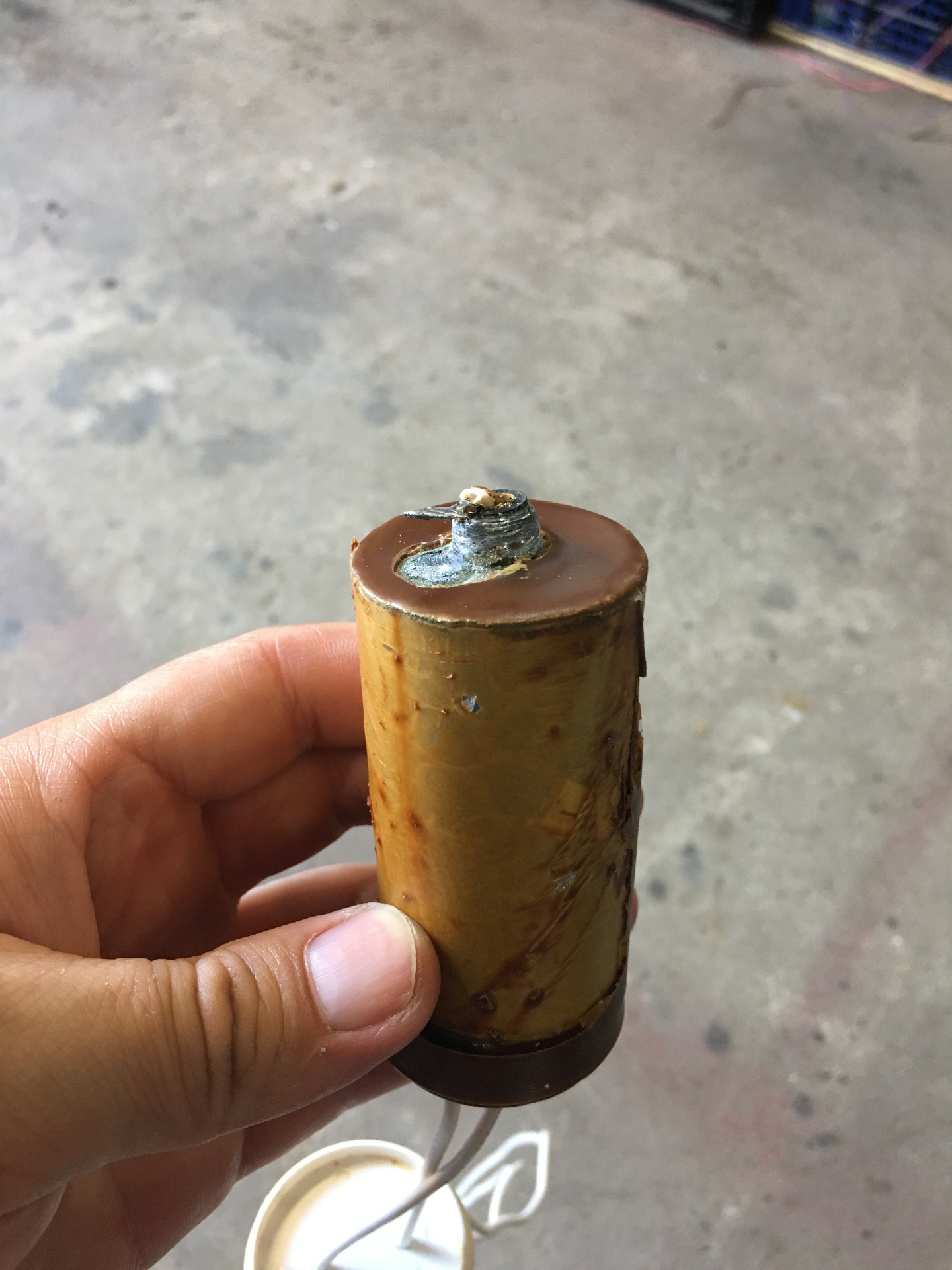

(#) BValter hozzászólása Jún 12, 2022 /
Hello sziasztok!
Volna egy stihl magas nyomású mosóm amibe a kondi össze száradt javítható ez még vagy csere?
(#) granpa válasza BValter hozzászólására (») Jún 12, 2022 /
Csere.
(#) pipi válasza BValter hozzászólására (») Jún 12, 2022 / 1
Nem igazán látni kondi javító kisiparos hirdetést ) Persze javítható - a mosó - kondicserével

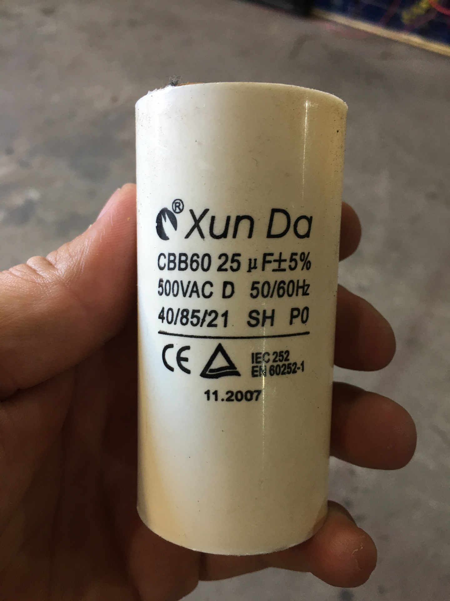

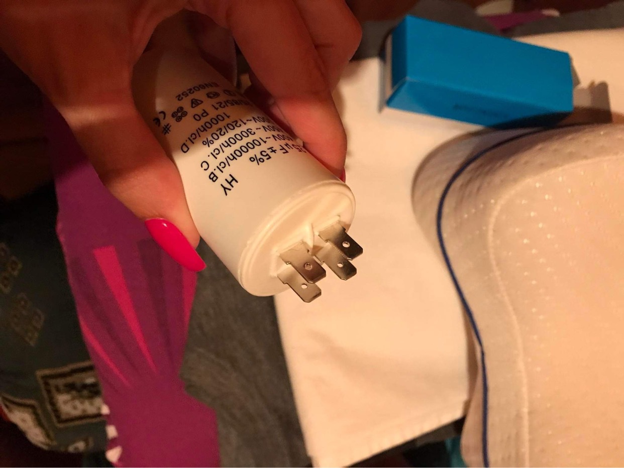

(#) BValter hozzászólása Jún 16, 2022 /
Rendelem kondit a rossz helyett direkt pont ugyan olyat kerestem amilyen el romlott ahonnan rendeltem készlet hiány miatt ilyet küldtek kérdésem jo ez? Ha igen hogyan kössék be mivel ez 4 polusú
A hozzászólás módosítva: Jún 16, 2022
(#) lelkes amatőr válasza BValter hozzászólására (») Jún 16, 2022 /
Kétpólusú az, a lapjával szemben levők ugyanazok.
