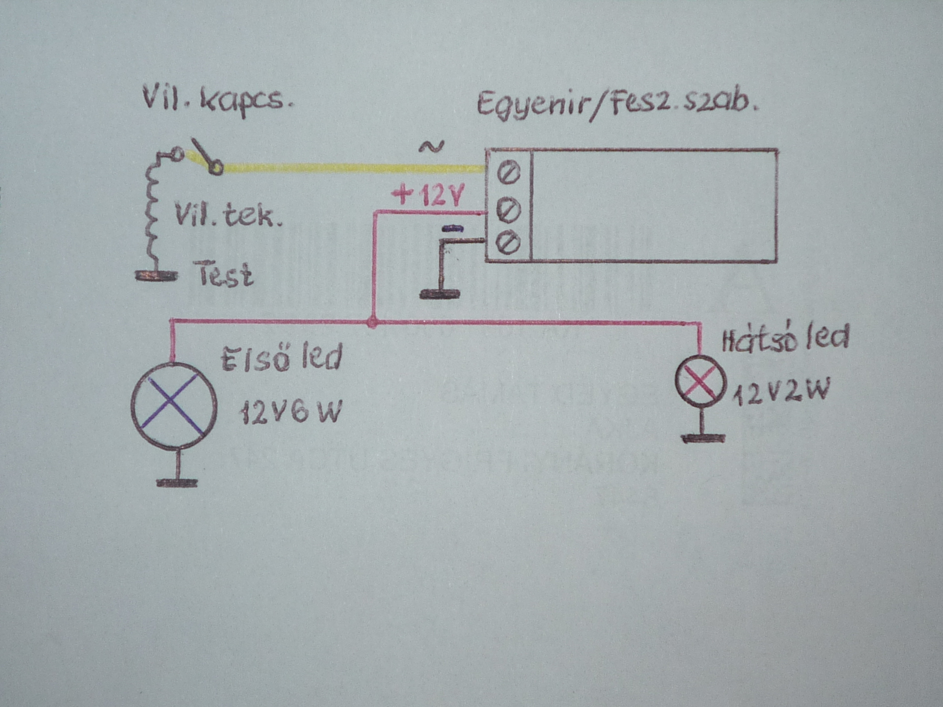

Robi 155 kerti traktorra szeretnék led világítást kialakítani, ha megoldható akksi nélkül. Előre egy nagyobb lámpa, utánfutón helyzetjelzők. Világítótekercs: 6V 17W. Milyen eszközökre van szükség? Esetleg létezik kapcsolási rajz? Köszi! Üdv.
Korábbi Hsz-emben írtam erről, meg képet is tettem fel ( Szept 12, 2021). A motoromon ilyen van, elöl 6W-os, hátul 2W-os ledek. Nagyon jól világítanak. A motorom gyárilag szintén 6V 17W-os.
Sokkal egyszerűbb, mint gondolnád. Tudok segíteni.
Kiegészítés a Hsz-emhez: Kapcsolási rajz, valamint az egyenirányító-konverter kapcsolási rajza, és végül ezek kellenek a világításhoz. Valamint a világítás kapcsoló, más nem. Annyit tudni kell hogy akku nélkül alapjáraton a ledek kissé villognak, de kis gázadásra már fényesen világítanak.

Sokkal egyszerűbb a megoldás, mint gondolnád. Nem kell semmilyen elektronika, hanem a generátor teljesítményét kell illeszteni a fogyasztáshoz. Ledes világítás esetén az össz fogyasztás 8W, ehhez kell a generátor teljesítményét csökkenteni max 15W-ra. Ezt úgy lehet egyszerűen megoldani hogy a vasmagos tekercs lemezeiből ki kell fűrészelni annyit hogy egy 12V 15W-os izzó világítson, de ne égjen ki max fordulaton. Az E jelöléssel ne foglalkozz, a Te motorodon semmi sem E jelölésű.
A tekercs ilyen a motoromban, az egyenirányító fesszabályzó rajza meg ez: |
