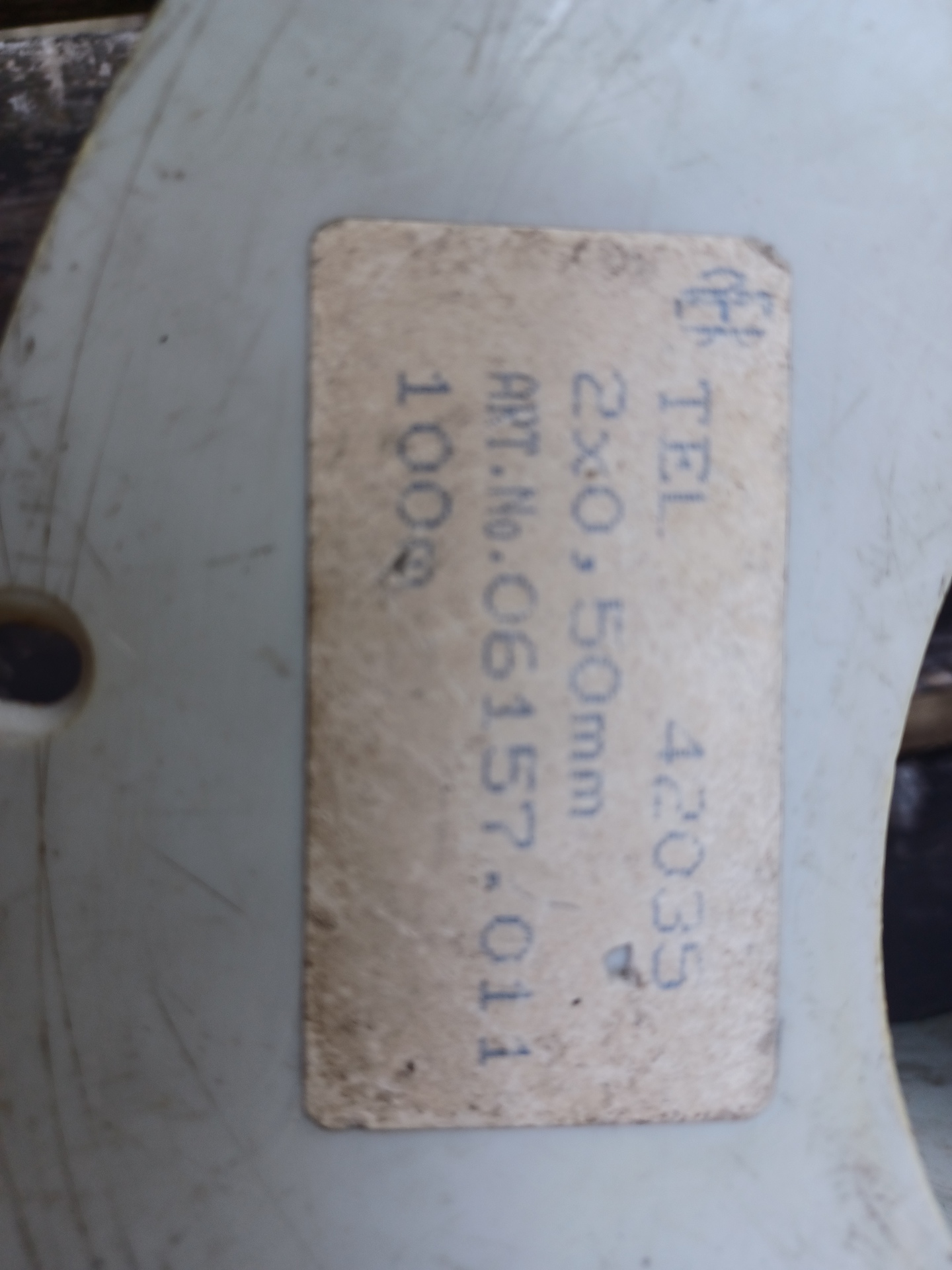

Sziasztok! Lehet ez furcsa kérdés: Honnan tudok venni olyasmi vezetéket, mint az alkatrészek lábai? Teszt NYÁK-ra ha forrasztok (vagy légszerelés) akkor úgy kell vadásznom a hosszabb lábakat. Nem lehet ezt megvenni valahol? Vagy van "légszereléshez" vezeték? Vagy "alkatrészláb-vezeték"?

Mit értesz alkatrészláb-vezetéken? Tömör réz vezetô ami elô van ónozva? Vagy pár-tíz mm-es drótdarabkák? Vagy mint a ledek/tranzisztorok lábai, amik szögletesek? Ez utóbbiak azért olyanok, mert születésükkor még egybefüggô lemezek, úgy préselik-vágják ki miután felragasztották/bekötötték a félvezetô-morzsát, és köré-fröccsöntötték a tokot. De ezek elég sok vasat is tartalmaznak, technológiai okokból.
Pl. itt: HEStore; TOM 0,5 BK.
Szeged. De olyanra gondoltam ami nincs szigetelve. Bár miből tart lehúzni róla? (nem pazarlás?) A telefonosoknak melyik kábelük ez? Ami az RJ11-be csatlakozik? Mert a LAN kábel vezetéke szerintem túl vékony ehhez a munkához... a telefon vezetéke vastagabb?
(lehet nekem is van telekomiunikációs szerelő ismerősöm, ha tudnám mit kell kérnem tőle... biztos van leeső-kieső 1-2 méter) KBal76: Alakja tökmindegy nekem. Csak olyan jól forrasztható legyen mint a LED, dióda, ellenállás, bármi. Hosszra meg 10 cm darabokkal már elvagyok légszerelésnél.
Négy eres telefon kábel, így kérem a villamossági boltban, más nevét nem tudok. Pont olyan amit keresel, nagyon könnyű hosszan blankolni.

Nem ónozott ez hátrány, de azért jól forrasztható.
Szia,
amit szerintem te keresel az az "acetát" huzal. A régen használt szigeteléséről kapta a nevét, csak rajta maradt mint szamáron a fül. Mostmár hőre lágyuló szigetelése van, cserébe nagyon könnyen lehámozható róla. Távközlésben tipikusan kábelrendezők huzalozásához használják. Kábelrendező az, ahol az egyik oldalon, a kábelek vannak kifejtve, irányonként, a másik oldalon meg a berendezés, mondjuk telefonközpont végpontjai mondjuk hívószám szerint. Régen ezek M3 csavarosak voltak, és a kettő között használták ezt a kék-piros 0.5 vörösréz huzalt (ami az ónozás miatt inkább bruttó 0.6 mm). Most is kapható boltban. UTP kábelt nem javaslom, mert vékony és egyre inkább aluminium. Az RJ11-be való meg sodrott és nem ónozott tipikusan. Ha nagyon nem találsz a környéken, akkor küldhetek pár métert. Üdv, G. A hozzászólás módosítva: Aug 14, 2022
Rengeteg fajta vezeték jó erre a célra. A wrap huzalok is jók például. De kicsit húzós az ár, ha csak kis mennyiség kell. De a fali LAN kábelek erei is jók, tömör vezetővel. Ha beírsz az "Elfogadnám, ha ingyen elvihető" topicba, biztosan sokan tudnak adni sok félét.
( Nyilván az Alu nem jó, de a régebbiek még tömör rézből voltak. Igaz nem ónozott, de jól forrasztható ) De én ezt úgy oldom meg, hogy már évtizedek óta gyűjtöm az ellenállás lábakat. Igaz, volt pár munkám, ahol rengeteget ültettem be, így mára már mindig van, ha éppen szükséges. A hozzászólás módosítva: Aug 14, 2022
