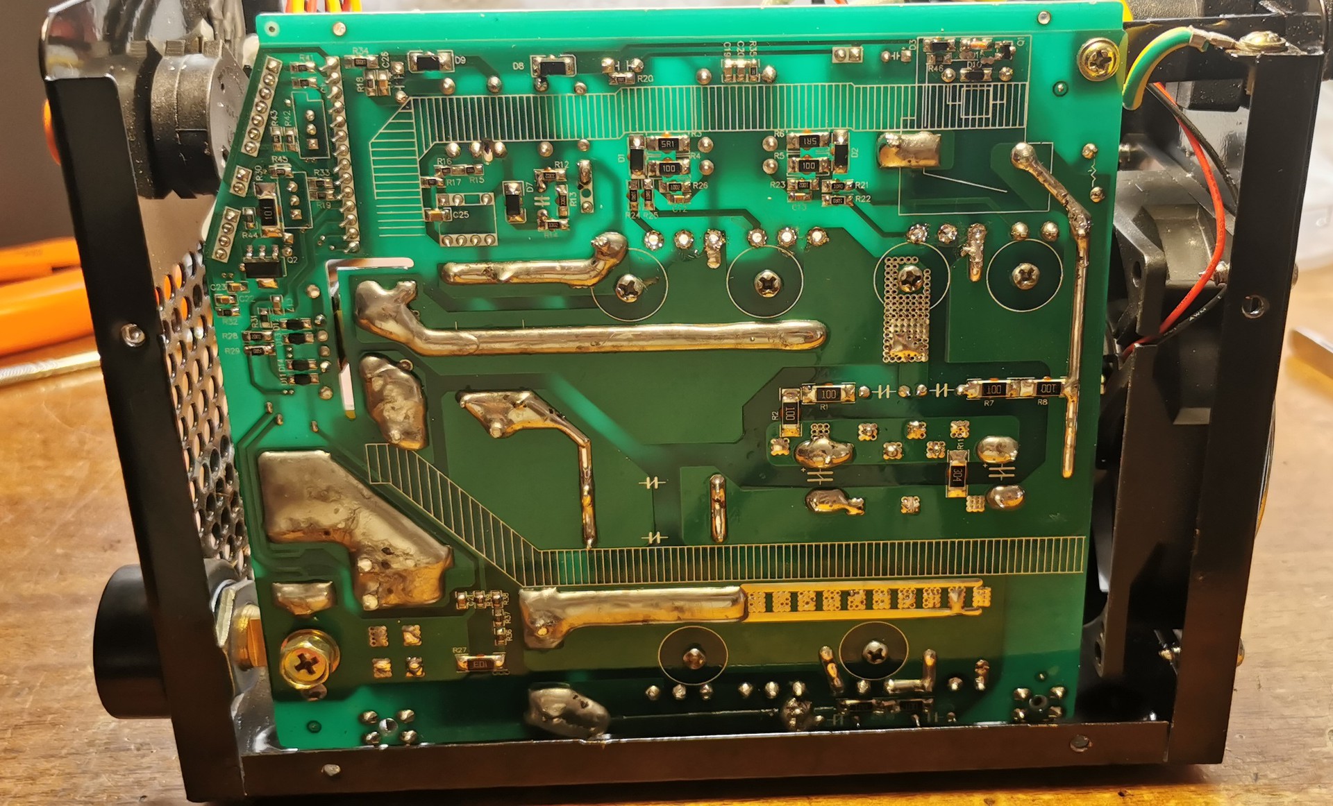

(#) black1989 hozzászólása Okt 3, 2022 /
Üdv Mindenki!
Érdeklődni szeretnék , hogy az alul látható kapcsolásba tehetek e olyan igbt-ket, amik áramra feszültségre "nagyok" de teljesítményre kicsik? Értem ezalatt , hogy lenne itthon to220 tokos igbt ,ami 500-600V ,60-80A, de csak 30-40 watt. Előre is köszönöm a segítséget!
További szép napot!
(#) Ge Lee válasza black1989 hozzászólására (») Okt 3, 2022 /
Majdnem biztos hogy meg fognak főni. Azt a 30-40W-ot hidegen tudja ha tudja, üzem közben meg lehet hogy lesz a lapka 70-80 fokos is, ahol már annak a felét tudja csak. A 150-200W-os példányok közt kell keresgélni.

(#) black1989 válasza Ge Lee hozzászólására (») Okt 3, 2022 /
Akkor az vajon miért van , hogy pl egy 300-400 wattos fetet rakok az is kimelegszik?
Igaz az csak 20 A tud , impulzusáramban pedig 80A!!
Hogyan tudnám azt megoldani , hogy fetekkel is működjön? Mondjuk 2-2 erősebb fettel..
Ilyenkor a vezérlés frekijét kell e változtatni , vagy maradhat 40 Khz?

(#) black1989 hozzászólása Okt 4, 2022 /
Sajnos újabban megint csak nemjártam sikerrel, akár 100A 600voltos igbt-ből rakok is a panelba 2-2 darabot, kb 10 másodperc hegesztés után durran , veri a kismegszakítót! Valószínűnek tartom , hogy talán a vezérlésben van a fő probléma! Egyik oldala 5.50 V ,másik oldal 5.33V! Mindkettő fix 40.8 Khz. A kevesebb feszültségű oldal stabil , viszont a másik ugrál néha változik magától 5.49-5.50 volt között. Esetleg lehet e probléma az ,hogy 13voltos zéner helyett 15 voltos zénereket raktam be? Már készülök feladni , ez a gép működött nekem 1 évet , volt hogy egy nap alatt 0.5-1kg pálcát is elhegesztettem vele gond nélkül, úgy hogy egyszer sem kapcsolt le! Azóta annyit módosítottam, hogy a szekunder 35volt helyett , 67volt van jelenleg! Áttekertem.....
(#) black1989 hozzászólása Okt 5, 2022 /
Úgy néz ki sikerült megcsinálnom a "maci" gépet valószínűleg valami érintkezési hiba volt , letakarítottam az igbt-k panelját , most nem lövi el ,pedig nem túl erős fetekkel indítottam. 3 pálca után is 56fok a hűtőborda! 2-2 fetet alkalmaztam... alul megtalálható a doksija!
Azért még mindig idegesít , hogy hiába a válogatott alkatrészek , a két oldali vezérlés csak azért sem egyforma! Egyik 5.50 v , másik 5.33 v! Az érdekes ebben az , hogy kiforrasztottam a gate trafó szekunder lábait , és ahol 5.33v tehát a kisebb feszültségű oldalon nagyobb a váltófesz 500mv töblet van a másikhoz képest! Akkor mégis miért azon az oldalon kevesebb az egyenfesz????Nem találok rá magyarázatot , a feteket is felcseréltem már , mondom hátha nem teljesen egyforma, de ugyan az....
Talán még probléma lehetett az is , hogy a snubber körben nem szerette a 4,7nf kondit....Tettem helyette 2,2nf , de akkor is elszálltak a fetek , sokadjára rászántam magam még egy érték kipróbálására , aztán 3,3nf indít , jó , nem robban semmi !Lehet ez már csak spekuláció???
