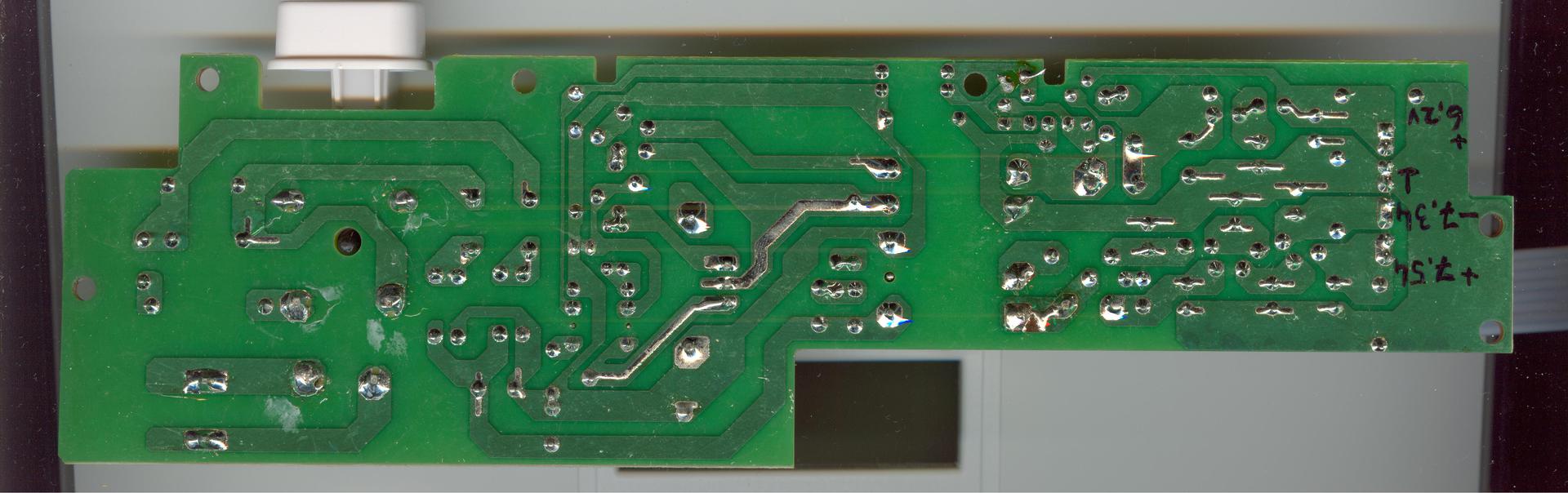

Esetleg olyan áramkört nem ismersz véletlen, ami ugyanezt tudja 2A terhelhetőséggel?
Nekem olyanra volna szükségem. (A 2A már nem tudom honnan jött talán SM-ből, lehet 1A is elég.)
Digitális oszcilloszkópot akkumulátorosítanám SDS5032E...
Betáp 230AC ugye, és abból készít +-7.5V -ot, gyanítom a műveleti erősítőknek
és +6.2V -ot gondolom a LED háttérvilágításnak.
