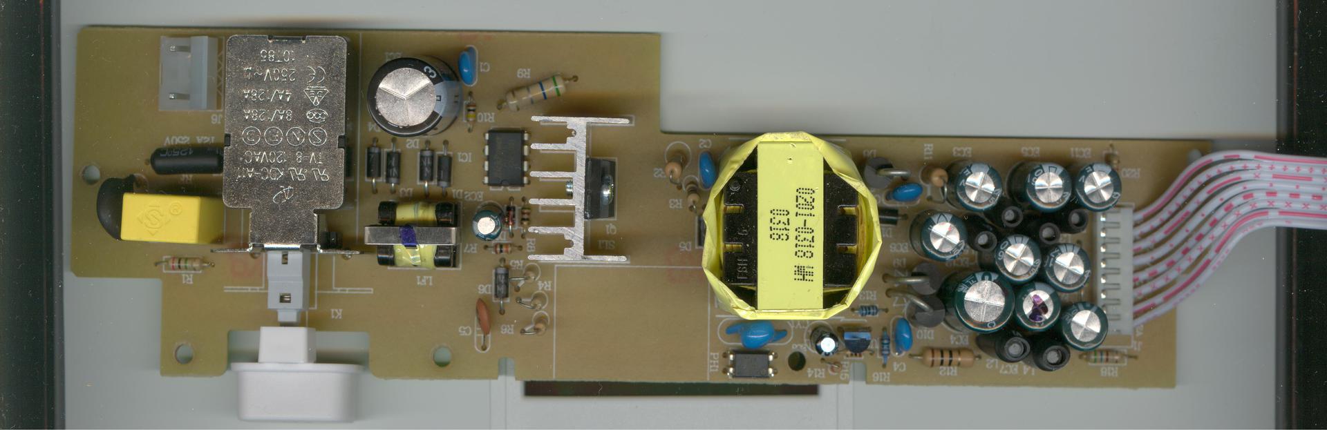

Nekem olyanra volna szükségem. (A 2A már nem tudom honnan jött talán SM-ből, lehet 1A is elég.) Digitális oszcilloszkópot akkumulátorosítanám SDS5032E... Betáp 230AC ugye, és abból készít +-7.5V -ot, gyanítom a műveleti erősítőknek és +6.2V -ot gondolom a LED háttérvilágításnak.
