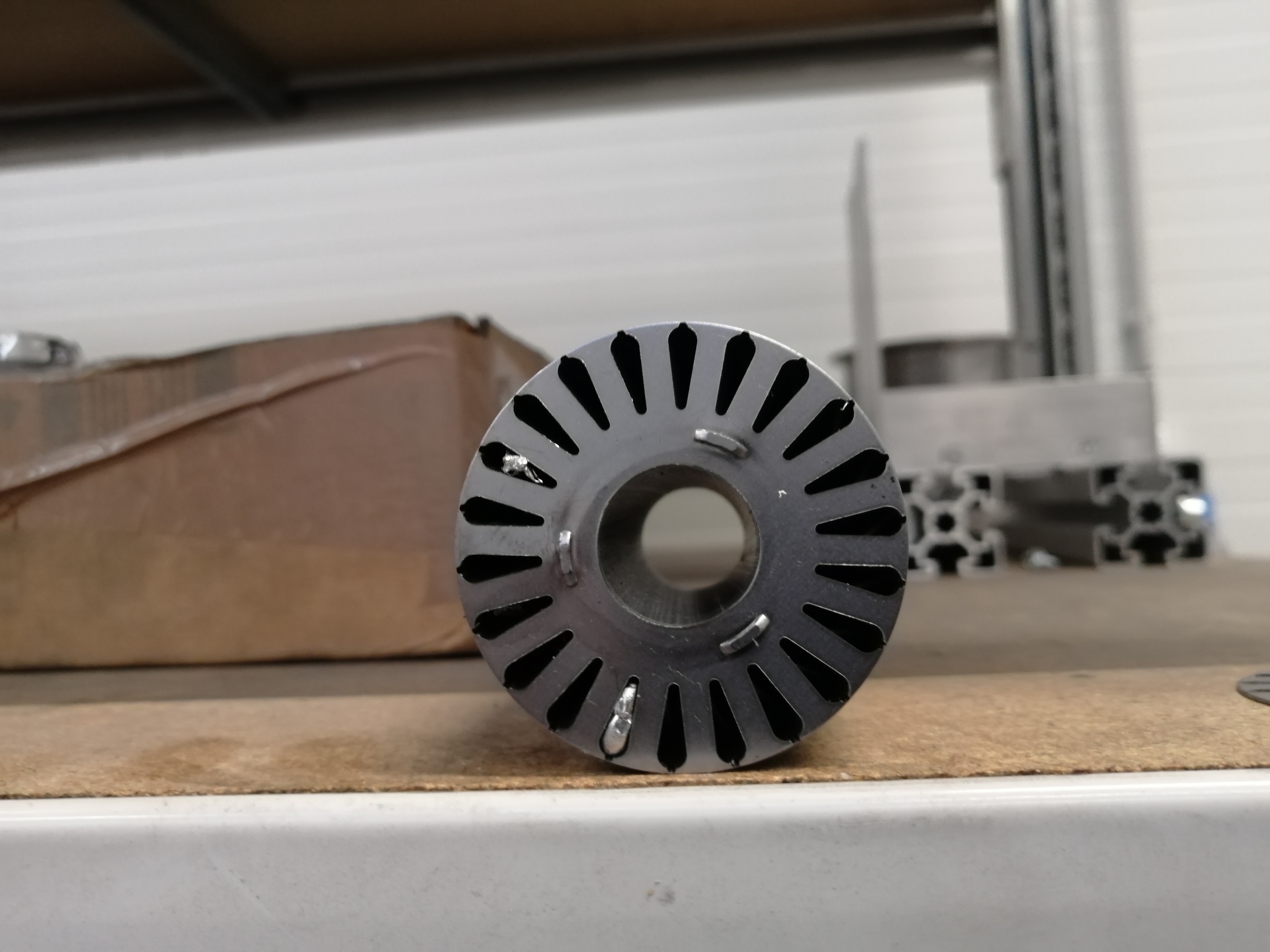

Adott egy kalickás motornak minden alkatrésze..
állórész vasmag: 80 mm vasmaghossz, 62 mm belső átmérő, 120 mm külső átmérő, 24 horony.. megvannak a tekercselési adatok 1 fázisra is, és 3 fázisra is.
Víszont .. a forgórészt 1 fázisú motorhoz küldték..
Én nagyon sokáig nem is feltételeztem, hogy két, teljesen egyforma motornál, ha ennyi minden eltérés hogy 1 vagy 3 fázis.. hogy a forgórészben lehet különbség.. Aztán egy kollega tudni vélte..és mutatott is példát.. hogy ...a 3 fázisú motoroknál..legalábbis ami ennél a cégnél készül.. a forgórész- kalicka.. a rudazat kicsit meg van döntve...nem pontosan merőleges , hanem.. sacc.. 85 fok... Míg az 1 fázisú motorokhoz használt forgórészek külön érkeznek, megjelölve festék pöttyel, ha össze keveredne 3 fázisú motorok forgórészeivel, akkor is megismerjék az emberek.. az 1 fázisú forgó kalickájának rúdjai jobban meg voltak döntve.. Én feltételeztem, hogy ha jobban "megcsavarják" a forgórészt gyártáskor, akkor a kalickákkal körbe fogott vasmag- szakaszok "lökött téglalap" hoz hasonlóak lesznek, ez kedvezőbb lehet mágnesezés szempontjából a "nem csavart"hoz képest. kevesebbet veszít a nyomatékból az 1 fázisú motor, mintha 3 fázisú motoré menne bele...de ez csak feltételezés. (szemléltetésnek hogy mire gondolok.. próbálok csatolni képeket más, hasonló , de nem pont olyan forgórészekről.
A kérdés az, hogy ha én 3 fázisúra akarom meg tekercselni ezt a motort , de csak egy darab 1 fázisú forgórész van... fogja bírni a forgórész a 3 fázisú gerjesztést? az 1 fázisú adat 2200 wattos motort eredményez, a 3 fázisú adatok közül az egyik 1500 wattos adat, a másik 2200 wattos. miből tudom megítélni, hogy a 2200 wattos adat bírja-e az állandó üzemet, nem csak időszakos üzemre van méretezve? Nem akarom lutrira megtekercseltetni, aztán meg leég... de ha bírja hosszabb távú használatot, akkor hadd menjen 2200 watt.
A hozzászólás módosítva: Okt 27, 2022
(#) Ge Lee válasza szabopeteke2 hozzászólására (») Okt 28, 2022 /
A méretek alapján amit megadtál nekem inkább tűnik az a motor 200W-osnak mint 2kW-osnak, egy 2kW-os motor ennél sokkal nagyobb. Szedtem már szét ilyet is olyat is, de nem emlékszem hogy a forgórészeik elkülönültek volna ilyen szempontból, mindenesetre a tekercselő meg fogja tudni ezt mondani neked. Vittünk már 1 fázisú leégett villanymotort hogy tekercseljék át 3 fázisúra, minden további nélkül megcsinálták és azóta is megy.
(#) majkimester válasza szabopeteke2 hozzászólására (») Okt 28, 2022 / 1
A megdöntés célja, hogy a nyomaték lüktetését és a slip-et csökkentse. (A vasak/ hornyok váltakozása ne a teljes hosszon egyszerre következzen be.)
Sejtésem szerint a kisebb dőlés a 36 hornyú a nagyobb dőlés pedig a 24 hornyú állórészekhez használják, vagy esetleg ha mindkettő állórész 24 hornyú akkor a jobban döntött forgórész kevesebb horonnyal készült.
(#) szabopeteke2 válasza majkimester hozzászólására (») Okt 28, 2022 /
köszönöm szépen a Slippel kapcsolatos infót.
Ami forgórészeket fényképeztem, mind 24 hornyos állórésszel levő motorba mennek.
Am az a szitu, hogy egy villanymotorok gyártásával foglalkozó cégcsoport egyik porcikájában dolgozok, és kellene egy motor nekem a tüzifát összevágni, ostromlom a főnökömet, hadd legyen... Viszont a 750 watt feletti teljesítményűeket soha sem ennél a cégnél szerelik össze, így alap esetben ezen a telephelyen nincs is se pajzs, se forgórész hozzá. De.. lehet sikerül rávennem az illetékest, hogy egyetlen motorhoz legyen, de csak egy fázisú forgót tud...
Minden esetre a gyártási adatlapról merítettem a teljesítmény adatokat is, meg a tekercselési adatokat is. Amikor hivatalos megrendelés van, akkor is szerepelnek ezek az adatok .. pl. a vasmag fő méretei, tekercselési adatok, teljesítmény, hány pólusú tekercselés.. A mérnök, aki kiszámolja, sajnos a cégcsoport egy külföldi porcikájánál van alapvetően, nem is tud magyarul, így tőle nem tudok kérdezni.
Ami elgondolkodtatott, az az, hogy pici motorokból készül időszakos üzemre tervezett is.. ELmélkedtem, hogy bír-e tartósan is 2,2 kw teljesítményt ez a 80 tengelymagassággal, 80 vasmaghosszal, 62 belső átmérővel és 120 külső átmérővel rendelkező vasmag.. de... az egy fázisú 2,2kw adatról kiderült hogy márpedig igen, megbízhatóan bírja.. csak.. nem mertem 3 fázisú gerjesztésnek kitenni 1 fázisú forgórészt... eddíg... a 3 fázisú forgórész meg nem kerül ide.
Továbbá nem értem, hogy ha ez a megdöntés ilyen pozitív hatást eredményez, miért nem döntenek meg minden létező forgórész kalickáját ennyire? Ha nincs hátulütője 3 fázisnál se, akkor lehetne egységesíteni, nem kéne külön kezelni, figyelni, nehogy össze keveredjen.
És igen, a forgórészek között akad 370 wattos motoré is, meg 550 wattos motoré is.. csak azoknak kisebbek a méretei.

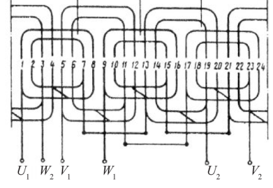

Sziasztok. Van egy régi aluházas IMI VOX 130W-os motorom ez régen mosógépekben volt használatos. Leégett sajnos és nem sikerült visszafejteni a tekercs elkötéseket, mert nagyon össze volt égve.
Az biztos hogy gyári a tekercselése. 0,54mm mértem a huzalokon átmérőt mikrométerrel.
A motor 230 voltos de a tekercselése 3 fázisú csillag kapcsolású.
Tekercsenként 100 menetet számoltam. És két soros koszorú tekercseléssel van berakva.
Az elkötésről esetleg ha lenne valakinek ábrája azt szivesen venném.
A vasmag már ki van tisztítva . Ma a horonyszigeteléseket fogom legyártani és talán a tekercseket is elkezdem.
(#) dobo válasza dobo hozzászólására (») Nov 12, 2023 /
Az még fontos, hogy ez teljesen aluházas motor és a lemezköteg vastagsága 43mm . Állandó üzemi kondival működött. 10 mikróssal.

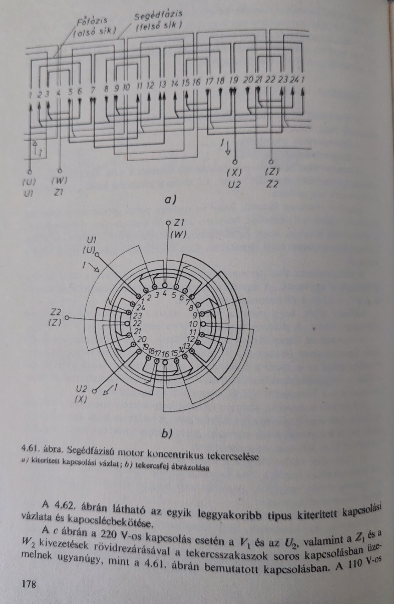

Szia! Talán ez a leírás a segítségedre lesz.
(#) majkimester válasza dobo hozzászólására (») Nov 12, 2023 / 1
Ha jól sejtem ennek a motor 1400 körüli a fordulatszáma és 24 hornyos, akkor így néz ki:
- 6db tekercs 6-8 lépésre (4 horony marad ki)
- 3 tekercs alul, majd 3 felül a kimaradt hornyokban
- A szembe lévő tekercsek vannak párban 1-1 fázisra, ezeket kell sorba kötni (a vég-kezdet kivezetéseit kell összekötni)
- Ugyanez mindhárom fázisra, majd a maradék 3db kezdetet összekötni csillagpontba
- A maradék 3db véget kivezetni
Lehet úgy, ahogy a mellékelt képen van, de lehet szimetrikusan is, hogy veszed az 3 alsó tekercs kezdet kivezetését, az lesz a csillagpont, majd a tekercs végeket a szemben levő tekercsek kezdetéhez kötöd, és a maradék 3 véget kivezeted.
(#) majkimester válasza VIM hozzászólására (») Nov 12, 2023 /
VIM, a te leirásod 1 fázisú segédfázisos motorra vonatkozik, de a szóban forgó motor tekercselése valójában 3 fázisú csillagba kötött motor 3 kivezetéssel. 2 közé bekötve az üzemi kondi, a maradék és valamelyik kondis kivezetés közé pedig a 230V.
(#) dobo válasza majkimester hozzászólására (») Nov 12, 2023 /
Szia. Valóban így volt bekötve.
Esetleg ki hogyan szokta ezt tekercselni? Ugyan úgy ahogyan volt vagy van valami trükje amire figyelni kell?
ugy volt berakva a tekercs hogy az első horonyba volt az egyik tekercsláb a 6-osba a másik . Ugyanehez a fázishoz a 2-es horonyba is és a 7-es horonyba is került tekercs. Ha így van akkor viszont a hornyokba kerülő tekercseket el kell szigetelnem egymástól. Koszorú tekercselés volt benne eredetileg. Az egyik tekercsláb alulra kerül az 1-es horony aljára a másik láb a 6. horony tetejére . Így minden horonyba 2 tekercs lesz elhelyezve.

(#) granpa válasza dobo hozzászólására (») Nov 12, 2023 /
1 vagy 3~ on szeretnéd használni? Aszerint kell újra tekercselni. Erősebb is. 3~hoz nem kell semmi kondi.
(#) dobo válasza granpa hozzászólására (») Nov 12, 2023 /
Természetesen 1 fázison. Ez anno 3x110 voltra volt tervezve. De a mosógépekbe mindenki 1f ről használta.
Elkezdtem úgy ahogyan volt már átlátom a kötést . A könnyebb azonosítás érdekében a kezdő és a végző huzalokat különböző színű varnishcsővel szerelem.
Az egyharmadát már beraktam a többi a héten lesz berakva.
