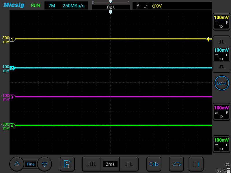

Micsig SATO1004, de majd megnézem a pontos típusát, mert voltak verzió- megnevezés változások!
Nem tudom mennyit bír az akksija, annyit még nem használtam! ![]() Eddig az volt a legnagyobb dolga, hogy hazafelé monitorozza a lambda szondát! 25 percet biztos kibír ![]() Majd megy vissza a kocsiba és rá lesz kötve, a fűtés, és a második szonda jele is.. Nagyon tetszik hogy mindent le lehet menteni, fotózni, felvenni, wifin feltölteni a szerverre, stb! Amire én még jobban kíváncsi vagyok, hogy mit mutat nagyobb frekvencián, honnantól kezd hazudni! Kellene egy jó 4szög generátor...
Van egy EMG-1172-m az 500 megáig megy (ha épp jó kedve van) de mivel nem itt laksz a szomszédban így nem tudom átvinni. Meg amúgy sem vinném mert inkább 2 emberes.
Minimum 4 órát kibír, de szerintem akár 6-8 órát is akkuról!
SATO1004 Most frissítettem, erre nem lehet kikapcsolni! Csodás, hogy megcsináltál a szép új kikapcsoló-újraindító-zároló képernyőt csak épp nem csinál semmit!
Frissítsd mégegyszer, hátha jó lesz. Ha nem, előzőre visszafrissíteni általában lehet szkópokat, ha megvan az "anyag".
Nem lehet még 1x frissíteni! "no new vercion"
Meg visszaállításra sincs, csak teljes Erase van! Megcsináltam, maradt az új verzió... de most legalább rájöttem hogy működik a kikapcs lap! Ez jó.. ![]() De előtte nem tudtam másolni a képernyő mentéseket, ami még a frissülés előtt ment.... éééés rájöttem hogy kell!! Ohh, hogy tenné.... Egyébként az új felület jobb, szebb!! Android 11 fut rajta, igencsak korlátozott lehetőségekkel! Nincs Gugli Play, csak AppMarket, azon keresztül (is) akartam egy Funció Generátort telepíteni, aminek az APK-t leszedtem a Playról, nem sikerült. Tök jó lenne felrakni más, nemcsak az AppMarketben lévő pár programot!! Van benne webböngész, de onnan megnyitva a Play-t, sem tudok telepíteni semmit!! Nyilván azért mert nincs Play app a jószágon!
