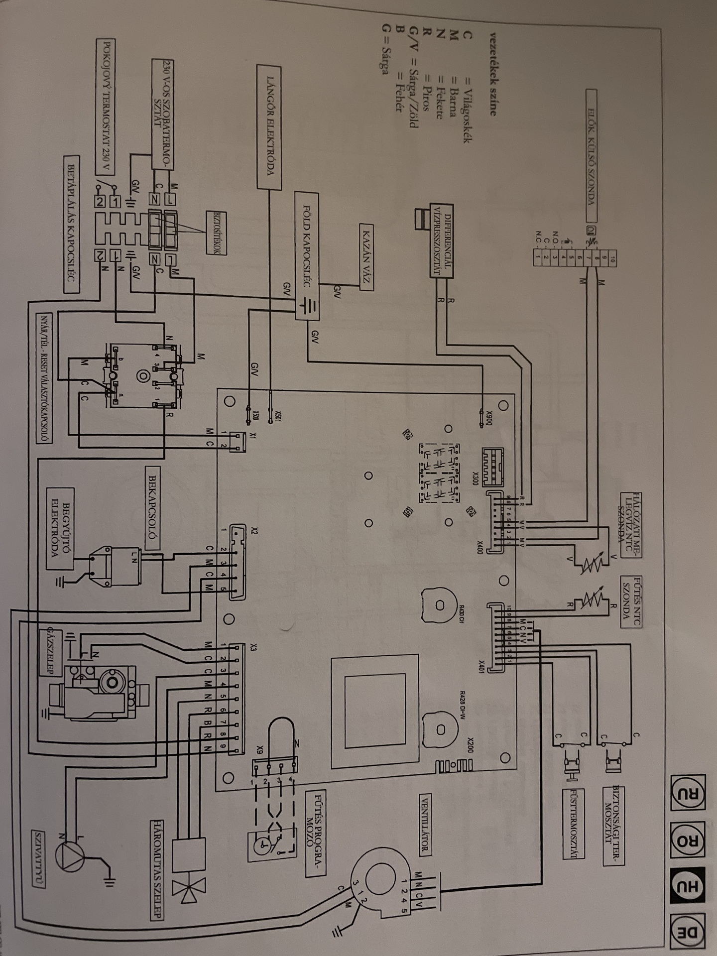

Szevasztok,most mindenkihez szólok, aki eddig volt szives foglalkozni a dög Fég ZC 18. kazán problémával Képzeljétek, most új helyzet állt elő-kazán tőlem távoli helyen van, tehát nem tudok azonnal válaszolni- a kazánon csak az őrláng ég, szobatermosztát ki van kapcsolva, a vizhőfok 40 fok. Feltekerem a termosztátot 21 fokra, kazán szépen begyújt minden működik rendesen amig a vizhőfok-beállitott érték-eléri a 60 fokot. Kazán kikapcs, láng le, van 15mp utókerigetés és csönd. Most jön a java. Letekerem a szobatermosztátot nullára MGM- a vizhőfok szépen megy felfelé és 55 fokon bekapcsolja a kazánt, Vizhőfok eléri a 60 fokot, kazán kikapcsol és ez addig megy amig a viz lenem hül 40fokra. Tehát a kazánt most nem a termosztát, hanem a vizhőfok vezérli, Hogy van ez?
(#) Hutty válasza Miska 45 hozzászólására (») Feb 27, 2023 1 /
Bár nekem kicsit zavaros a hőfok változások, de mind a három vezeték be van kötve az MMG termosztátba? Mert a Mif 011 nem biztos, hogy tolerálja a fűtőellenálláson átfolyó áramot.
(#) vision61 válasza Miska 45 hozzászólására (») Feb 27, 2023 /
„Tehát a kazánt most nem a termosztát, hanem a vizhőfok vezérli,...”
Ezeknél a kazánoknál, ha nincs szobatermosztát (sok helyen nem kérték, amikor ezeket beépítettük), akkor csak a készülékben lévő termosztát végzi a be-ki kapcsolást, ami értelemszerűen csak a vízhőfokot méri. Ezt kell(ett) úgy beállítani a készüléken bal oldalon alul lévő gombbal (ez is egy mechanikus termosztát), hogy a helyiségekben a kívánt hőmérséklet legyen.
(A másik fórumon, ahol ugyanezt kérdezted, tettél fel egy fotót, amin a kazántermosztátról le van húzva az egyik saru. Először is eredeti állapotra kéne visszaállítani az elektromos részt, és azután lehet segíteni.)
Az már egy másik kérdés, hogy milyen panel is van ebben a készülékben? Az ősöreg egyszerű kondenzátoros, vagy a modernebb MiF011 valamelyik verziója.

(#) Miska 45 válasza vision61 hozzászólására (») Márc 1, 2023 /
Szevasz. Köszi a segitségedet, de nem én tettem fel fotót sehol. Nem néztem meg, az MGM termosztát bekötését csak a vezérlő dobozt tudtam megnézni. Abban a szabvány kondi és a kazántermosztátot állitó potméter van plussz a biztositék. Egyébként ezeket a kazánokat 1995 környékén szerelték be a lakásokba. Fég dicséretére mondva, sokkal többet birtak ki a mai napig, mnt a sok új kondenzációs kazánok. Visszatérve a problémára, ősrégi kondenzátoros panelja van. Köszi a segitséget.

(#) VIM válasza Miska 45 hozzászólására (») Márc 3, 2023 /
Szia! Akkor a kondenzátoros megoldásról ennek a rajznak itt a magyarázata. Alatta ki van javítva a kondenzátor értéke 4.7µF-ra. Ez a kondenzátoros "vezérlő" tehát csak a kazántermosztát lekapcsolásakor vált át utókeringetésre, szobatermosztátnál nem. Azt csak az újabb fejlesztésű áramkörök (pl. a MIF említett panelja) tudják. Azt kellene megnézni, hogy amikor a kazántermosztát lekapcsol akkor van e és hány volt a szivattyún. Ha 100 voltnál kevesebb van az nem okozhatna főégőt nyitó nyomást. Ezt az írásodat a kondenzátoros vezérlő ismeretében nem lehet értelmezni. Az nem lehet, hogy a szobatermosztáttal ne lehessen lekapcsolni a szivattyút ha egyszer azon keresztül kell kapnia áramot. Vagy el van kötve (ami nem valószínű) vagy a szobatermosztát nem kapcsol ki, mert össze van égve az érintkezője. Ezt szintén ellenőrizni kell a kazán sorkapocsba kötött pontjainál (ha szükséges, ki kell kötni onnan).

Szevasztok. Mint már emlitettem, hetente tudom csak megnézni a kazánt és a szobai termosztátot -MGM- a szivattyún a feszt is csak a jövő héten tudom megmérni. De ismétlem, ha letekerem nullára a szobatermosztátot, a vizhőfok egészen addig ki-be kapcsolja a kazánt, amig a viz le nem hül annyira, hogy már nem éri el a beállitott 60 fokot
