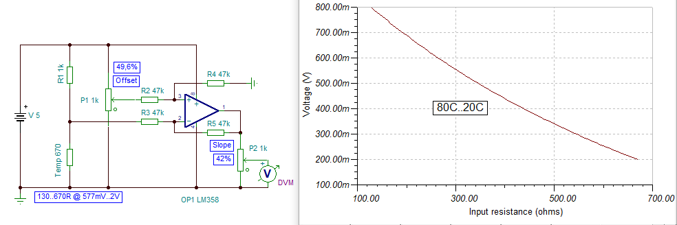

(#) Marty McFly válasza proli007 hozzászólására (») Máj 17, 2023 /
Végre volt egy kis időm és összeraktam az Alkotó által tervezett és közzétett feszültségmérőt és az általad javasolt mérő hidat is megépítettem hozzá. Eléggé macerás beállítani de működik. Igaz a referencia feszültséget a műszer a nyákon magának állítja elő így érzékeny a tápfeszültségre, de ha stabil tápról járatom elvileg nem lehet kölönösebb gond.? Még a táp részt is módosítani fogom mivel 8V váltófesz kell a működéshez jelenleg. Egy 12V/5V DC DC konverterrel akarom megtáplálni és egy ICL7660 al szeretném előállítani a -5V ot. A mérőhíd 12V ot kap jelenleg, mivel a hőgombán azt írják 6V tól 24V ig szereti a működést. A nagy kérdés hogy jelent e majd problémát a GND közösítés mivel jelenleg külön tápról megy a mérőhíd és a műszer is és erős a gyanúm hogy ebben az alkalmazásban ez prblémás lehet.
(#) proli007 válasza Marty McFly hozzászólására (») Máj 17, 2023 /
Hello! Ha a 7107-el úgy mérsz, hogy az In-Lo a GND-n van (mint ahogy Alkotó áramkörében eredetileg, akkor nem kötheted össze a híd tápfeszültségét a műszer tápfeszültségével.
De inkább meg kellene rajzolnod az egészet, mert így nehéz bármiről véleményt alkotni..
Ha külön tápról megy a mérőhíd és a műszertáp, akkor lehet közös a GND. De a műszer bemeneteit és referenciáját úgy kell bekötni ahogy rajzoltam. Ennek előnye, hogy nem zavarja a műszer ugráló áramfelvétele a hídáramkört.
Szerintem ilyen nincs, hogy mit szeret mit nem, 6..24V-ig alkalmazható, mert ilyen tápok fordulnak elő járművekben. De az 5V is teljesen megfelelő. De a hídáramkört simán megtáplálhatod egy sima háromlábú stabival.
Az a baj hogy az egész 1 DC 12V tápról kell majd hogy üzemeljen így meg kell oldanom hogy valahogy le legyen választva a híd tápja.
Vagy illesztő fokozatot kell az érzékelő és a 7107 közé tenni, ha nincs szándékodban az In-Lo bemenetet lekötni a GND-ről.
(#) Marty McFly válasza proli007 hozzászólására (») Máj 18, 2023 /
Ezt egyébként megtehetem?
(#) proli007 válasza Marty McFly hozzászólására (») Máj 18, 2023 /
Persze, pld. így..
Kalibrálni úgy kell, hogy először mind két potit középre kell állítani.
Majd a meredekséget )Slope) kell beállítani, hogy 130 ohm és 670ohm változásra a kimenet 600mV-ot változzon. (Mindegy hogy hol, csak a feszültség változás 600mV legyen.)
Ez után valamelyik végponton be lehet álltani az értéket )Offset).
Mert az egyenes két végpontját nem tudod külön-külön (és egymástól függetlenül) beállítani.
A 7107 méréshatára 2V legyen. Akkor 200mV-ra 20C és 800mV-ra 80C-fokot fog mutatni.
LM358 asom van is otthon. Akkor a referencia marad a meglévő kapcsoláson viszont közös 5V os tápról járatom.
A hozzászólás módosítva: Máj 18, 2023
Igazából az lenne a jobb, ha az 1V referenciát is ebből az 5V-ból osztanád le, de majd meglátod, ha kipróbálod.
Tökéletesen működik! Tervezem is hozzá a nyákot Annyit módosítottam hogy 47k helyett 3k használtam mert 47k ból épp kifogytam de úgylátom így is jól fog működni.
Gondolom 33k-ra gondoltál. Amúgy csak annyi különbség van, hogy az invertáló bemenet felől áram folyik vissza a kimenet felé. Az LM358 pedig csak 80uA áramot tud lenyelni. Ezen segít az 1K trimmer mert az terheli a kimenetet. Így a kimenet nem emelkedik meg jelentősen ettől az áramtól. De 33k és 47k között nincs nagy áramdifferencia.
Igen elnézést 33k ra gondoltam. Úgy tűnik nem melegszik semmi. Azóta is méregetek itt egy bögre meleg vizet. Esetleg ha közben rendelek akkor 47k ellenállást is rendelek és kicserélem. Mégegyszer köszönöm az instrukciókat!
Nincs jelentősége, csak a tisztánlátás miatt írtam. A lényeg hogy a négy ellenállás egyforma értékű legyen..
Persze az érzékelő karakterisztikája nem ismert, így vélhetően lesznek mérési eltérések. Az offset-et ott érdemes beállítani, ahol számít a pontosság. Mert gondolom nem nagyon érdekes egy motornál, hogy 20 fok, vagy 22 van.
Igen a végleges offszet beállítás üzem közben fog megtörténni ahol az üzemi hőfokot más módszerrel is megmérem és az alapján igyekszem hitelesíteni a mérést.
