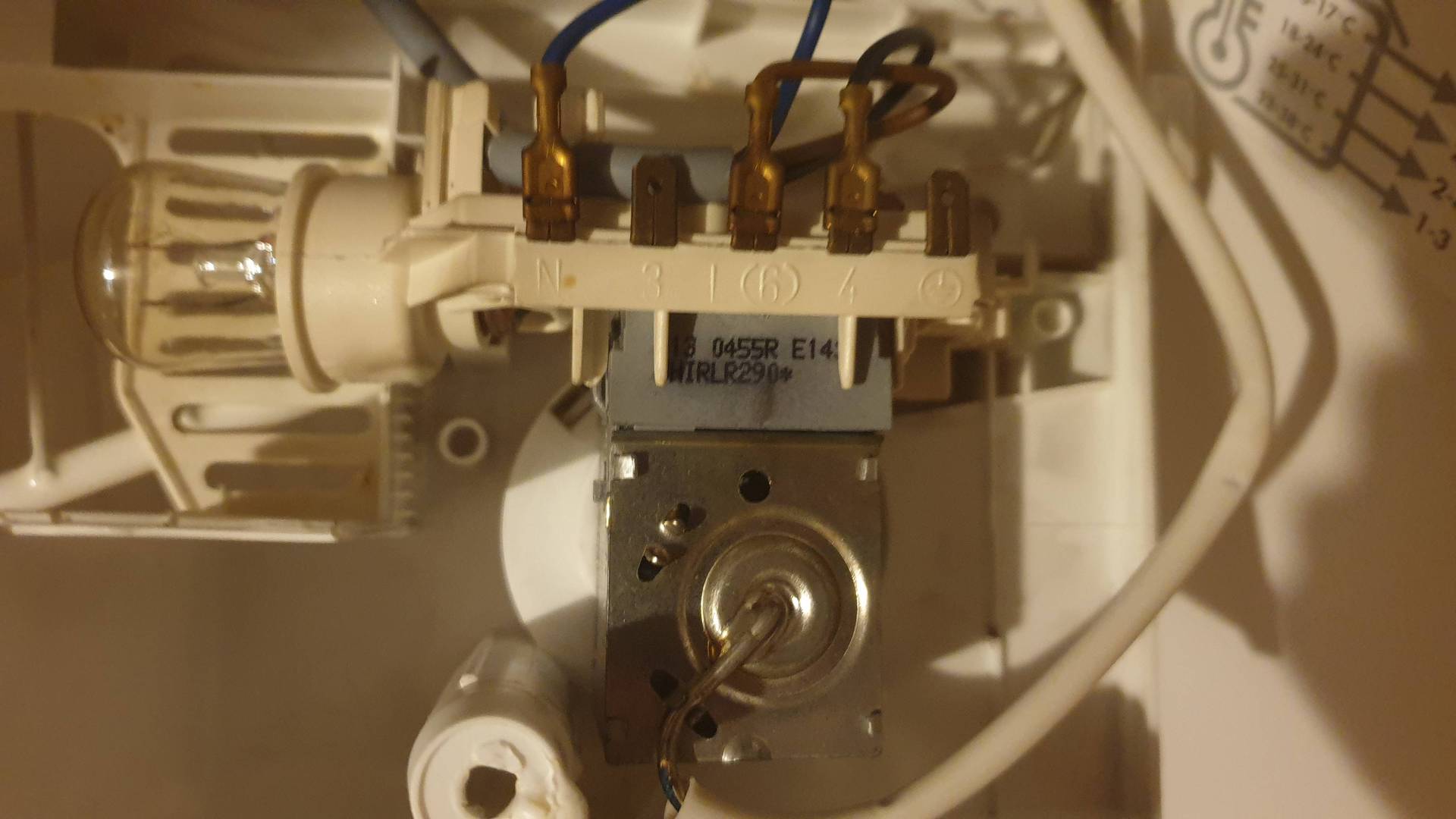

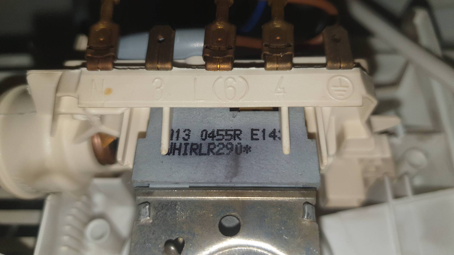

(#) TMS0 hozzászólása Aug 11, 2023 /
kaptunk egy régi kombinált ARC 2860 hűtőt. Nem hűt rendesen. Próbáltam kinyomozni, hogy mi baja lehet, szeretnék megerősítést kérni, hogy jó úton járok. Elsőre gázhiányra gondoltam, 1-es fokozaton (ami a legerősebb) 10-12 fokot produkált a hűtőben, érezhetően meleg van benne, és a kompresszor is kb 15 perc után kikapcsolt. Tekergettem a termosztátot fel-le, hátha változik valami, érdekes módon egyszer leggyengébb 7-es fokozaton reggelre 3,5 fokot produkált (azt hittem forditva van bekötve a termosztát), a fagyasztó alatti hátlapi hűtő felületen jegesedés volt látható, tehát úgy voltam vele lehet mégse gázhiányos. (a termosztát fokozat elég bután állítható ld. képen, én értem h a külső hőmérséklethez van kötve az érték, de egy idős ember lehet csak a fejét vakarná h mi van?). A termosztátot kibontva, rövidre zártam a kört (4es 6os saru), a kompresszor folyton ment, aztán pár óra múlva amikor a hűtőben is -5 fok volt kihúztam a gépet.
Ez a hűtő típusa: ARC 2860
ez a termosztáté:A13 0455R (de fotót is küldök)
Jól gondolom, hogy a termosztát adta meg magát?
Ez a csere termosztát jó lehet hozzá
https://gastrobolt.hu/spd/D444214/Termosztat-A13-0455R
Köszi a segítséget és bocsánat a kisregényért
(#) bbalazs_ válasza TMS0 hozzászólására (») Aug 11, 2023 /
Jól gondolod. Termosztáthiba.
