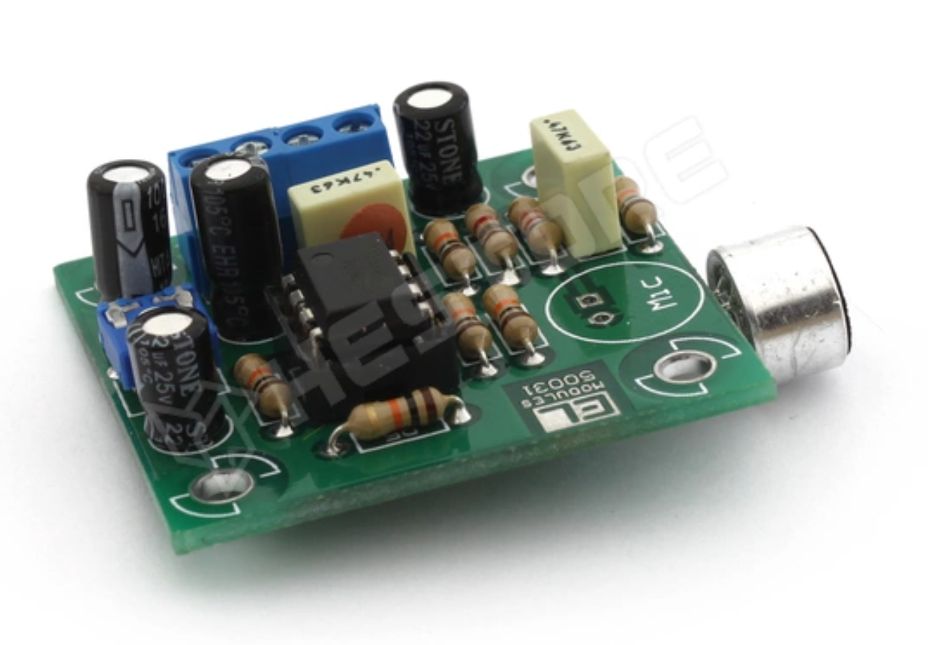

(#) Udvari Zsombor válasza pucuka hozzászólására (») Okt 12, 2023 /
Nem vápaszolok külön mindenkinek.
Direkt nem rendeltem külön mikrofon kábelt, mert úgy gondoltam, hogy megoldom kábel újrahasznosítással, a közeljövőben pedig nem tervezek rendelni.
A mikrofon modul bemenetének rövidre zárása által már megállapítást nyert, hogy (már?) nem a tápfesz felől búg. Úgyhogy lenne bármi haszna a táp újraépítésének?
Még megnézek egy-két dolgot, de kétlem, hogy fogok-e még jutni bármire is...

(#) Udvari Zsombor válasza sany hozzászólására (») Okt 12, 2023 /
Erősítős hangszórón már zavaró a búgás, tehát úgy tűnik, hogy nem úszok meg egy rendelést, hogy kicseréljem a mikrofonhoz menő kábelt árnyékoltra.
A mikrofon kábelből rendeljek, vagy inkább 2-eres árnyékolt kábelből? (Az utóbbi olcsóbb.)

(#) pucuka válasza Udvari Zsombor hozzászólására (») Okt 12, 2023 /
Kéteres, erenként árnyékolt mikrofonkábel azért túlzás. Erre sztereó átvitelnél van szükség.
(#) pucuka válasza antikzsolt hozzászólására (») Okt 12, 2023 / 1
Tényleg kezd már sok lenni a bénázás, potom három teljes oldal . . .
Egy vastag, merev vezeték elég merev ahhoz, hogy mintegy földsínként alkalmazva mechanikailag is összetartsa a légszerelt alkatrészeket, nem kell kötegelővel szórakozni.
Egyébként is a Zsombornak van három modulja Mikrofon erősító, előerősítő, és végerősítő, ami ha jól érzékelem, egy PC -s aktív "hangfal".
A PC -s hangfal érzékenysége kb. 100 mV körül van, a mikrofon erősítő kimeneti szintje is kb ennyi. (két műveleti erősítő) A kettő között a kéterű árnyékolt kábel a megoldás, az egyik éren a + táp, a másikon a mikrofon jele, az árnyékolás a test, fold, a táp negatív pontja.
Nem látszik szüksége az előerősítőnek. Ezt a két modult összekötni nem egy csúcstechnológia.
Ahogy látom a tápszűrést is sikerült megoldani
Két kommentre válaszolok egyben.
Akkor mi legyen? A másik 2-eres árnyékolt kábel, amit linkeltem? Arra gondoltam volna, hogy a mikrofon pozitívja és negatívja körül is lenne árnyékolás.
„Nem látszik szüksége az előerősítőnek.”
Pedig kell a mono erősítő modul is, nem csatlakozhatok közvetlenül a mikrofonerősítő kimenetére a PC-s hangszóróval, mert úgy használhatatlanul halk, már próbáltam.

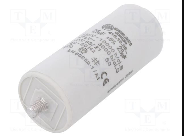

(#) guccsi hozzászólása Okt 13, 2023 /
Szeretném azonosítani a motorindító kondenzátorához tartozó ellenállás helyes értékeit.
A "bleeder resistor"-ra gondolok, nem tudom magyarul pontosan.
A kondenzátor adatai a képen láthatóak
(#) niedziela válasza guccsi hozzászólására (») Okt 13, 2023 / 1
