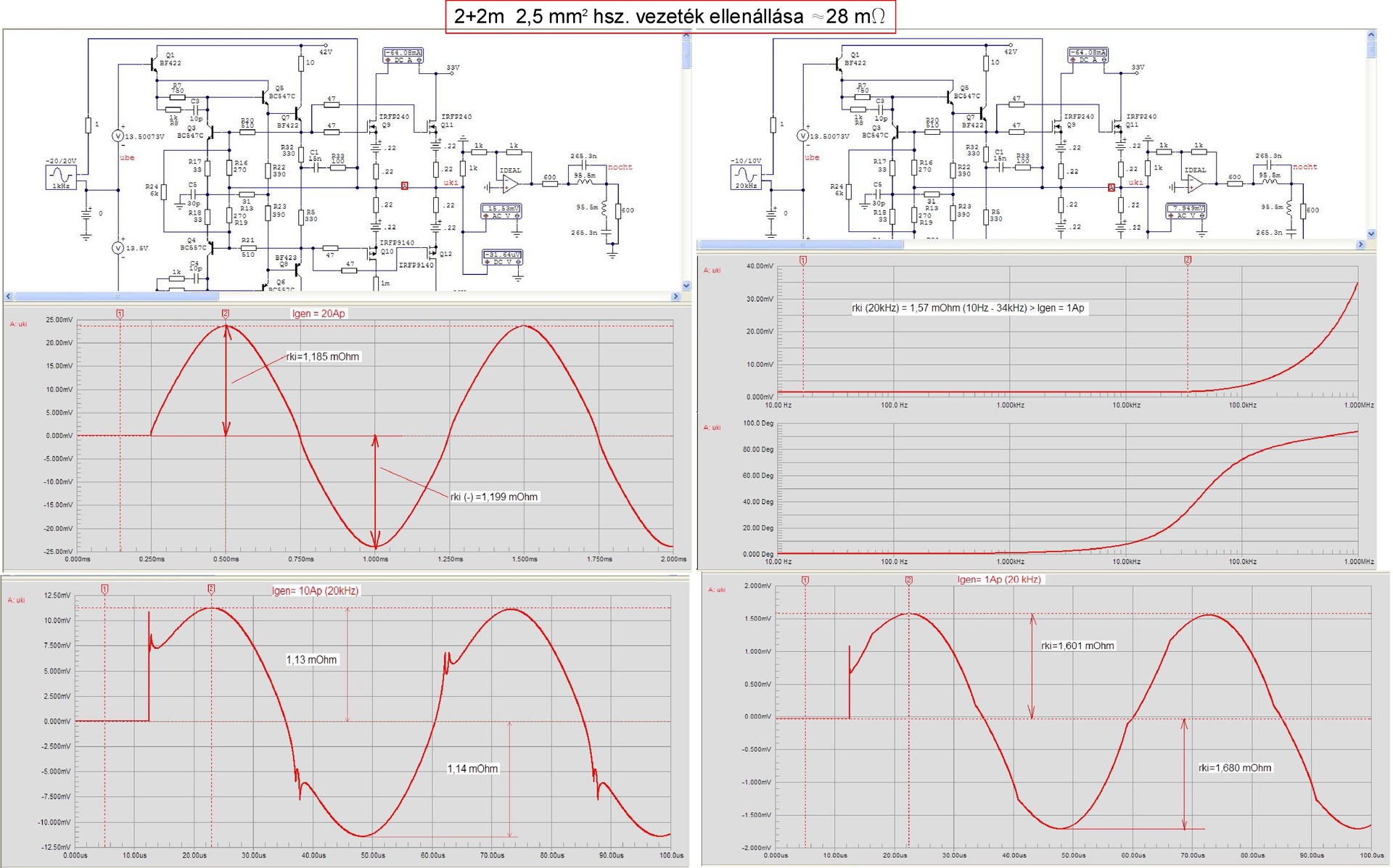

Még összerajzoltam néhány diagramot a kimeneti impedanciáról. Talán így teljes a kép a Cordell-féle HEC-ről... bár akadna még néhány apró dolog, amit talán már nem érdemes részletezni.
Rögtön tisztáznunk kell valamit. Ha jól emlékszem azt írtad (de vissza is lehet keresni), hogy jobb minőségű alkatrészeket tettél bele és mindössze annyit módosítottál, hogy a Miller-kondikat 47pF-ra cserélted, valamint kiforrasztottad (nálam) Q9, Q15-t és védelem két kisjelű tranzisztorát.
Az CM így mindössze 18 fokos fázistartalékot mutat az egyikre és kiemelt Q9/15-el gerjedéshatáron van, 1 fok fázistartalék mellett. Az MS mit mutat erre a beállításra? (A terhelő ellenállást 3R-re választottam, mert ha rákötném ezt a végfokot a hangdobozomra ezt látná/kapná. Még ezt sem, mert 2,8 Ohm a minimális impedancia.)
Ha úgy használod ahogy a fenti rajzon van akkor nálam gerjedést mutat.
A LEAD kompenzáció kondiját 10 pF-re csökkentve már stabillá válik a kapcsolás. A THD ekkor 0,057% 10 kHz-en és 39W/3R terhelésen. A HEC 625 W-on mutat 0.005%-ot 1 kHz-en. Hogy hasonlíthatod egymáshoz ezt a két végfokot? A hozzászólás módosítva: Okt 27, 2023

1 kHz 0,000079% 20 kHz 0,0014% Mindkét esetben 40Vp a kimenet, vagyis nagyjából teljes kivezérlés. A korlátja az opamp sebessége és nyilthurkú erősítése. HEC-cel kb. 15-ször kisebb minden.

Én nem a magam kedve szerint szimulálom, azaz nem az almát hasonlítom a körtéhez, hanem egy az egyben azt a kapcsolást ami meg is van építve, azaz szól, az egyik ugye itt nálam a másik pedig nálad. Tehát én a két a valóságban is működő kapcsolást hasonlítottam össze (amit meg is mutattam), ezzel szemben nálad csak az enyém van változatlan formában (vagy még az se) a HEC-et meg csak úgy magában szimulálod minden sallang nélkül (pl. DC szinteltolás), hiszen le is írod, hogy olyan THD-t csinálsz neki amilyet akarsz. Hát nem. Rajzold be úgy ahogy megépítetted! Én akárhogy babráltam rajta azt a bizonyos ellenállást (talán 300 ohmok?) a THD nem csökkent le még 0,002 alá sem, pláne nem került be oda még két nulla.
