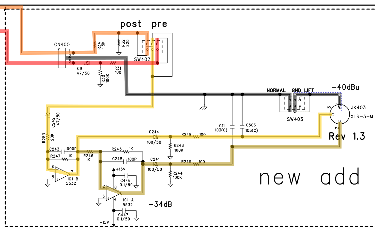

Sziasztok! Hozzámkerült egy Hartke HA2500 típusú basszusgitár-erősítő olyan problémával, hogy a vonalkimenetén nagyon halk a jel, hangszóról jól működik, nincsen más hibája.
Elkezdtem matatni benne, de valahogyan nem jutok vele dűlőre. Ennek a hibának a felderítésében kérném a segítségeteket. Megpróbáltam összeszedni, hogy mit tapasztalok vele:
Először elkezdtem azt a nyákot vizsgálni (erről feltöltöttem egy külön képet), amin ez a direkt kimenet van és az utolsó fokozatok. Ezen van egy kapcsoló, ami azt lehet kiválasztani, hogy a kimeneti jel az előfok előtti (PRE) vagy utáni (POST) helyről jöjjön. Ennek a "közepén" még ott van a jel, el is jut az R253-as ellenállásig, de utána megszűnik, az IC1 jelű műveleti erősítő egyik bemeneti lábán sincsen jel, csak a kimeneteken, de ott is elég gyenge (10mV körül, a legnagyobb előerősítésnél). Ilyennel még nem találkoztam, tudnátok segíteni mi okozhatja ezt? Az ellenállást próbáltam cserélni, a műveleti erősítőt is - de nem jutottam közelebb a megoldáshoz, tápfesz rendben van +-14,9V körül.
Elkezdtem nézni az előerősítő részét a fejnek és ott is hasonló jelenségbe botlottam. A legelső erősítő chipnek a bemenetén ott van a tiszta szinusz jelem, a kimenetén pedig már mintha zajos lenne, a következő fokozatig meg már el sem jut - R105, R106 "bemeneti" oldalán ok, de a másik oldalán már nem találom a jelet és több olyan erősítő fokozat volt, ahol a bemeneten nem volt semmi, csak a kimeneten. Normális ez? Nem sok tapasztalatom van ilyen erősítőkkel, ezért elnézést a láma kérdésekért. Merre nézelődjek tovább?

(#) tothbela válasza andraschober hozzászólására (») Nov 4, 2023 /
Amit néztél IC1 áramköri részletet, az normális. Invertáló kapcsolásban nem is lehet jel az opampok bemenetein. A kimeneten is - 40dB szintet produkál, ez kb mikrofon szint. A hiba máshol lesz.
Telefonon nem tudom ki nagyítani a kapcsolást rendesen, esetleg PC majd megnézem.
Még mielőtt szétszeded, ellenőrizd le az effekt loop áramkört. Egy jack kábelt iktass be. Sok esetben ez okozta a némulást Hi-Watt, Ebs, basszusfejeknél. Por vagy oxidáció került a return aljzat érintkezói közé.

(#) andraschober válasza tothbela hozzászólására (») Nov 4, 2023 /
Köszönöm a segítséget, megnézem az effekt loopot is - de ha jól emlékszek ott a kimenő és bemenő ágon is 3VAC körül volt a jelszint.
(#) tothbela válasza andraschober hozzászólására (») Nov 4, 2023 / 1
Az R105/106 esetén ugyanaz a helyzet. Utána invertáló kapcsolású az opamp ezért annak a bemenetén virtuális föld van. Ott sem mérhető érdemleges semmi jel.
Csak hogy tisztábban lássak:
Jól értelmezem hogy az erősítő rendben működik, csak az XLR kimenet halk? Ha csak ez a gond, akkor a következőt ajánlom:
Mivel gyárilag mikrofon szintű az XLR kimenet, elég halk lehet. Vonal szintűvé úgy lehet alakítani, hogy például az IC1 6-os és 7-es lába közötti R247 pozíciószámú 1kOhmos ellenállást megnöveljük. Jelen esetben ez 1 kOhm, és névlegesen 10mV feszültséget eredményez az XLR kimeneten. Ha kicseréled 10kOhmra, akkor 100mV, 22kOhm esetén 220mV névleges feszültséget kell kapni az XLR kimeneten. Én a 100mV-ot preferálom, mert az egy jó kompromisszum. Az nem vezérel túl még semmit de már elég nagy hogy a zajától kiemelkedjen.
Ha más baj is van, nyugodtan szólj.

(#) Massawa válasza andraschober hozzászólására (») Nov 4, 2023 / 2
Szerintem az a rajz szerint teljesen rendben van. Azt irják arra a kimenetre, hogy -40 dB. Ez valoban csak mikrofonszint. Nem egészen világos miért ölik meg ennyire a bemenetet. Mire szolgál az a „vonalkimenet“, arra többnyire -4 - 10 dB jel kellene, s nem -40 dB. A végerösitöre viszont +6 dB megy, az sok nagyságrenddel több mint a „vonal“ kimenete, vagy a bemenet.
A rajz szerint a 2 bemenetet 30 dB-llel vagy 20 dB-l nyomja ( csökkenti) le. A rajzon semmi utalás nincs arra, milyen az a -40dB-s kimenet. Az valoban csak egy mikrofonbementhez kapcsolhato, s nem vonalhoz.
Szoval ne a készülékben keresd a hibát mert eilyenre lett csinálva. Nem tudom miért.
(#) Massawa válasza Massawa hozzászólására (») Nov 4, 2023 / 2
Illetve az egyik gépkönyben meg is irják a DI kimenet maximum 50 mV jelet ad, akkor is, ha az EQ meg a kompresszor is a maximumra van nyomva. A középállásban ennek csak a fele megy a DIre.
Ez arra utal, hogy ezt a jelet inkább a mikrofon bementre szánták.
(#) andraschober válasza Massawa hozzászólására (») Nov 5, 2023 /
Köszönöm mindkettőtöknek a hasznos hozzászólásotokat, megpróbálom majd növelni a kimenetet mert ez így kb használhatatlan, arra amire kéne. Viszont az a gépkönyvet nem találtam meg, ami ahhoz a verzióhoz készült volna, amin van ilyen kimenet - csak másik modelnél láttam, illetve a blokkdiagrammon ezt, viszont a neten utánaolvasgatva sem panaszkodott rá nagyon senki - ami szerintem fura.
Viszont, nem nagyon értem hogy gondolod, hogy mikrofon bemenetre szánták... Direct outputnak van írva a cuccon és a manualban (amiben a rajzon nincs is raja a kimenet), ezt írják:
Electronically balanced direct output that provides a means of routing signal to professional mixing consoles in both live performance and recording environments. A ground lift switch helps prevent hum or buzz from entering the signal, and a pre/post switch allows the direct signal to be derived either before or after the amp EQ section.
Meglepett, mert az utolsó fokozatok előtt, ahol láttam még a jelet, ott egy nagyságrenddel erősebb volt a jel (0,18V körül), de még azt is kevésnek éreztem, mert 1V körüli értékre számítottam.
Ha az R247-es ellenállást cserélem, akkor a következő fokozat R243-as ellenállását is ugyanarra az értékre kell gondolom emelni, hogy a két asszimetrikus jel ugyanolyan feszültséget adjon az XLR-en.
(#) Massawa válasza andraschober hozzászólására (») Nov 5, 2023 / 1
A DI-kbol, 2 fajta van. A vonal szintü kb 0-6 dB meg a mikrofonszintü, ami olyan mint ezen van. Az ilyen jelet keveröpult vagy egyébb szerkezet mikrofonbemenetére kell kötni a másikat meg a vonal bemenetre. ( szinpadrol többnyire mikrofonok mennek a keverüpultba valoszinü ezért választották ezt a szintet, hogy kevesebb keveredés legyen. Nem tudni mire szánták ezt pontosan, de ez van, illetve nincs, mert már nem is gyártják, ha jol látom. Egy egyszerü mikrofonelöerösitövel kötheted be a rendszerbe.
A DI boxok elvben soha nem változtatják meg az eredeti jelszintet, csak arra szolgálnak, hogy a mikrofont, hangszert stb. galvanikusan leválasszák a keveröpultról ( brummok miatt, de ma már ez sem téma), azaz a hangmérnök egy mikrofont mindig a mikrofonbemenetbe dug be, függetlenül attol, hogy van vagy nincs DI box. Ezt igyekeznek a mai napig betartani.
Az R247-s ellenállás növelésével lehet növelni a kimeneti szintet. Probáld meg mire jutsz.
Mást nem kell, mert a következö fokozat csak ezt a jelet 1:1-ben invertálja, azaz a kimenet ugyanolyan szintü mint a bemenete, csak a fázisa változik meg.

(#) tothbela válasza andraschober hozzászólására (») Nov 5, 2023 /
Nem mikrofon bemenet, hanem mikrofon szintű kimenet, keverőpult vagy hangkártya mikrofon bemenetéhez. Régebben szinte kizárólag mikrofonokkal hangosítottak, ezért maradt szabványnak a mikrofon szint. Így a jelszint ugyanaz marad mint ha mikrofonoznák a basszus cuccot.
Elég cserélni az R247-et, mert a második opamp az első kimeneti jelét fázisban megfordítja, de ugyanakkora marad a jelszintje. Ha az első opamp jele nagyobb lesz, automatikusan a másodiké is.
Egyébként nagyon könnyű kiszámolni egy invertáló opamp erősítését, mert csak két ellenállás értékét kell egymással elosztani.

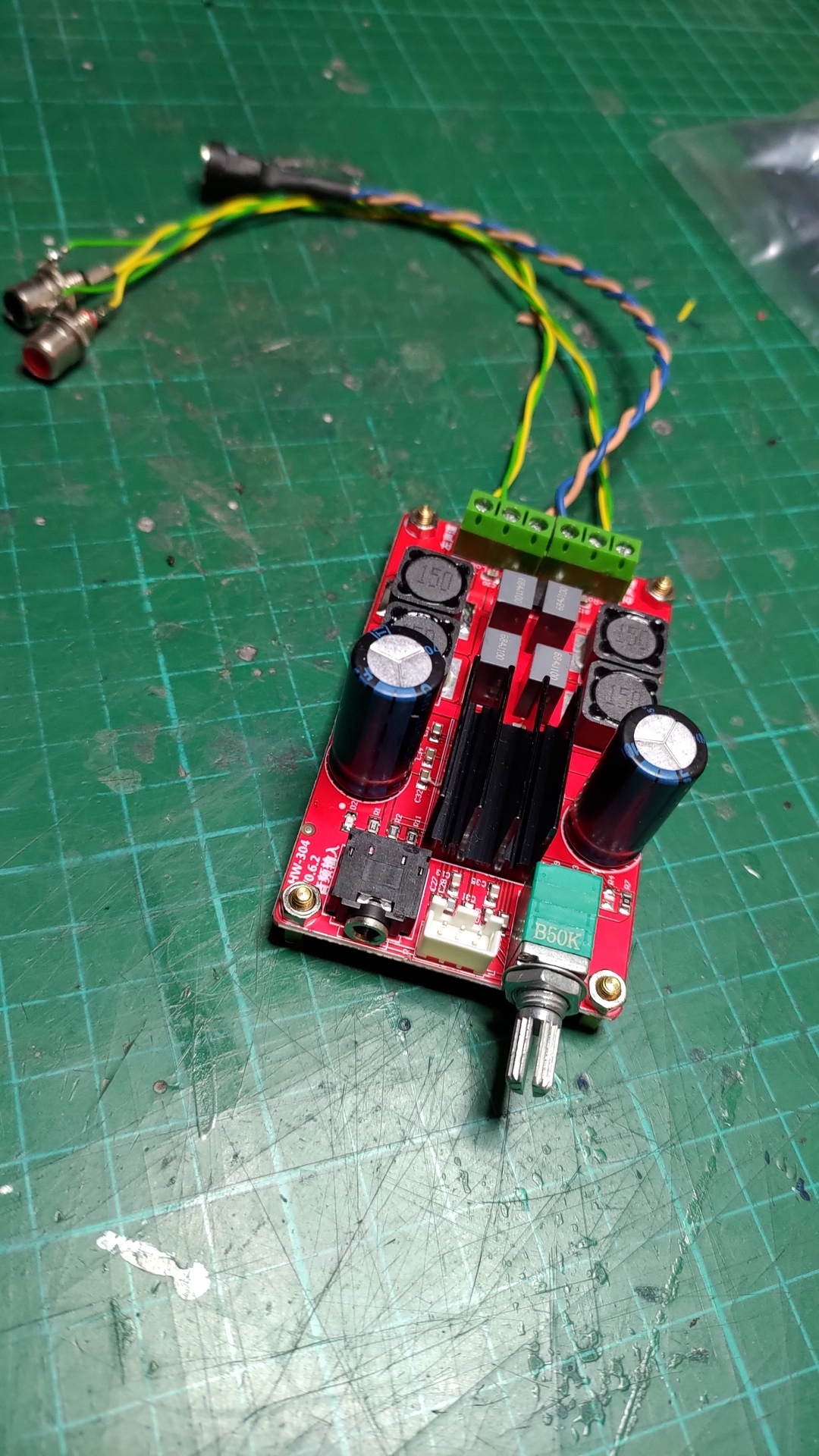

Vettem egy erősítő modult (kép). Most volt időm kipróbálni. Amikor nincs rákötve semmi a bemenetre akkor is vagy egy alapzúgása. Nem tudom miért lehet, esetleg van aki tud ebben segíteni?
(#) Skori válasza Black7275 hozzászólására (») Nov 10, 2023 /
Ez azért érdekes, mert én is vettem ilyen kinézetű modult, (igaz régebben) és az teljesen csendben van, még akkor sem hallok semmilyen alapzajt - ha közvetlenül a hangszóró kimenetre fejhallgatót kötök és azzal hallgatom meg. Szóval, vagy kezdek süketülni, vagy változtak ezek a panelek, vagy mindkettő...
Ha letekered a hangerő-potit akkor is zúg? Milyen tápról használod (próbáltad másikkal is)?
(#) Black7275 válasza Skori hozzászólására (») Nov 10, 2023 /
Próbáltam másik táppal is. (vagy 5db-bal).Amikor teljesen le van tekerve a potméter még akkor is van zúgása. vak halkabb. Még arra tudok gondolni nincs eléggé leterhelve a kimenete. Majd megpróbálom kicsit jobban terhelni és akkor is megnézem.
(#) Laci66 válasza Black7275 hozzászólására (») Nov 11, 2023 /
Nemrég én is vettem hasonló "kici,óccó",kínait 2x30W-ost. Sima 24V 4700mikróval szűrve semmi pisszenést nem ad jel nélkül. Igaz a 30W is inkább csak 15W körűl van, de nekem elég is anny
A hozzászólás módosítva: Nov 11, 2023
(#) Suba53 válasza Black7275 hozzászólására (») Nov 11, 2023 /
Lehet, hogy nem is az erősítő termeli a zúgást, hanem valami zavarforrás van a közelében, ami rászór. Próbáld meg átvinni egy másik helységbe, és ott kipróbálni.
De ha egy ipari hegesztő műhely van a szomszédban, az gáz.
(#) tothbela válasza Black7275 hozzászólására (») Nov 11, 2023 /
Úgy rémlik, ezen a nyákon TPA3116 dolgozik. Az nem szokott zajos lenni, bár két alkalommal sikerült találkoznom olyannal is. Egyik esetben két IC dolgozott közös nyákon, de nem M/S módban, hanem egymástól függetlenül. A másik esetben a kimenetről visszajött kapacitív valami a bemenetre, amin egy 470pF bemeneti hidegítő segített.

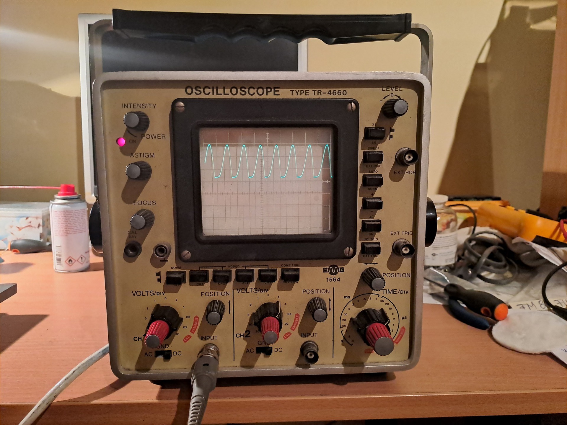

(#) Tomi94 hozzászólása Nov 16, 2023 /

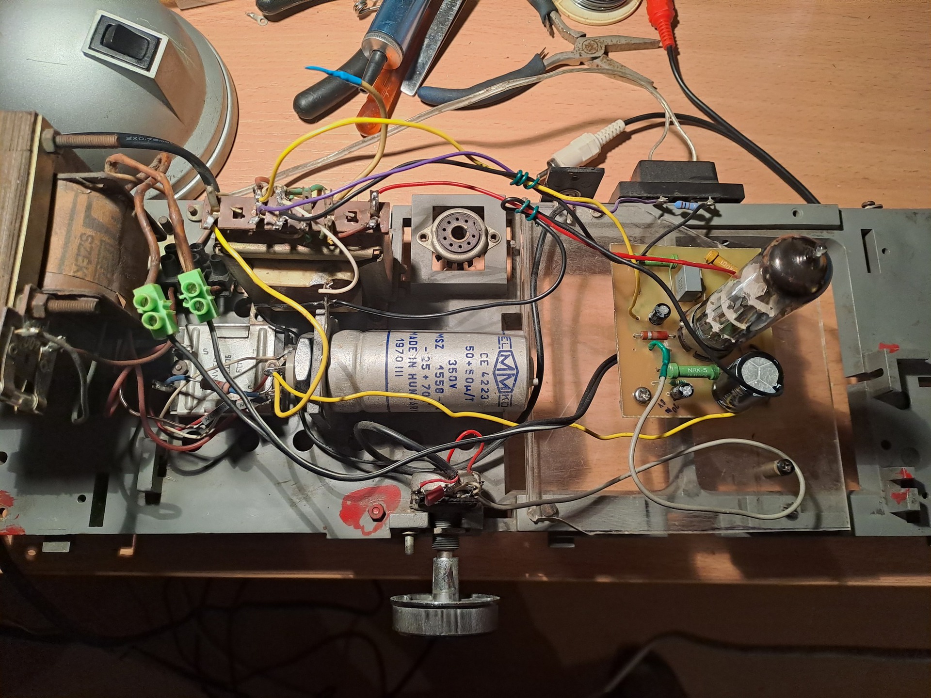

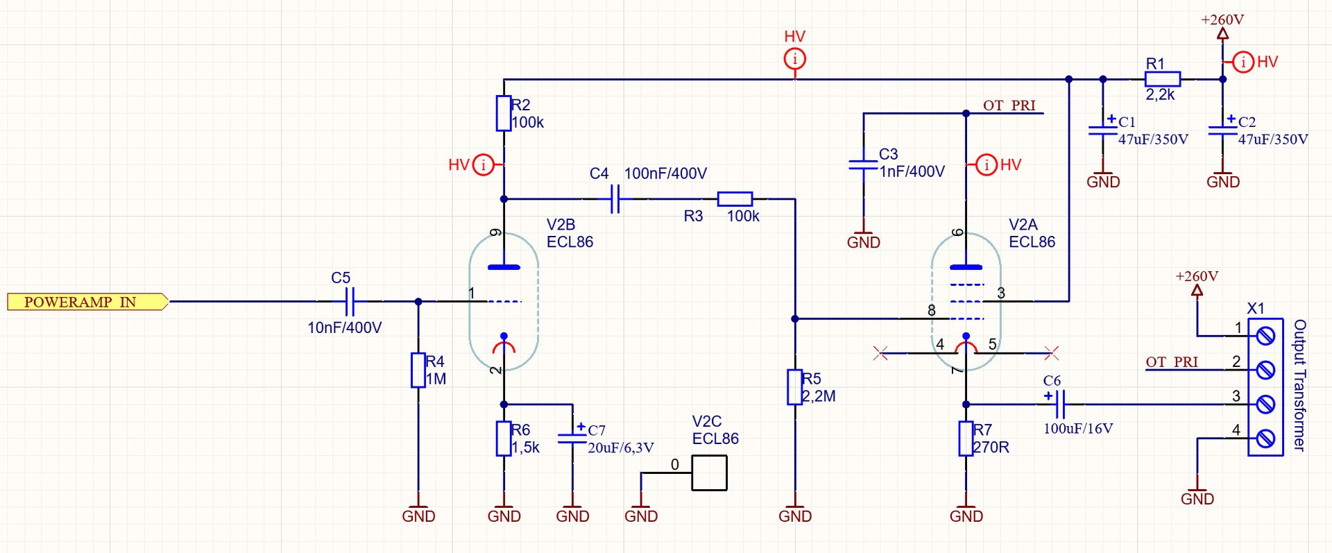

Egy jó 10 évvel ezelőtt - már fene se tudja, milyen részeredménnyel - félrerakott csöves panelt próbálok meg feléleszteni végre. "Klasszikus kezdőprojekt", egy SE-kapcsolás ECL86-tal, házilag maratott nyáklapra. Tulajdonképp ebben a formájában csak teszt a célom vele, és ha van egy működőképes konfiguráció, akkor majd betervezem rendesen, gépen, két csatornás - egy panelos kivitelre. Kapcsolási rajzát csatolom, ezt a panellal elrakott papírról rajzoltam be, emlékeim szerint egy Grundig orsós magnó végfokozatát másoltam le anno, tehát ez ebben a formában egy sorozatgyártott, működő kapcsolás kéne legyen.
Na most a szerkezet elindítható, meg is szólal, de nem igazán tudja azt, amit kéne hoznia. Pici hangerőn egész tűrhetően megszólal, valamivel feljebb már érezhetően torz a mélytartománya, aztán egy bizonyos hangerőpoti-állás (nem hangerősség!) felett elkezd recsegni a dinamikai csúcsoknál. (Tudom, hogy eleve csak kb. 3W-ot lehet tőle várni, de azt is ismerem, hogy egy azonos teljesítményű-végcsövű rádióra ilyesmi külső hangszórót rákötve jóval nagyobb hangerőt kéne erőlködés nélkül produkálnia.) Olyan, mintha kontakthibás lenne valami, de egyébként nem abból ered szerintem, mert bárminek a kocogtatása bemenő jel nélkül viszont nem váltja ki. Csőhibára is gondoltam, de 4 példánnyal is ugyanez van, szóval így már kisebb esélyét látom ennek.
Csináltam egy oszcilloszkópos mérést is, amivel viszont furcsa eredményre jutottam. Bemenő jeltől függetlenül, a hangerő poti bizonyos állásától felfelé (kb. pont ott, ahonnan már torzít), megjelenik valami gerjedés a pentóda anódon: az addig egyenes vonalat rajzoló 260 V-os tápfeszre rákerül egy legalább 50V amplitúdójú, 50 kHz frekvenciájú lengés (az amplitúdó még tovább nő kb. ott, ahonnan már recseg is a hang). Ugyanez a hullámzás közvetlenül az elkón (avagy: a trafó primer másik oldalán) mérve viszont nincsen (ellenben a katódellenálláson, kisebb feszültségszinten, de arányaiban ugyanúgy megjelenik - ott a középérték 7.8V, az szerintem nagyjából okés).
Na most a potméter valószínű ugyanabból a rádióból származik, ahonnan a trafók is - ma már szokatlan 1.5 MOhm-os darab. Arra gondolok, hogy mivel az alsó tartományban nem gerjed, talán egy kisebb ellenállású potméter (ami az egész tartományban kisebb forrásimpedanciát is jelent..) lehetséges, hogy megoldaná az egész hibát? (Gondolom a megaohmos potit anno a kristályhangszedő miatt használták, ma már elektronikus jelforrásokhoz egy nagyságrenddel kisebb is jónak tűnik.) Vagy ezzel legfeljebb csak elfedek egy másik problémát..? (Csatolok képet is úgy nagyjából a konstrukcióról, biztos lehetne rendezettebb, de arra figyeltem, hogy földhurkot ne alakítsak ki - búgás egyébként nincs is.)
A hozzászólás módosítva: Nov 16, 2023
(#) CHZ válasza Tomi94 hozzászólására (») Nov 16, 2023 /
Kimeno szekundere ha forditva van kotve akkor + visszacsatolas miatt gerjedhet.
C6 elkot kosd le a kimenorol es - kivezeteset kosd testre, ha megszunik a gerjedes, akkor a kimeno van rosszul bekotve.
