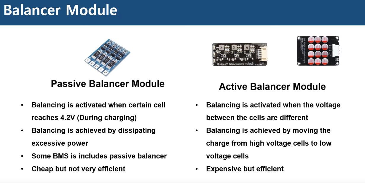

Egy ilyen akkura nem 100mA -es balanszer áramkört vagy BMS-t kell választani, el lett már ez mondva. Vannak több amperrel működő balanszerek is. Ja csak ugyan az 10x drágább...
Linkelj már egyet légy szíves! A legnagyobb amit láttam az 300 vagy 400mA-rel tud balanszolni! A villanyautókban is kb. olyanok vannak. Miközben 100A körüli áramok folynak. Mit fog ott érni akár egy 1A-es balanszer is? Semmit... Azt fogja csinálni, hogy zúdul be mondjuk 30A-ral a töltőáram, az meg elkezdi a töltés végén balanszolgatni 1A árammal. Nyilván nem fog neki sikerülni, így lekapcsolja az egész pakkot. Kivéve ha épp nincs fogyasztás, mert akkor előállhat olyan, hogy ahogy töltődik a pakk azzal arányosan lecsökken a töltőáram is mondjuk 2A-ra. Na azt már ki tudja egyenlítgetni.
Amit elsőre találtam, de ha gondolod keresgélhetsz tovább is. Saját magad úgy használod az akkudat ahogy szeretnéd, akár balenszer nélkül vagy tőlem BMS nélkül is. De lehetőleg másoknak ne ezt reklámozd. Már elmondták, előttem is, nem véletlen találták ki ezeket az áramköröket, és nem véletlen, hogy minden "normálisabb" készülékben van is ilyen áramkör. Tehát ne akard feltalálni a spanyol viaszt, hogy ezek felesleges lehúzások. Maradjunk ennyiben.
Itt egy másik is pl, 5 perc keresés után. Ui.: Akár magad is építhetsz balanszert, ami 50A-el balanszál, ha van rá igényed és költséged. A hozzászólás módosítva: Nov 14, 2023
Ide azért ilyen aktiv balanszer szokásos . Ez tudja az 5,5A s kiegyenlitó áramot is. Gondold el mekkora hőveszteséged ,lenne ha ellenállásos fútéssel eldisszipálnád a jó cellák energiáját? https://www.banggood.com/Active-Equalizer-Balancer-5A-12-16S-Capaci...attery Mivel az előző nem működik; https://www.banggood.com/Active-Equalizer-Balancer-5A-12-16S-Capaci...vD_BwE A hozzászólás módosítva: Nov 14, 2023

Idézet: „Szerinted az képes megszakítani 200A áramot? Szerinted, az a kb. 0,25-ös balanszer kábelkupac 10A-ra van méretezve?” A balanszer nem szakítja meg az áramot, csak a cellák közötti kiegyenlítő áramot vezérli. Arra a pár amper balansz áramra meg elég a vékony vezeték, főleg, ha nem is kell folyton a maximumom mennie. Ha már állandóan a maximumon megy, régen rossz, mert akkor már nagyon döglődik egy (vagy több cella). Idézet: „Segítek. Amit linkeltél az egy 10A-es BMS lehet,” Szerinted BMS lehet, a gyártója meg ráírta, hogy ez egy 17S Transformer Feedback Active Balancer... A gyártók szoktak hazudni, de miért hazudna egy több szolgáltatással rendelkező BMS helyett egy kevesesebb szolgáltatással rendelkező balancert? Idézet: „Na olyat mutassál nekem ami egy 200A-es BMS, és amperekkel tud balanszálni.” Például ezek közül a B2A24S20P tényleg BMS, meg tud szakítani 200A-t, a balansz árama pedig maximum 2A.
Ez csak 4 cellához jó --de válogathatsz a 200--300-500A ból.... https://www.power-and-storage.de/shop/Winston-LiFePo-mit-REC-Active...368816 Bár úgy látom ez se az igazi...... A hozzászólás módosítva: Nov 14, 2023
"Gondolom ezt csak viccnek szántad... Hogy egy egy cella milyen állapotban van, ahhoz a BMS-nek az égvilágon semmi köze sincs!"
Akkor valamit nagyon máshogy értelmezünk, mert egy normális BMS-nek elég sok köze van ahhoz, hogy egy cella milyen állapotban van! Egy normális BMS ha látja, hogy egy cella nagyon kilóg a többi közül, tehát mondjuk a feszültsége nagyon kicsi, akkor tiltja az egész pakkot! "A balanszer semmi mást nem csinál, mint a beállított feszültségszint elérésekor elkezd a cellák között részben kiegyenlítő áramot folyatni, részben meg elfűti azt." Konkrétan ez nem így van! Mert nem egy feszültségszint elérésekor kezd el ballanszírozni, hanem folyamatosan végzi azt! Elfűteni pedig csak a passzív ballancer szokott, ami bár a semmitől jobb, de nem az igazi. Az aktív ballancer nem így működik! Az nem pazarol energiát feleslegesen! Attól, hogy egy pakkot 70-80A-el merítesz és töltesz, nem jelenti azt, hogy ballanszírozni is ennyivel vagy akár ennek a tizedével kell! A ballancer folyamatosan működik, egész nap a nap 24 órájában, és sok kicsi sokra megy! Egy 1-5A-es ballancer elég szinte mindenre! "Ha a cellák között jelentős eltérés adódik akkor nem a BMS lesz a megoldás, hanem az adott cella cseréje... " És ezt honnan fogod tudni? Csak mert mint írtam egy normális BMS amiben van ballancer az jelzi, hogy a pakkban rendellenesség van, vagy naponta fogod méregetni a cellákat kézzel? Ez viccnek is rossz. Azt nem értem, hogy miért érzed magad feljogosítva, hogy a másikat ledegradáld, csak azért, mert Te nem vagy tisztában a dolgokkal? Még az aktív ballancerről sem hallottál, de a témában osztod az észt! Mire fel? Ha valaki hallgat rád, aztán akkutüze lesz miatta, mert nem használ megfelelő ballancerrel ellátott BMS-t, akkor fizeted a kárt amit a tanácsod okozott? Idézet: Pontosan! „Akkor valamit nagyon máshogy értelmezünk” Idézet: Tehát látja, de ettől még semmi köze sincs ahhoz, hogy egy cella milyen állapotban van, ugyanis az az adott cella sajátja (kémia)! „Egy normális BMS ha látja, hogy egy cella nagyon kilóg a többi közül” Idézet: Akkor nézz meg egy ilyen áramkört, vannak fent gyári rajzok a neten, néhol még le is van írva a részegységek működése. Még a legújabb smart BMS-ek sem tudnak olyat amiket írsz. Hogy tudna folyamatosan kiegyenlíteni? Az csak azon a feszültségszinten fog elkezdeni kiegyenlíteni amire be van állítva! „Mert nem egy feszültségszint elérésekor kezd el ballanszírozni, hanem folyamatosan végzi azt!” Idézet: De, az pont azt jelenti (nézd meg hogy mit csinál), hogy ekkora töltő és kisütő áramok esetén egy 300mA-es balanszolás kb. mintha ott sem lenne! Tudom, mert részben mértük, másrészt meg kiírja az okostelefon az összes cella feszültségét, és látszik, hogy képtelen a cellák feszültségét azonos értékre hozni!„Attól, hogy egy pakkot 70-80A-el merítesz és töltesz, nem jelenti azt, hogy ballanszírozni is ennyivel vagy akár ennek a tizedével kell!” Az a baj, hogy ti idekeveritek egy roller vagy akármi esetét, mert olyat már láttatok közelről. Csak ugye, egy rollerből kihajtod a szuflát, utána rádugod a töltődre, feltöltöd, majd ismét mész vele. Ezt össze sem lehet hasonlítani azzal az állapottal amikor egy akkupakk az inverteren van, ugyanis itt az egyik pillanatban befele folyik az akkuba az áram, mondjuk 30A, a következő pillantban meg már kifele folyik mondjuk 70A. Idézet: Nem, havonta méregetem, és ez nem vicc, nagyon is komoly. Az autóban sem méregeted az akkudat naponta, meg a telefonodban sem, meg semmiben sem, mert annak van egy folyamata ahogy egy akku tönkremegy. Nem úgy van, hogy két perccel ezelőtt még tökéletes, két perc elteltével meg 0V van benne...„naponta fogod méregetni a cellákat kézzel?” De biztos végig követted már néhány lion cella tönkremenetelét, úgyhogy majd leírod ide nekünk hogy az hogy is történik. Senkinek nem kell rám hallgatnia, ilyet én sehol nem írtam, ezt megint belemagyarázod a nagy semmibe. Egyébként pedig, ha valaki olyan dologban száll belém láthatóan amihez nem ért, arra hadd reagáljak már én is ugyanúgy, nehogy már te szabd meg ezt nekem... Idézet: „Tehát látja, de ettől még semmi köze sincs ahhoz, hogy egy cella milyen állapotban van, ugyanis az az adott cella sajátja (kémia)! ” Na ne, azért ne nyomjuk fullba a kretént! Ha az, hogy folyamatosan egy szinten tartja a cellákat, és folyamatosan nyomonköveti a cella adatait az neked semmi? Ezen adatok alapján egy jobb bms be is avatkozik tiltással ha kell! Idézet: „Akkor nézz meg egy ilyen áramkört, vannak fent gyári rajzok a neten, néhol még le is van írva a részegységek működése. Még a legújabb smart BMS-ek sem tudnak olyat amiket írsz. Hogy tudna folyamatosan kiegyenlíteni? Az csak azon a feszültségszinten fog elkezdeni kiegyenlíteni amire be van állítva!” Akkor Te pedig nézz meg valóban egy ilyen aktív ballancert, mert menet közben is működnek és ballanszíroznak! Még mindig csak a passzív ballancerről beszélsz! De vannak aktív ballancerek is, mint ahogyan mondtam korábban! Ja ha azokat akkor nem ismered. akkor már értem, hogy miért írsz ilyen dolgokat! Bővebben: Link 3:20-tól ajánlom figyelmedbe, mert bizony pont azt mondja, hogy folyamatosan működik az aktív ballancer, ha a cellák feszültségben eltérést tapasztal! Nézz már meg egy jkbms aktív ballancert működés közben, ott is folyamatos a kiegyenlítés! Nem kell neki elérni semmilyen feszültséget, mert nem azt nézi, hanem a cellák közötti eltérést figyeli és reagál rá! A havi méréses dologra jobb is ha nem hallgat senki, mert nagyon rosszul járhat! Nem érthet valaki mindenhez, de ha nem ért hozzá, akkor nem kellene még nagyobb hanggal erőltetni a hibás véleményét! Egyébként pedig ha nem beszélsz valótlan dolgokat tényekként előadva nem száll beléd senki! Én nem szabok meg neked semmit, csak halkan javasoltam, hogy valótlan dolgokat és féligazságokat nem kell terjeszteni! Halkan jegyzem meg, hogy saját ballanceres bms-t építgetek, szóval van némi fogalmam a dologról! Persze aktívot, mert az energiapazarló passzív nem az igazi!
Hogy hozzak gyártói ajánlást is:
https://www.nxp.com/docs/en/application-note/AN4428.pdf "The balancing is active during the charging period, to maintain an equal state of charge (SOC) for each cell at the end of charge. The application is used daily, so that different discharges due to the different leakage currents of the cells are not important. The balancing is active in the discharge period too, so this circuit maintains an equal discharge for each cell, both strong and weak. The energy from the strong cells is transferred into the weak cells." Tehát töltés és merítés közben is aktív a ballancer, mert ekkor garantálható, hogy a cellák nem másznak el egymástól!
Van olyan aktív balanszer, ami folyamatosan működik, egészen addig, amíg minden cella feszültsége azonos nem lesz. Töltöttségi állapottól függetlenül, egyedül csak a cellák közötti feszültségkülönbséget figyeli, és pakolja a töltést a cellák között folyamatosan, így az is megtörténhet, hogy az első cellából eljut a túl sok energia az utolsó cellába.

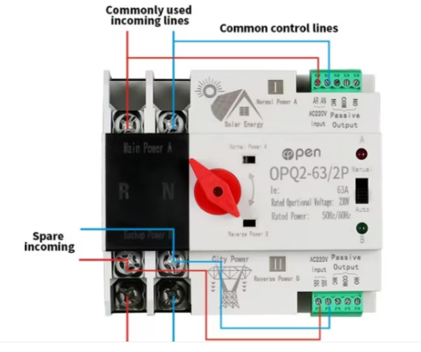

A képen látható napelem kapcsolót akarom megvásárolni.Jól értelmezem hogy az inverter után kell bekötni? Gyanus hogy hasonló dolgot nem is látok máshol csak emagon. Működőkepés ez a dolog?
Ez mire jó?
Arra hogy a hálózatot kapcsolja le és fel attól függően hogy van e napelemes termelés.
