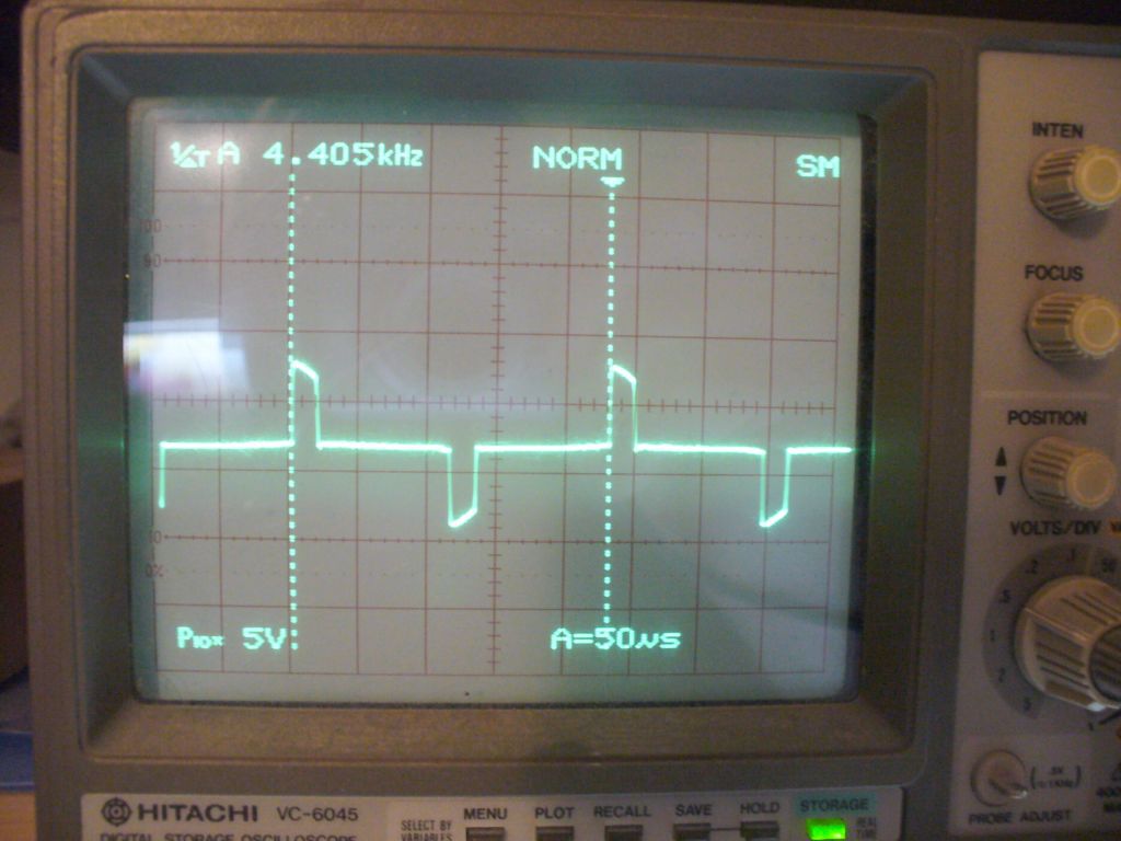

Nekem Hitachi VC6045 szkópom volt. Ez félig digitális, de nagyobb részt analóg szkóp. Nagyon szerettem vele dolgozni, mindent (is) tudott amit egy szkóp tudhat. A képernyőre feliratozott (csatolok képeket). Még valamikor 2018-ban adtam el. Korábban is volt Hitachi oszcilloszkópom, akkor kedveltem meg ezt a márkát, nagyon sok szempontból praktikusabb ill. jobb volt amint a többi hasonló ebben a kategóriában.
Nekem jelenleg ennek a kistesója a 60MHz-es VC 6025-ös csücsül a munkaasztalom polcán, mint általános mérő eszköz. Valóban szuper kis szkóp ez is. Bármilyen elektronikát mérek, ellenőrzök, már kapcsolom is be.
Ennél jobbat nem találsz analógban. Nagyon bánom, hogy eladtam.
