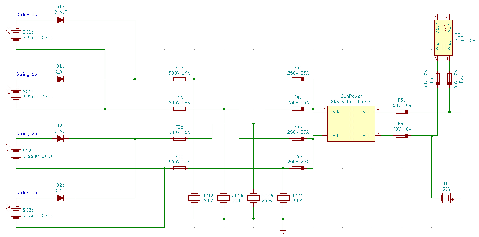

Újabb kérdés.
Ha külön egység a töltésvezérlő és az inverter, hogy érdemes betenni az automata biztosítókat? (Nem találtam kimondottan rajzjelet hozzá, úgyhogy helyettesítettem.)
Én a napelem után tennék közvetlenül, és közvetlen az akksi után, mivel ezek az "áramforrások" amiket/amiktől védeni kell
Akkor mutatom az egészet, ott már van...
Töltő mögé azért gondoltam, hogy leválasztható legyen a DC oldal is.
Igen igy jó. lehetne az extra szuper Az akkuhoz is 2db-t betenni . Gyári amerikai rajzokon mindenütt 1-1 db biztositó szerepel a negativ ágakban. Feltehetőleg ugy is jó.
