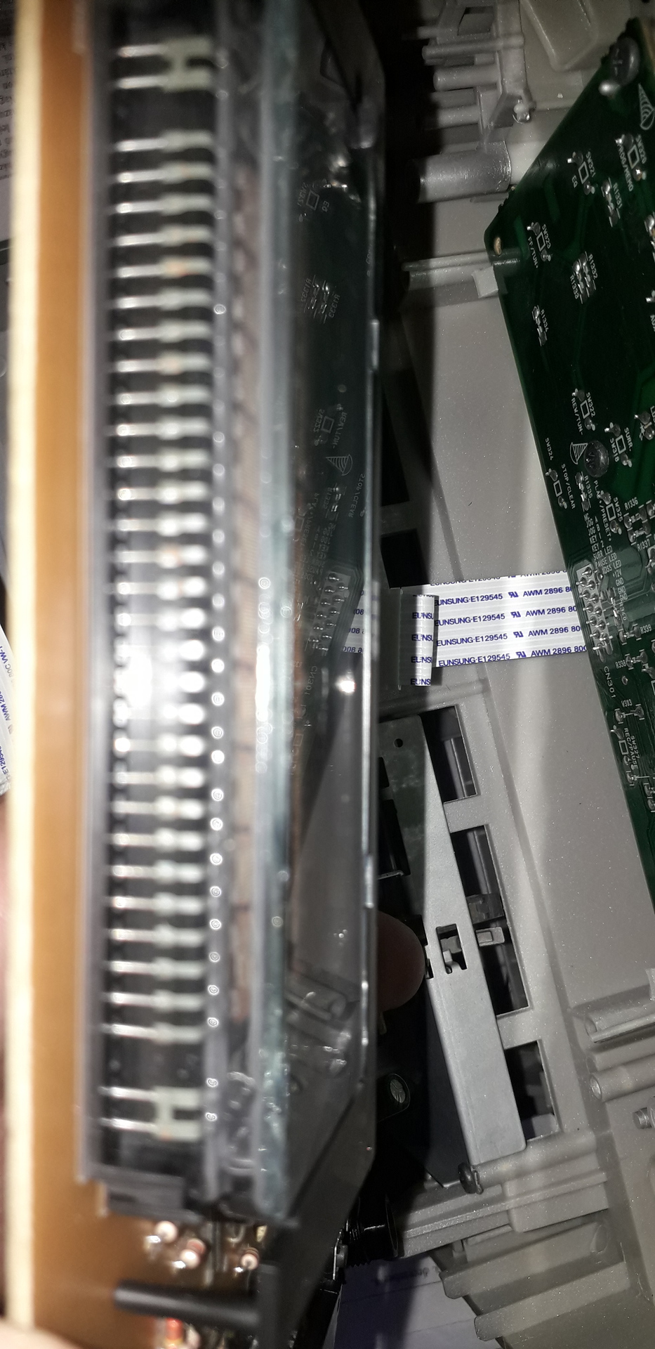

Adott egy Panasonic SA-AKX12 mini hifi. Az eredeti problémája az volt, hogy a (LCD) kijelző közepén jelent csak meg pár szegmens, de semmi köze sem volt az értelmes szöveghez. Az eredeti meghajtót nem néztem szkóppal, mert biztos voltam benne, hogy a proci beszélget a kijelzővel. Cseréltem benne kijelző meghajtót, de az újjal meg semmit sem ír ki. A fura, hogy ha leforrasztom a kijelzőpanelt, akkor a processzor szépen beszélget a semmivel (lásd csatolt kép). A processzor tehát jónak tűnik (amúgy is csinál mindent, van hang, reagál a gombokra, játszik bárhonnan bármit.) A penelen minden alkatrész rendben van, minden vezetősáv eljut oda, ahova mennie kell. Amint visszaforrasztom, már csak 400mV-os négyszögjelek vannak a kommunikációs vonalon. Nem kommunikáció, csak állandó négyszögjel. Az összes szegmens és közös vonalon ugyanúgy 400mV-os négyszögjel van, tehát jogos, hogy sötét a kijelző. (Ezt sem értem, hogy miért 400mV, mikor a 15k-s ellenálláson keresztül sacc/kb 2,6V-nak kéne lennie az LCD feszültségnek.) Valakinek valami ötlet, hogy miért ülhet így le a kommunikáció? (Amúgy TM1621b a kijelzőmeghajtó, ami benne van.) Üdv: Truly |
