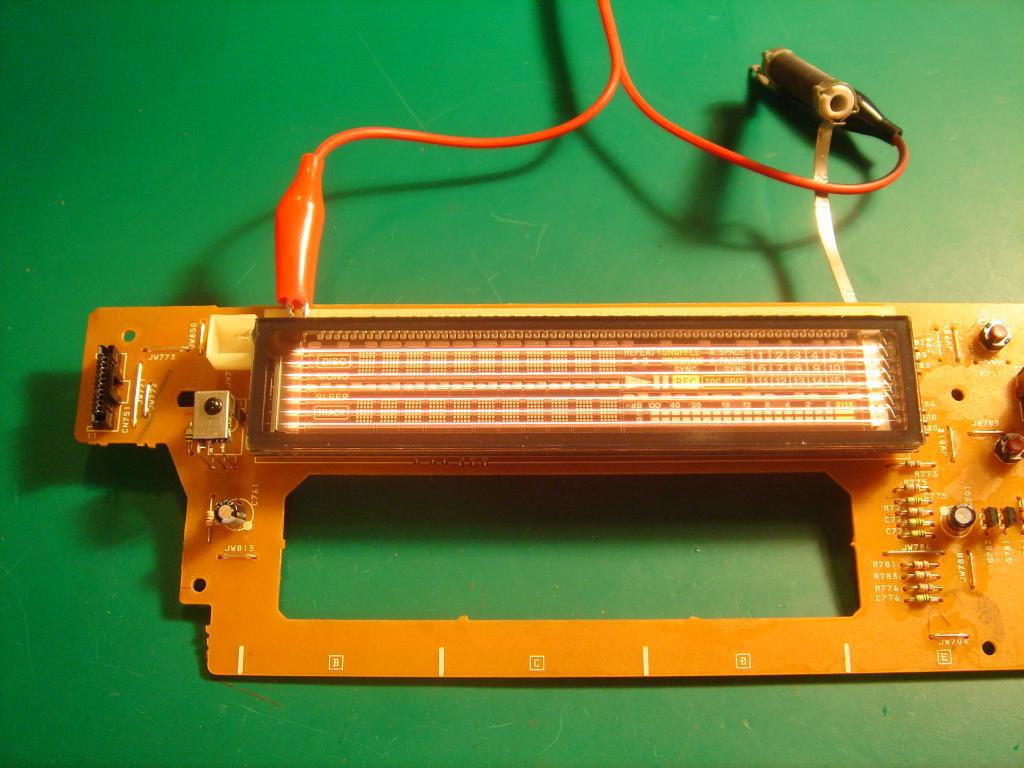

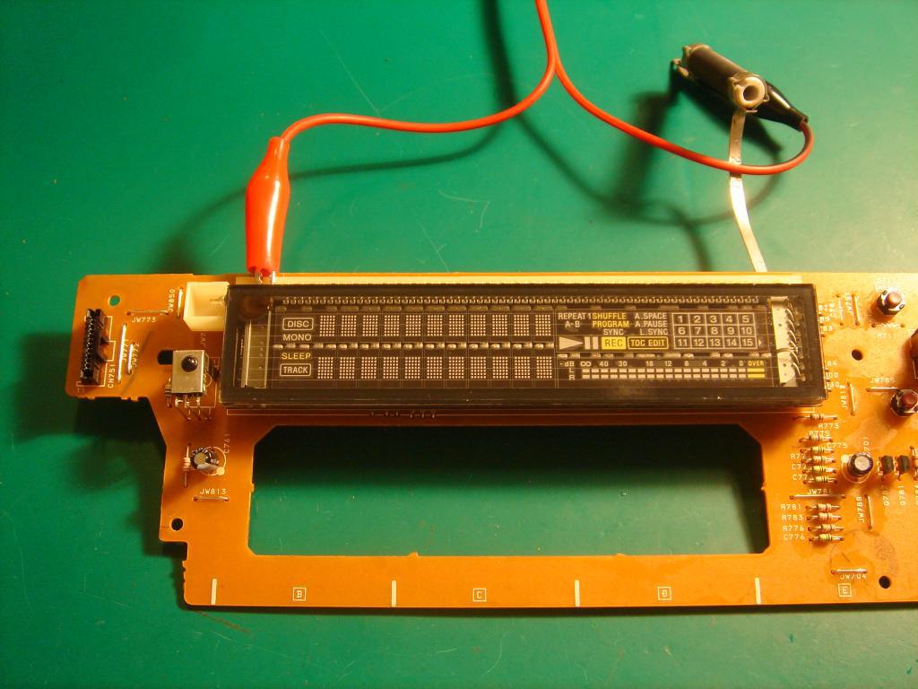

Üdv! Van egy JVC MX-J950R hifim. Felújítottam, nagyon szép lett és jól is szól, viszont a kijelzőjén, ahol a fűtőszálak mennek, azon a részen sötétebb. Valaki rá tudna lesni a szervízkönyvére, melyik kondi felelős a fűtőfesz megfelelőségéért? Ha meglenne a bűnös kondi, azt cserélném.
Itt a szervízkönyve.
Előre is köszi.
(#) kadarist válasza Miki-B hozzászólására (») Máj 25, 2024 /
Szia! A kijelző fűtése közvetlenül a trafóról történik, áramkorlátozó ellenállásokon keresztül.
(#) Miki-B válasza kadarist hozzászólására (») Máj 30, 2024 /
Mit jelent ez a gyakorlatban? Tanuljak meg ne oda nézni, vagy van rá megoldás? Szegmensek, feliratok egyforma erősen világítanak, tényleg csak azokon a vonalak mentén sötétebb, ahol futnak a fűtőszálak. 1-2 felirat pont beleesik, ezek zavarók inkább. Ez az egyetlen "hibája" a készüléknek, habár 24 éves.

(#) kadarist válasza Miki-B hozzászólására (») Máj 30, 2024 /
Sok idő alatt a fűtőszál anyagából annyi kerül a hozzá leközelebbi anódrészekre, hogy azt beszennyezi. A fénypor tönkremegy és ennyi.

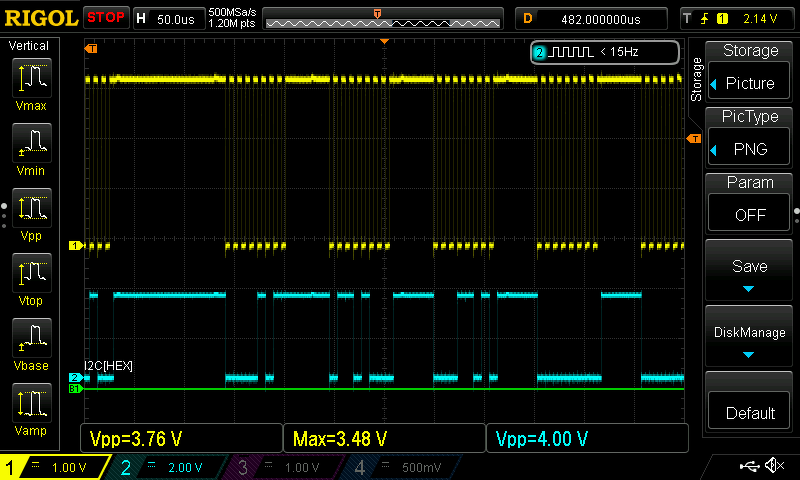

Adott egy Panasonic SA-AKX12 mini hifi. Az eredeti problémája az volt, hogy a (LCD) kijelző közepén jelent csak meg pár szegmens, de semmi köze sem volt az értelmes szöveghez. Az eredeti meghajtót nem néztem szkóppal, mert biztos voltam benne, hogy a proci beszélget a kijelzővel.
Cseréltem benne kijelző meghajtót, de az újjal meg semmit sem ír ki.
A fura, hogy ha leforrasztom a kijelzőpanelt, akkor a processzor szépen beszélget a semmivel (lásd csatolt kép). A processzor tehát jónak tűnik (amúgy is csinál mindent, van hang, reagál a gombokra, játszik bárhonnan bármit.)
A penelen minden alkatrész rendben van, minden vezetősáv eljut oda, ahova mennie kell. Amint visszaforrasztom, már csak 400mV-os négyszögjelek vannak a kommunikációs vonalon. Nem kommunikáció, csak állandó négyszögjel. Az összes szegmens és közös vonalon ugyanúgy 400mV-os négyszögjel van, tehát jogos, hogy sötét a kijelző. (Ezt sem értem, hogy miért 400mV, mikor a 15k-s ellenálláson keresztül sacc/kb 2,6V-nak kéne lennie az LCD feszültségnek.)
Valakinek valami ötlet, hogy miért ülhet így le a kommunikáció?
(Amúgy TM1621b a kijelzőmeghajtó, ami benne van.)
