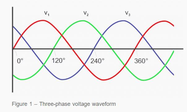

(#) deminger hozzászólása Jan 25, 2024 /
Üdv mindenkinek!
Egy kis segítséget szeretnék kérni egy arduinos projektben. Azzal vagyok elakadva hogy próbálok egy 3 fázisú fázishasításos dimmelést megvalósítani egy nanoval, de nem igazán tudok rájönni hogy hogyan kellene. Van az első fázison egy zero-cross figyelésem ami a D2es bemeneten egy interrupt és a timer1 segítségével azon a fázison szépen csinálja a dimmelést. Viszont nem tudom, hogy a másik két fázist hogy tudnám megfelelően megoldani, vagy hogy egyáltalán egy nano képes-e erre. Nagy segítség lenne ha valaki adna pár tippet hogy hogyan menjek tovább.
(#) mnyugger válasza deminger hozzászólására (») Jan 25, 2024 /
(#) Bakman válasza deminger hozzászólására (») Jan 25, 2024 /
Ha van egy nullátmeneted, akkor X, Y és Z idő elteltével kell gyújtanod a triakokat. 0 -> X idő változó, ez a szabadon beállítható érték. X -> Y és Y -> Z idők fixek, elvileg 3.33 ms. Ennyi időeltolódás van a fázisok között, 50 Hz esetén.
(#) benjami válasza deminger hozzászólására (») Jan 25, 2024 /
Ha normál 50Hz-es jelről van szó, akkor egy teljes hullám az 20msec. Mivel ugye egy teljes hullámban kettő nullátmenet is van, a figyelőd 10msec közönként fog észlelni nullátmenetet. A 3 fázis miatt a nullátmenetek száma meg fog háromszorozódni, ezért 3.33msec időközönként lesz nullátmented. Az egyszerűbb megoldás az, ha 2db timert hsználsz. Az egyik timer-t a nullátmenet figyelő indítja. Ha letelt a fázishasítás mértékétől függő késleltetési idő, és a timer megszakítást okozott, akkor adsz egy bekapcsoló impulzust az adott fázishoz és indítod a másik timert amit 3.33msec időzítésre állítasz. A másik timer megszakításakor meg a másik fázisra küldesz indító impulzust, és még egy alkalommal elindítod a másik timert, hogy a harmadik fázisra is elmenjen az indító impulzus.
Egy timerrel is meg lehet oldani, csak kicsit bonyolultabb, mert átlapolódnak az időzítések.
mnyugger: a 3 fázisú motorokat nem fázishasítással, hanem a frekvencia változtatásával lehet fordulatszám szabályozni. Itt nem arról van szó (mondjuk arról nincs infó mire szeretné ezt használni, de remélhetőleg nem motorhoz, mert arra nem jó).
(#) deminger válasza benjami hozzászólására (») Jan 25, 2024 /
Igen, 50hz-es jelre kell a dolog, a logikát értem és köszönöm az ötletet. A kérdésem akkor már csak a kivitelezés részét érinti: egy arduino nano alkalmas e erre a feladatra? Azt tudom hogy van benne egy timer amit a delay függvény használ, illetve van benne egy timer1 nevű amit használok az első fázishoz, ezt indítja a nullátmenet és ennek a végén gyújt az első triak. A kérdésem hogy van e benne még egy timer (a netes kereséseim alapján kellene lennie) és ha igen akkor azt hogyan tudom erre felhasználni? (valami konkrét kódrészlet ha lenne az lenne a legjobb)
Ezt a kontrollert használják nagyon sok 3d nyomtatóba és cnc-be. Ebből látszik, hogy sokkal összetettebb feladatot is meg lehet vele oldani. Töltsd le az atmega 328 adatlapját, abból minden kiderül. Többek között az is, hogy 2db 8 bites és 1db 16 bites timer van benne. A konkrét feladathoz keress a neten példákat a timer-ek megszakításos használatához. Türelemmel és kitartással (néha egy kis hajtépéssel ) menni fog az.

(#) KoblogPerGyok válasza deminger hozzászólására (») Jan 25, 2024 /
Kell még a megoldás? Szerintem tedd fel azt a kódot, ami a timer-eket indítja stb. Ha tök hibás, az sem baj, átkalapáljuk, hogy jó is legyen esetleg. A lényeg, hogy a Timer-eket kell megfelelően ütemezni, felparaméterezni. Ehhez kellenek különböző előosztók, meg kezdeti értékek, és annyi. No meg a ráaggatott interruptok. Szerintem megoldják itt neked, csak legyen valami kezdeti elképzelés.
Ha lesz időm, akkor felpakolok egy ilyen időzítőt neked. Onnantól meg egy kaptafa szinte mindegyik.

Ide feltöltöttem, megy. A LED világít folyamatosan de nem tudja lemodellezni, no meg 100Hz-en amúgy is emberi szemmel nem látható lenne a villogás. Nekem PORT manipuláció kellett, azzal villogtatom a ledet, de 8-13 ig villogna most minden lábon.
A timer 2 szerintem hasonló. De 150Hz-re ez állítható, de ekkor az interrupt- függvényben kell a megelelő változóknak értéket adni.

Én nem használom a delay függvényt, éppen ebből az okból, hogy megállít mindent, csak azt olvastam hogy a 3bol az egyik timert a delay hasznalja. És nemtudom hogy így én mennyire faraghatom azt át magamnak.
Szerintem, ha a beépített delay-t a kódodban sehol sem használod, akkor a timer megmarad neked, arra használod amire akarod. A delay is egy programkód, ami a fenti beállításokat elvégzi neked úgy, hogy az eredmény a delay() zárójelében lévő szám legyen. Szóval ha az nincs, attól még te arra használod, amire szeretnéd.
(#) deminger válasza KoblogPerGyok hozzászólására (») Jan 25, 2024 /
Köszönöm a dolgokat, ha hazaérek felteszem a kódomat amit eddig összetákoltam, abban én a timerone.h könyvtárat használom és úgy az időzítőt.
De ne indíts több timert szerintem, mert azzal csak feleslegesen bonyolítod a kódod. Mikor melyiket kell leállítani, meg indítani. Szerintem ezzel is megoldható, de ha nem értem a feladatot és mindenképpen kell timer2 is, az sem gond. dsPIC-ben minden timert függetlenül lehet használni, mert különben nem lenne jó. Persze PWM-nél, stb.-nél élből lefoglalja a megfelelő timert, de ha nem indítod el, akkor minden hardverelemhez hozzáférésed van. Szerintem itt is ez a helyzet.
A hozzászólás módosítva: Jan 25, 2024
(#) vargham válasza KoblogPerGyok hozzászólására (») Jan 25, 2024 /
A beépített delay nem használ timert. Simán egy ciklusban pörög, míg le nem telik az idő. Lásd a forrását.
