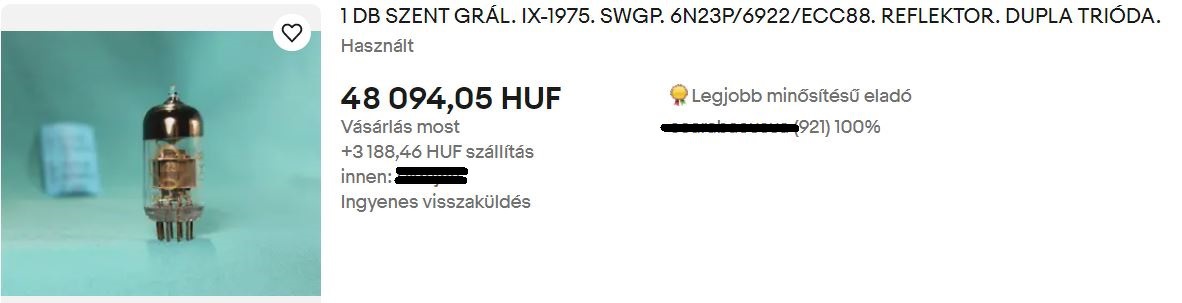

Kérdésem:
Bóklászva a villanyos piacokon, láttam eladó 6N23P kettős trióda csöveket.
Nem is az árak miatt, inkább a kérdés, melyik az arany ráccsal készült?
A gyártási év, gyártó, vagy miből lehet tudni?
Hogy van-e jelentősége, nem tudom.
Az ebajon láttam egy szentgrálozott, használt csövet fél ház áráért...
Nekem van pár darab, IX 1966 felirattal, ez vajon szentgrálabb, vagy nem...
Nem akarom eladni!

(#) Ódenka válasza Ódenka hozzászólására (») Feb 1, 2024 /
Azt hiszem, félrevezető volt akaratlanul is az ár megjelölése, de hát ott van a hirdetésben.
Esetleg valaki a kérdésre tud érdemleges választ adni?
1, Mit tud az ebajos csőtípus, gyártmány?
2, Ehhez képest az én '66-ban gyártott, mutatott típusú csövem hol áll?
Köszönöm előre!

(#) Gafly válasza Ódenka hozzászólására (») Feb 1, 2024 / 2
Emlékeim szerint az arany kilépési munkája viszonylag magas, azért a rácsemisszió miatt jó aranyat használni a forró katódhoz közel lévő negatív feszültségű rácson.
(#) tufatofu válasza Ódenka hozzászólására (») Feb 1, 2024 / 1
„„1, Mit tud az ebajos csőtípus, gyártmány?””
Szerintem ugyanazt, mint a többi 1500-2000ft-os orosz társa, viszont ITT olyasmit ír a "boldog" ebajes vásárló, hogy mikrofóniás neki az 1975-ös szent grál, de vígasztalja is magát, hogy lehet nincs még beégve eléggé, és azért szól úgy mint a klozett, hmm Egy láda orosz csövet én is dugdosok, sosem tudni mikor találja ki valami zseni, hogy 6000 dollárt ér darabja.... Az oroszok a katonai csöveket rázkódási igénybevétel, sugárzás, élettartam, és egyéb extrém alkalmazások szempontjából válogatták, azzal kevésbé foglalkoztak szerintem MEÓ-záskor, hogy Pistikének elég selymes legyen a hangzása....
(#) Ódenka válasza tufatofu hozzászólására (») Feb 1, 2024 /
Köszönöm, elolvastam. Az a helyzet, van elég darabom ebből, ha arra a néhány helyre ki tudok választani megfelelőt, mikrofónia menteset és tartalékot is. A végén van egy jó mondat:
„Minden segítséget nagyra értékelünk”
(#) tunerman válasza Ódenka hozzászólására (») Feb 1, 2024 / 1
A 6H23P az orosz "standard" gyártmány, ennél van jobb verzió, amit "prémium" osztályba sorolnak - ez a 6H23P-EB.
Ultra alacsony zajszint, kisebb mikrofónia és időtállóbb kivitel - ez így mindenképpen válogatásra utalhat.
Ami az internetes árakat illeti, mindenki addig próbálkozik amig még elviszik a csöveket - ha magasabbra sikerül az árképzés, akkor soha sem viszik el
