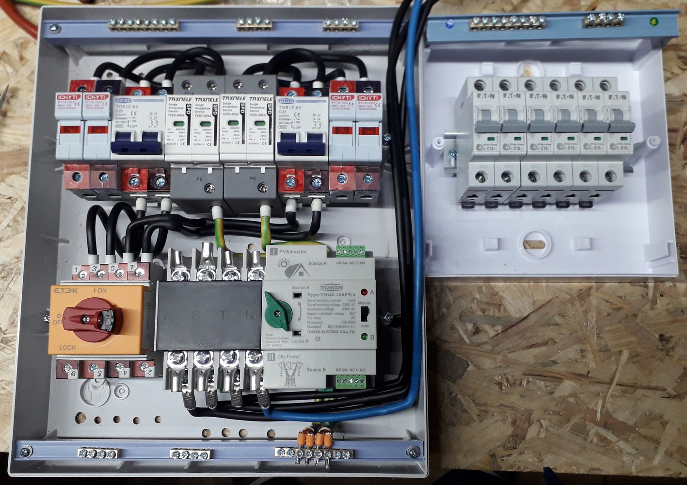

Létezik ez a párhuzamosító csatlakozó, amiben egy ilyen dióda van. Érdekes mert ezen ugye semmi hűtés nincs, a csatlakozó meg ha jól látom még hőre lágyuló műanyagból is készült. (Nem tartom valami nyerő kombinációnak.) A lényeg használ e ilyen csatlakozót vagy diódát valaki? Mennyire melegszik? Mert azon gondolkodom, merjem e betenni ezt a diódát a kötésdobozba, így megspórolok két vezetéket, mert a gondom ugye az, hogy a cső ami a pincébe megy, és le kell fűznöm két string kábelét, az négy ér, valamint még 8 szálat, és így elég szoros lesz, nem is tudom hogy beférnek e. Viszont ha fent a dobozban közösítem a két sztringet, akkor már két vezetékkel kevesebbet kell lefűzni a pincébe. Ui.: Azt elfelejtettem, hogy a string feszültség kb 6*42=252V lesz, kb 15A. Egyik sor keleti, másik sor nyugati oldalon (ahogy azt már döglégy Zolee is megmondta). A hozzászólás módosítva: Feb 13, 2024

Miből gondolod, hogy van benne dióda? Az invertereden nincs 2 MPPT bemenet? Sima párhuzamosítással nem igazán használja ki a két mezőt. Akkor érdemes simán párhuzamosítani, ha egy síkban van a két mező. De akkor nem is kell dióda. Kivéve, ha valamelyik időnként árnyékot kap.

"A lényeg használ e ilyen csatlakozót vagy diódát valaki? Mennyire melegszik?" Igen remekül melegszik -elég nahy hűtést igényel. A 0,7---2V közötti feszültségesésXaz átfolyó árammal.(a Névleges áram felétől kb a 2V jellemző ) S nem tudod rendesen hűteni Célszer a 2-3db párhuzamosan " A hozzászólás módosítva: Feb 13, 2024

Beletehetsz 2 komolyabb hűtött diódát a DC fogadó dobozba és onnan már 2 szálon viheted az inverterig.

Igen erre gondoltam én is, csak a melegedéssel nem számoltam én balga. Ha hamarabb felmerül,
nem ilyen tokozásút vettem volna, hanem hűthetőt. Az a baj, hogy a DC dobozba nem sok hely van. Majd lövök egy képet holnap róla. A hozzászólás módosítva: Feb 13, 2024
Az erre ajánlott legkisebb DC dobozban is rengeteg hely van.
![]() Mindkét mezőt külön véded túlfeszültség levezetővel, vagy közösítés után együtt képzelted el?
Külön van a két csoportnak olvadóbizti, túlfeszvédő, kismegszakító. Aztán a DC leválasztó kapcsoló.
Ez után megy majd a közösítés és irány az inverter.
Ez mind egy dobozban van? Olyan a kiépítésed, hogy kötelező a DC leválasztó kapcsoló? De hiszen a közösítés már előtte is megoldható. A kismegszakító felesleges.
A nagy a DC doboz, a kicsi amiben csak a kismegszakítók vannak, oda meg már csak AC megy.
A bal alsó sarokban megy ki a DC vezeték a kapcsoló után. Van ott ugyan egy kis hely, pár dióda befér(ne), de csak hűtőborda nélkül. A hűtőbordás változat nem nagyon fér oda, persze apró bordával talán, de azért kérdeztem mennyire melegszik vajon, hogy mekkora hűtés kellhet rá. A DC leválasztót magam miatt raktam be.
15A áram mellett még egy schottky diódát is rendesen kell hűteni. Viszont nem értem, hogy miért nem merül fel pl. MOSFET-ből készített aktív dióda használata? Persze annak meg kell tápfesz, de még azzal együtt is sokkal kevesebbet melegedne, mint bármilyen sima dióda. Vagy néhány Watt veszteség, meg egy kis hűtőborda annyira jelentéktelen, hogy nem érdemes elektronikát készíteni ilyen célra?
